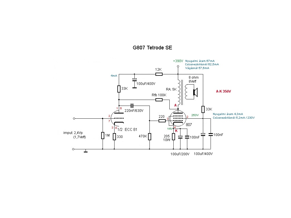

Van valakinek tapasztalata erről az erősítőről? Milyen hangja van? Mekkora a kimenő teljesítménye? Üdv. A hozzászólás módosítva: Dec 17, 2012
Idézet: „Úgy látom (a kérdéseidet kilistázva), hogy egyáltalán nem tanulsz a válaszokból semmit!” Teljesen rosszul látod. Igazából nem is "látod" szerintem, hanem ezt "hiszed". Idézet: „Egyetlen munkádat nem láttam, amit te számoltál volna ki” Igazából füllel próbálok dolgozni. Idézet: „szívesen és tanítva, válaszoltak a kollégák nagyon-nagyon sokszor.” Igen ez így van, és nagyon szépen köszönöm ! Haladok is az "úton" még ha ezt te nem is hiszed. Idézet: „a csövek világa, megérdemel annyit, hogy ne káposztázzuk le” Talán a Spktr..tv-n ment egy sorozat, ahol konyhanyelven magyarázták el a relativitáselméletet meg térgörbületet meg ilyesmiket, és olyan jól, hogy egy egyszerű ember is megérthette őket. Idézet: „Levonnál ebből, némi konklúziót?” Levontam, de megtartom magamnak. U.i.: Lehet törölni. A hozzászólás módosítva: Dec 17, 2012
Nekem az a tippem hogy ennek is pont olyan hangja van mint a többi "ebből is 12 egy tucat" erősítőnek.
A rajz nagyon hasonlít az általam megépítendőnek ítélt EL84 SE kapcsolásnak.
Sajnos, egyszerűen nem találom újra azt az oldalt, ahol mesélt az építő róla, de a következőkre emlékszem: Viszonylag kicsi a leadott teljesítmény - ca. 3W, nem használja ki a lehetőséget, hogy pentóda üzemben muzsikáljon, ahol több is kijöhetne az áramkörből, triódának alkalmazta a végcsövet, és kárpótlásul így gyönyörűen szól. Nyilván meg kell alkudni, érzékeny hangfal és nem túl nagy térben hallgatható élvezettel - teszem én hozzá. Mellékelem az én rajzomat, már volt fenn nemrég. Remélem, jól emlékszem és nem írtam badarságot, majd kijavítanak az illetékesek. A hozzászólás módosítva: Dec 17, 2012
Igen. Van hasonlóság.
Nem is a teljesítménye érdekel engem főként, hanem a hangja. Azért 3W-tól több lehet benne szerintem.
Ennyit mért a német, én hiszek nekik... Az is lehet, hogy addig érdemes meghajtani az erősítőt, utána megugrik a torzítás. Megpróbálom megtalálni a képet, ahol a szöveg is mellékelve volt.
A mellékletben az áll, ahogyan a webfordító röhög a markába, micsoda fordítással szúrja ki a szemünket... ![]() A hozzászólás módosítva: Dec 17, 2012
a googleval már pár változatát találtam ennek a rajznak.
5k illesztés adott, ehhez keresek kb 5W-os SE807 kapcsolást.
Olvastad mit bagadozott a fordító? Van, lehet 5-6W-ot is kivenni, de a minőség már messze nem az lesz. Valamit valamiért.
Én azt vallom, amit az előbb írtál. A minőség fontosabb a wattnál... Egyébként is nekem itt lesz a pc mellett, könnyen beszélek.
huh....elég szabad fordítás volt
![]() Igen, 5W még elmegy felette már a hangzásban lesz változás, torzítás. Nekem kb 5nm-es kis szobát kéne betöltenie. Szerintem az a 4-5W tökéletesen meg fogja ezt valósítani.
