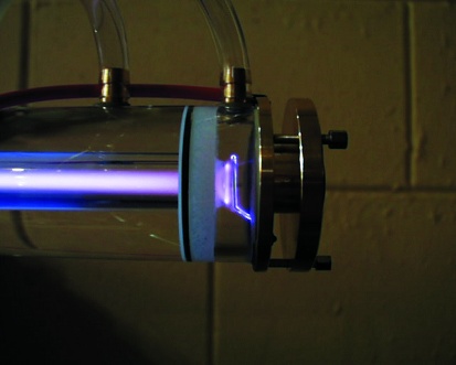

A legtöbb leírásban a jó hosszú fókuszt ajánlják, 5-10 méteres, de legalább kétszerese a rezonátor hosszának. Kisüléscső átmérője ~25 milliméter körülinek gondoltam, hosszát 60-70 centi. Tükörtáv kb. 80-90 centi lesz így. Gerjesztés? 15kV és olyan 20-60mA-t írnak. Collector írta kicsit visszább hogy neki 40mbar-nál pár kV-al már sikerült plazmát létrehoznia. Azt olvastam gerjesztő áram az mehet neki ameddig nem vág agyon Mivel gerjesszünk? Gondolom sorkimenő ehhez kevés, autó gyújtás trafóm az van itthon két egyforma is. Rossz mikrosütő is van, annak a trafóját nem tudom hogy át lehetne-e tekerni ehhez? Az már bírná a gyűrődést biztos.

A begyújtáshoz viszont kelleni fog a 15-20kV. Ha hosszú a cső, akkor nem tudsz lejjebb menni feszültségben, csak akkor, ha nyomásban is lemész 1mbarig.
Akkor csináltatom 20kV-osra, meg olyan 20-30 mA-rel. Ez már elég lenne a ~70 centis elektród távolsághoz?
Már ez is 500 Watt körüli gerjesztő teljesítmény lesz, ha csak 0,5%-os hatásfokot ki tudok csiholni belőle már az is 2,5 Watt. Ha jól számolok... Te is csináltál hasonló csövet? Vagy csak úgy kísérletezgettél?
100W-os cső volt tervezve. Azóta van gyári, ahhoz a táp 22kV-os gyújtással rendelkezik, és 15kV a munkafeszültség.

Én azt veszem alapul amit a leírásban kaptam. Abban a plazmacső hossza 1054 mm a csőátmérő 16 mm. 60 W kimenő teljesítmény. Az üzemi feszültsége 16 KV 35 mA .
A kilépő sugár 5,2 mm és az 60 W. Az még tovább fokuszálva. Ezt a csövet egy lézeres vágógépben használják. Megvan a gép összeállítása is. Csak szoftvert nem tudtam megvenni tőlük, de az nem is gond mert CNC -m van annak a szoftvere jó. Ezek a cső paraméterei. TUBE SPECIFICATIONS: Rated Power Output: 55 Watts Typical Power Output: 60 Watts Beam Mode: TEM 01 *Effective Beam Diameter: 5.2 mm Length of Discharge: 1016 mm Length or Resonator: 1080 mm Overall Tube Length: 1097 mm Bore Diameter: 12mm Bore Tube Material: Pyrex® Glass Cooling Jacket Diameter: 51mm Cooling Jacket Material: Pyrex® Glass Rear Mirror (HR): .75” x .120” x 5 Meter Radius Enhanced Gold Output Coupler (OC): ZnSe .75” x .120” x 85% Reflectance, Plano Plano Cooling: Flowing Tap Water @ 3 Liters/Minute Gas Mix: 9.5 % CO2 - 13.5% Nitrogen - 77% Helium Gas Flow Rate: 1 – 3 Liters/Minute (Varies with vacuum pump used) Optimum Gas Pressure: 8 Torr Power Supply Requirement: 15KV DC @ 35ma Optimum Current: 35 ma **Tube Weight: 3 lbs Azon gondolkodom, hogy érdemes volna összeütnöm egy PIC-s gázkeverőt. Azzal tettszőleges gázkeveréket tudnék előállítani. A hozzászólás módosítva: Dec 16, 2012

Ennek a vázlatát küldted nemrég, ott is látszott, meg ezeken a képeken is hogy az elektróda egy karika tulajdonképpen. Miből van? Milyen vastag?
Igen ennek a leírásnak a részletét láthattad. Mezei acélhuzal. 0.8 mm De semmi baj nem lesz ha 1 mm -s. Eredetileg parafa, karton, fa akril, pvc lemez vágására kellett. De az a munka már elúszott. Szétnézek majd valami munka után. De a csővel lehet majd kísérletezni.

TUBE SPECIFICATIONS: Maximum Power Output: (Using power supply option # 3) 35 Watts Beam Mode TEM 00 Effective Beam Diameter (using the 1/e2 criteria): 5.6mm Length of Discharge: 533 mm Length or Resonator: 647 mm Overall Tube Length: 673 mm Bore Diameter: 11mm Bore Tube Material: Pyrex® Glass Cooling Jacket Diameter: 44mm Cooling Jacket Material: Pyrex® Glass Rear Mirror (HR): 1.0 x .120 x 10 Meter Radius Enhanced Gold Output Coupler (OC): ZnSe 1.0 x .120 x 85% Reflectance, Plano Plano Cooling: Flowing Tap Water Coolant Flow Rate: 2 - 3 Liters Per Minute Gas Mix: 9.5 % CO2 - 13.5% Nitrogen - 77% Helium Gas Flow Rate: 2.5 LPM Minimum (Varies with vacuum pump used) Optimum Gas Pressure: 8 Torr Power Supply Requirement: 15KV @60ma Current Limited to 38ma Optimum Current: 38 ma Tube Weight (without coolant): 2 Lbs A hozzászólás módosítva: Dec 16, 2012
