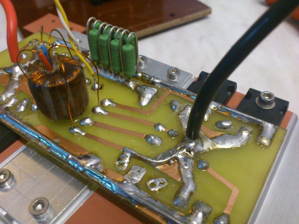

Megvolt az élesztés.Egy 36V-os trafóról történt az első indítás H4 halogén izzó a főtrafó kimenetén,megy szépen a gép.Ezután 230V nincs füst nincs pukk,ment egy órát alapjáraton a gép.Felraktam a munkakábelokat és max állásnál ép,hogy ívet lehetett fogni,alacsonyabb poti állásnál meg csak szikrázott az elektróda vége mikor egyszer csak pukk.A negativ oldalon két FET-ből kiszált a füst,szerencse,hogy van még pár db.Az üresjárati fesz 86V-volt,ekkora feszültségnél könnyen kellet volna ívet fogni.A főtrafó ferritgyűrű,primer 13x05mm a szek 3,5mm átmérőjű lakkozott huzal.

Ferritgyűrű az a ferritgyűrű?Mekkora a vas?Hány menetet számoltál?Valahol az áramszabályzás nem jó.Melyik rajz szerint csináltad?Ha söntös az áramszabályzás,az ellenálások merre vannak?Megfelelő az értéke?Ha tudnál közelebbi képet az egészről jobban lehetne látni.

(#) Tubi56 válasza szell69 hozzászólására (») Dec 18, 2012 /
Nagyon nem tetszik nekem a főtrafód, így fotón túl kicsinek látszik a fojtóhoz képest!
Üresen jól megy, de terhelésnél telítődik szerintem és ezért is volt a pukk! Ha kicseréled egy E 65-re vagy 2pár U46-ra esetleg 4-5 pár U59-re akkor jó lesz az a gép! Persze csak szerintem! Egyébként ez teljes hidas masina?

(#) szell69 válasza Tubi56 hozzászólására (») Dec 18, 2012 /
A kapcsolás Ge Lee kolléga kapcsolása.A főtrafó egy 63x38x25mm ferritgyűrű 38 menet a primer 2x11menet a szekunder,ezt a trafot betettem a "Maci" kapcsolás alapján épített gépembe és ott hegesztett szépen persze csak az egyik szekunder volt bekötve. Az áramszabályzás söntös 8db 0,51ohm 3w ellenállásból van.A Gate trafó 14,4x6,3x12mm-es ferritgyűrű 5x14menet 0,35mm huzalból.
Előre is köszi a segítséget.
