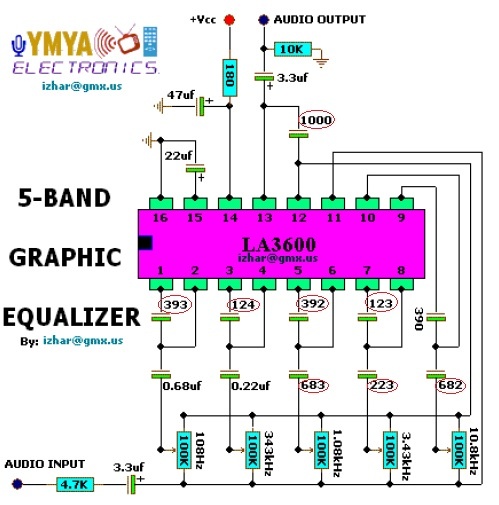

Segítséget szeretnék kérni a csatolt kapcsolási rajz értelmezéséhez. Bekarikáztam pirossal azokat a kondikat, amiknek nem értem a számozását. Azok az értékek mit jelölnek?
Előre köszönöm a segítséget!

Helo!
Itt egy kis segítség.

Köszönöm a gyors segítséget, így már menni fog Ezen a számlálós oldalon a tolerancia kód mit jelent ennél a kapcsolásnál?
(#) zebra85 válasza Addye hozzászólására (») Dec 19, 2012 /
Elméletileg minél kisebb annál jobb. Ezt eredetileg arra találta ki Topi hogy a kondit fejtsük vele ne fordítva. Azt sem tudom ki csinált ilyen kapcsolást hogy így van megadva. Annyi lényeg hogy megveszed a legkisebb toleranciájút és le van rendezve!

Értem, köszönöm Olyan kérdésem még lenne, hogy ennél a kapcsolásnál a 393-as kódú, 39 nF-os kondit nem találok hestore.hu-n, csak 33 és 47 nf-ost. Lehetséges valamelyikkel helyettesíteni, vagy hagyjam ezt a kapcsolást és keressek másikat?

Máshonnan is beszerezheted az alkatrészeket.
