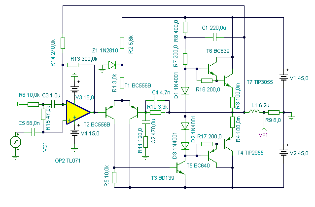

Szia! De jó látni valami újat! Nagyon szellemes a mély-emelő megoldás. Diódát milyet tettél bele? Az 1N4001-est próbáltam, közel fél amper nyugalmit ad.

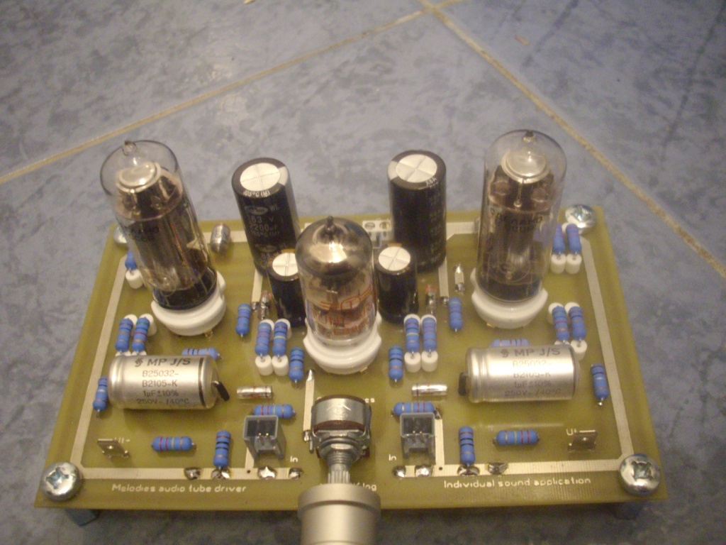

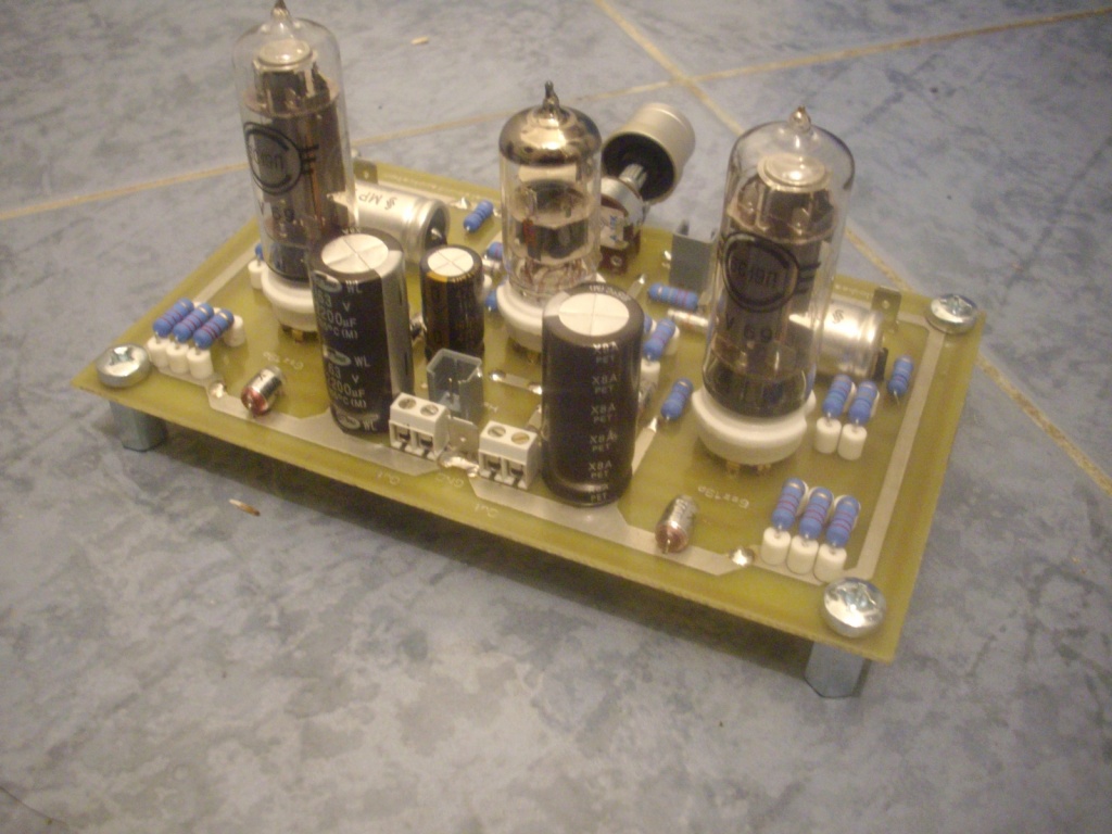

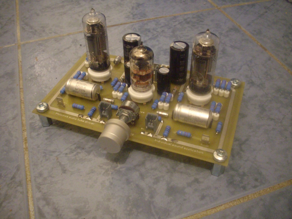

Pár napja készült el ez a viszonylag egyszerű csöves meghajtás. Itt a kétfokozatú feszültségerősítő Ac csatolásban van egymással. A csatoló szintén olajpapír. MKP fóliást sajnos közel sem érzem ennyire jónak.
Neked szerintem ez a régi Siemens gyártmány ismerős lesz..

Szia! Szép munka
Highand rajzában nem is annyira a típus dominál (persze az is számíthat), hanem C5; C3 kapacitás értéke. Így ebben a felállásban 25Hz-en 6dB-es emelést biztosít. Remekül kisegíti például az épp itt halódó hangsugárzót. Nem mindennapi az áramkör

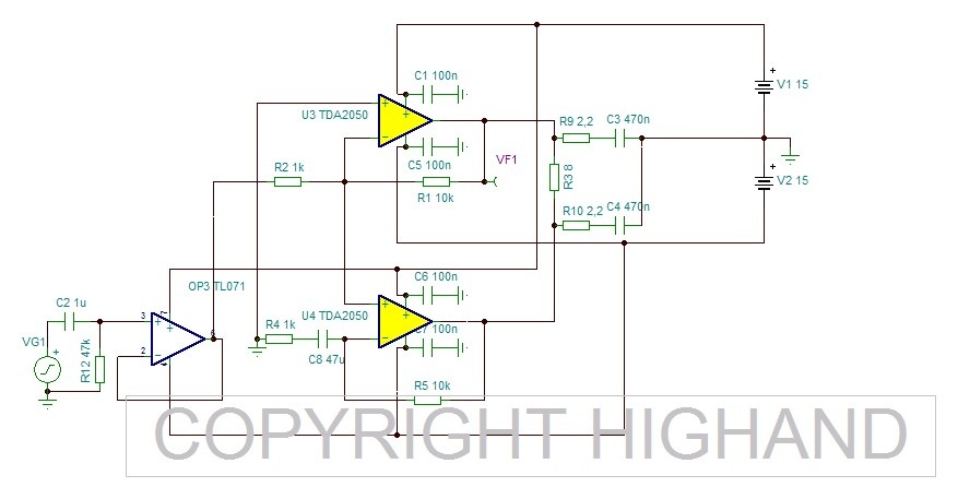

(#) highand hozzászólása Dec 24, 2012 /
Szép napot!
Egy különleges híd kapcsolást osztok meg veletek. Az speciális elrendezés következményeképpen fél kivezérlésig a kimenő torzítás 20-30 dB-el kevesebb, mint amit maga a végfok IC tud. A kapcsolás igény szerint megépíthető akár 100w-os kivitelben is.
(#) agressiv válasza highand hozzászólására (») Dec 24, 2012 /
Ez mért eredmény, vagy elmélet?
(#) highand válasza agressiv hozzászólására (») Dec 24, 2012 /
Mért, a Dunaudio egy ideig gyártotta ennek egy verzióját.

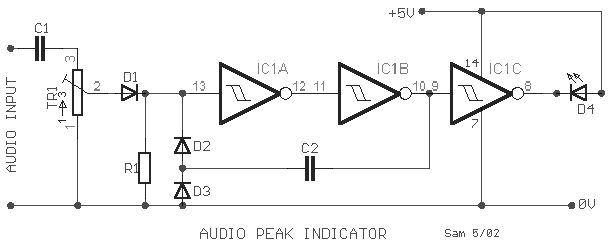

Sziasztok!Boldog karácsonyt mindenkinek!Épül a Pa300-as végfokom képek alul sokat dolgoztam már rajta,ezen a végfokon van az ic után egy clipp kimenet ezt szeretném
felhasználni a clipp jelzésre egy schmitt trigger ic-s kapcsolással csatoltam mindent szerintetek ez jó lehet igy?
