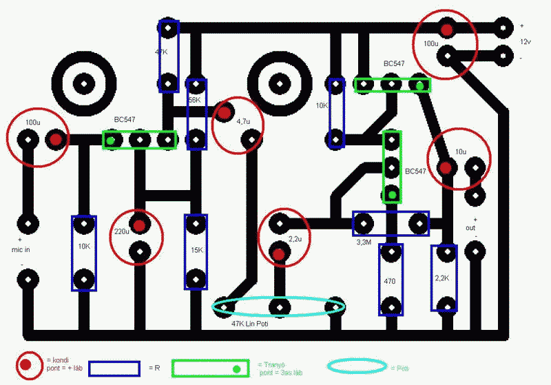

(#) feccus hozzászólása Ápr 26, 2012 /
Elkészült az előbbiekben csatolt mikrofon erősítő,viszont érdekes dolog történt.
Nem mikrofon,hanem rádióként szólalt meg.
Csatlakoztatva hozzá a mikrofont,és ezután az egészet az erősítőhöz, a potmétert tekergetve egy egyházi adó hallható. Van esetleg valakinek ötlete miért lehet ez,mi lehet a gond?

(#) steelbird válasza feccus hozzászólására (») Ápr 29, 2012 /
Túl nagy a sávszélessége a bemenő fokozatodnak, és a hosszú mikrofonvezeték AM antennaként viselkedik. Az előfok felerősíti a nagyfrekvenciás jelet, és vagy maga a bemenő fokozatban, vagy valamelyik utána lévő fokozatban az egyik félvezető dióda-átmenete demodulálja a nagyfrekvenciás jelet.
Csökkenteni kell a bemenő sávszélességet aluláteresztő szűrővel, meg jól kell megválasztani a bemenő fokozatok földelését, és megfelelő árnyékolás (pl. fém doboz) kell az erősítőnek. Ez a jelenség az erősebb terjedési időszakokban jelentkezik jobban (este, éjszaka), mert olyankor az közép -és rövidhullámú frekvenciák terjedése sokkal jobb.

(#) Rober_4 válasza feccus hozzászólására (») Ápr 29, 2012 /
A mikrofon szól és mellette jön be a rádió?
Amennyiben igen, javaslom kipróbálni, hogy a 220mikrossal párhuzamosan kötsz mondjuk egy 100 nanos kondit.
Kell az a közös bázisú fokozat, mi van ha egyszerűen kihagyod?
(#) feccus válasza Rober_4 hozzászólására (») Ápr 30, 2012 /
Sajnos a mikrofon meg sem szólal,antennaként szolgál.

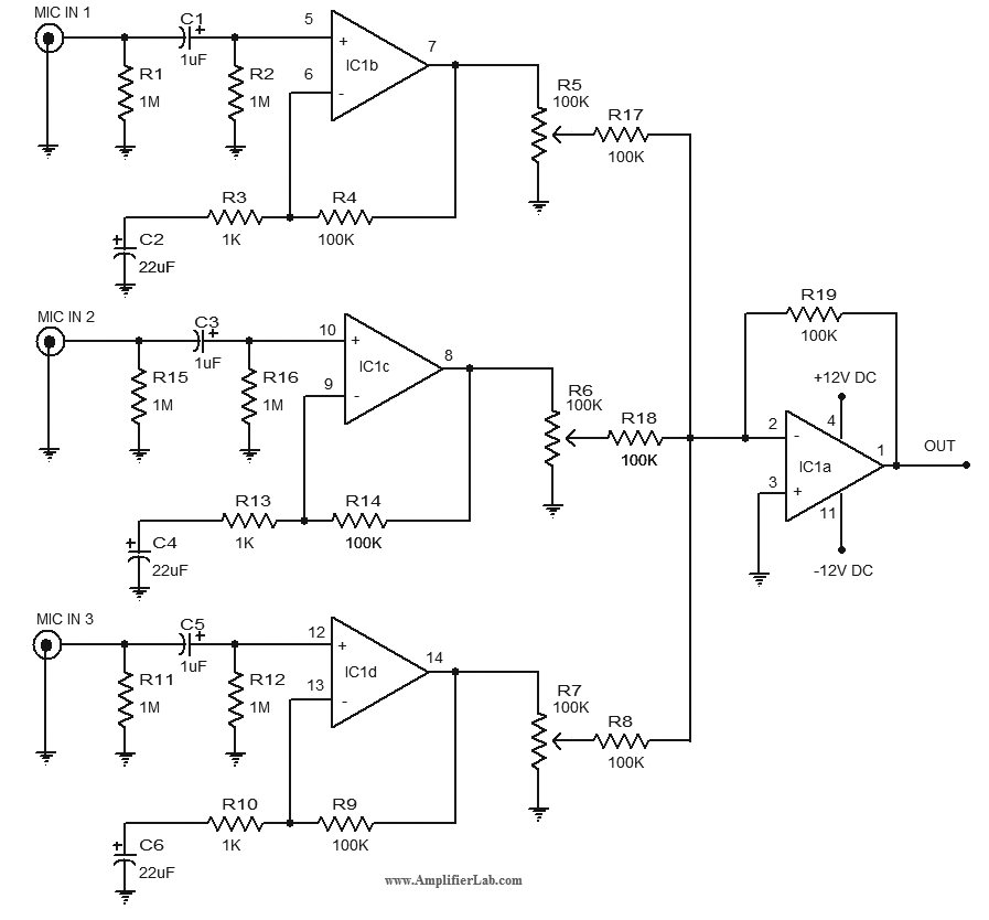

(#) elyelibator hozzászólása Dec 22, 2012 /
Kellemes ünnepeket mindenkinek. Segítségeteket szeretném kérni, mert meg vagyok lőve a mikrofon erősítőmmel. Az a gond vele, hogy ha közelről beszélek bele a mikrofonba betorzít, mintha túl lenne vezérelve. Kis erősítésen is ezt teszi. A mikrofon hiobátlan, (Stagg md-1000)jól szól. Hol lehet a gubanc? Eredetileg karácsonyra lett volna készen a kihangosító, de nem találom a hiba okát. Mit változtassak? Segítségeteket előre is köszönöm.
(#) kadarist válasza elyelibator hozzászólására (») Dec 22, 2012 /
Csökkentsd az egyes csatornaerősítők erősítését a képlet alapján: Bővebben: Link
(#) elyelibator válasza kadarist hozzászólására (») Dec 22, 2012 /
Tehát akkor a 100 szoros erősítés túl sok neki. Rendben mindjárt megpróbálom, aztán meglátjuk. Addig vegyem lejjebb, amíg megszűnik a torzítás?
Ha nagyon leveszed az erősítést, akkor meg nagyon kiabálni kell a mikrofonba, hogy kellő hangosság legyen. Egy ilyen mikrofonos bemenetnél jól jöhet valamilyen limiter vagy dinamikakompresszor.
Kipróbáltam. Kis erősítésnél már jó, magasabbnál folytatja a torzítást, de megvan a méregfoga legalább. Arra gondoltam, hogy amit veszítek a vámon azt megnyerhetném e a réven: a kimenő opampnál a 100k ohmot lecserélném 160-200k ohmra, hogy a kimeneten erősítsen. Jó gondolat?
(#) elyelibator válasza elyelibator hozzászólására (») Dec 23, 2012 /
No sajnos az van, hogy ha leveszem az erősítést annyira hogy ne torzítson be, akkor meg az egész nem használ semmit. Több lépésben kéne megoldani az erősítést, vagy a kapcsolás nem stimmel valahol?
(#) kadarist válasza elyelibator hozzászólására (») Dec 23, 2012 /
A műveleti erősítők bemeneteire is tehetsz potmétereket, és ilyenkor állítsd nagyobb erősítésre a csatornaerősítőket, vagy az összegzőerősítő erősítését növeld meg.
