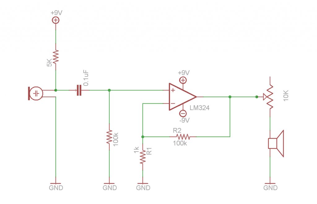

(#) amatorke hozzászólása Feb 16, 2012 /
Találtam itt a fórumon egy mikrofon erősítő kapcsolást erről lenne pár kérdésem
-Menyire jó látszólag a minősége ?
-Melyik alkatrészektől függ az erősítés mértéke?
-Szerinted ezt menyire macerás légszereléssel csinálni?
Ami még kérdésem hogy ezt hogy lehetne megoldani:
-Legyen egy poti amivel lehet szabályozni a mikrofon hangerejét (le lehessen tekerni némára) és mikor néma akkor egy led világítson
A válaszokat előre is köszi
(#) Rober_4 válasza amatorke hozzászólására (») Feb 16, 2012 /
Ezekkel a kapcsolásokkal maximum 70-85dB jel zaj viszony érhető el, ettől többet csak aszimmetrikus bemenettel tudsz elérni. persze ez a jel zaj viszony is sokmindenhez elég lehet.
Egy megoldás lehet a hangerőszabályzásra a 100ohmos ellenállás kicserélése egy potira. De ez nem némítja el!
Mikrofonelőerősítőt légszereléssel csinálni, olyan mintha acélból szeretnél repülőgépet csinálni. Jó lesz az, csak repülni nem fog. Talán az egyik legkisebb jelű részek az erősítéstechnikában a mikrofonerősítők. Ha valahol nem mindegy a szerelés, és az alkatrészek minősége, akkor ez az. Persze ha nem zavar, ha bejön rajta a rádió...

(#) Medve hozzászólása Feb 17, 2012 /
Üdv az Uraknak!
Terveztem (összeloptam) egy mikrofonerősítőt, és azt kérdeném tőletek, hogy jó lesz-e így? Elegendő-e a megcélzott 10-szeres, és a 100-szoros erősítés egy olcsó elektret mikrofonhoz? Ajánlott még bele valami extra?
Köszönettel: Zsolt
(#) dokidoki válasza Medve hozzászólására (») Feb 17, 2012 /
Szia.
Extraként javasolnám, hogy az R4, R5-öt cseréld meg. Ne az 1mega söntölje a 100k-t, hanem fordítva. 082-nél jobb eredményt fog adni az NE5534.
(#) Medve válasza dokidoki hozzászólására (») Feb 17, 2012 /
Igaz, köszi!
