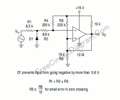

Az alábbi kapcsolás működésének megértéséhez kérnék segítséget. Ez elvileg egy LM339-el felépített null átmenet érzékelő,amit arra szeretnék felhasználni, hogy egy indukciós jeladó null átmenetét érzékelje. Nekem csak úgy akart normálisan működni ez a kapcsolás, ha a kimeneten kévő 10k-s ellenállás felső lábát +5V-ra húztam fel. Arra lennék kíváncsi ha ezt 5v-ról és nem 15V-ról akarom üzemeltetni akkor kell-e az ellenállásokon változtatni, valamint hogy tudok méretezni egy ilyen komparátort?
Segítséget előre is köszönöm! Üdv.
(#) pucuka válasza tom2105 hozzászólására (») Máj 24, 2011 /
Egy tápfeszültséggel sehogy, kell a +/- tápfeszültség, ha 0 átmenetet akarsz komparálni. A kapcsolásodban mindíg lesz hiba, elég jelentős

Most láttam csak meg, hogy ez az LM339 gyári adatlapjában szereplő kapcsolás, ami Zero Crossing Detector (Single Supply) néven fut. Szóval elvileg lehetséges. Ezt elvileg autóban szeretném használni, ahol a negatív tápfesz előállítása kicsit bajos. Egyébként a kimenetnek pedig 0 és 5V közé kéne esni, mert mikrokontroller bemenetére megy! Ha null komparálásnak lesz egy kis hibája az nem gond, mert a frekvenciamérés a fontos!
Éppenséggel lehet előállítani negatív feszültséget, mondjuk inverteres oszcillátorral, de valóban amire neked kell, ahhoz nem fontos. A komparátor kimenete pont azért nyitott kollektorú, hogy ha ennek a tranzisztornak a munkaellenállását 5 V -ra kötöd, akkor logikai szinteket kapsz, és használhatod a katalógusbeli kapcsolást.
(#) tom2105 válasza pucuka hozzászólására (») Máj 24, 2011 /
Köszönöm ez egy jó információ! Sejtésem szerint ez igazából ez egy hiszterézis komparátor, csak nagyon kis hiszterézis feszültséggel. Esetleg körbe tudnád írni kicsit pontosabban a működést?
Úgy vélem, van egy kis hiba a linkelt rajzodon. A kollektor ellenállás és a + tápcsatlakozó kereszteződéséből hiányzik egy pötty. A komparátornál egyébként sem szokás negatív visszacsatolást csinálni.
Találtam neked egy kis irodalmat, a dokumentumok között keresgélj
(#) kadarist válasza pucuka hozzászólására (») Máj 24, 2011 /
Az az érdekes, hogy itt sincs pötty. Viszont ebben a doksiban már van.
(#) pucuka válasza kadarist hozzászólására (») Máj 24, 2011 /
Tényleg nincs, de akkor honnan van a kimeneti tranzisztornak tápfeszültsége?
De valóban kell összekötés. Jó pár hibás rajz kering a neten. Ez gy jó rajz: Bővebben: Link. Érdemes hivatalos adatlapokat böngészni példakapcsolásokat keresve, mert ezek a reklámoldalak nem foglalkoznak a hitelességgel.
Azééé! Így már mindjárt más, és magyarázható a működés is. Le is van írva a kommentben.
Így már minden teljesen érthető! Csak azt nem tudom, hogy én miért nem találtam meg azt a linket amiben a magyarázat is van, pedig már kb 2 napja keresgélek és még a googli is a barátom!
