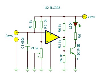

Most regisztráltam az oldalra, egyből egy kéréssel indítok.
Egy komparátor rajzára lenne szükségem.
Én nem értek az elektronikához, mindíg csodálom azokat, akik összeraknak bármit...
Először is, mihez kell:
Az autómon az üzemanyag szintjelző mozgása az ellenállás változáson alapul.
Ha az úszónál 20 ohm az ellenállás, akkor teli a tankot mutat, ha 320 ohm, akkor üreset.
Gázos autóm van, valami oknál fogva a szintjelzőm egy idő után lecsökken minimumra, hiába van benne benzin.
Azt találtam ki, hogy nekem elég, ha csak akkor jelez a szintjelző, ha már csak kb 5 liter marad benne.
Tehát: ha az úszónál az ellenállás kisebb mint 300 ohm, akkor a kimeneten 20 ohm-nak kellene lennie (igy a műszerfalon mindíg teli állás lenne), ha nagyobb mint 300 ohm (ennél kb. 5 liter marad benne), akkor 300 ohmnak (a mutató leesne a tartalék állásra).
Nem tudom, hogy érthető voltam-e...
Most egy 20 ohmos ellenállás van sorbakötve (a szintmérő úszója kikötve), így mindíg teli tankom van...
Szóval ez kivitelezhető?
Tehát bemenne a +12V a komparátorba, és ki is jönne, de csak az adott feltételekkel.(300 ohm kimeneten 300 ohm)
És az sem lenne rossz, ha állítható lenne az ellenállás mértéke.Mert nem biztos, hogy pont 300 ohm lesz az 5 literes állás.Ki kell tapasztalnom.
Légyszi segítsetek egy kapcsolási rajzzal.
Köszönöm.Üdv Csaba

Azért itt felteszek egy elvi kapcs. rajzot, én így gondoltam a megvalósítást.
Ha az R5 és az R6 pontos értékű lesz, akkor egyik állásban 20,4 Ohm, a másikban 300 Ohm az ellenállás érték a kimeneten, GND felé mérve.
Nem tudom, az úszó hogy van bekötve, itt a GND és a bemenet közé kell kötni, de feszültség nem mehet még pluszban rá, ha gyárilag rá van kötve a 12V, azt le kell kötni.
A C1 -es kondenzátor a zavarok kiszűrésére van, értéke szükség esetén növelhető.
A kapcsolási szintet a P1 -es trimmer potméterrel kell állítani. Lehet nagyobb ellenállású is, sőt, talán 4,4KOhm -os, vagy 5k -s jobb lenne, mert akkor nem a végállás közelében lenne a beállítandó érték, de már nem akartam módosítani a rajzon.
Komparátor IC -nek mindenképpen olyat kell választani, ami -40 foknál is üzemképes. A rajzon jelzett típus ilyen.

(#) steelbird válasza fireolto hozzászólására (») Márc 7, 2011 / 1
Az áramkör maradhat az előző, csak a relét kell elhagyni.
Csatoltam a módosítottat.
Az R5 ellenállással kell a LED áramát beállítani.
Értéket nem írtam, mert ez az alkalmazott LED -től függ.
Számolása Ohm törvénye alapján történik (R=U/I)
U=11
I = a LED árama Amperban megadva (katalógusban utána kell nézni)
R = az R5 értéke Ohm -ban.
Elvileg elég a P1 -es trimmert más értékűre állítanod.
Vagy a trimmer minden változatban ugyanaz, és a feszültségosztó (R2/P3) felső tagját változtatod, kiszámolva az osztási arányt.
A trimmer értékét egyszerűbb számolni, direkt úgy csináltam a rajzot:
300 Ohm -hoz 3 k Ohm
400 Ohm -hoz 4 k Ohm , stb..
Plusz rákell hagyni egy kicsit, hogy ne végállásnál legyen a beállítandó érték. (Meg persze, nincs mindenféle értékű trimmerpoti, úgyhogy a számolthoz legközelebb eső nagyobb értékűt javaslom)

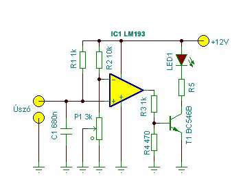

(#) fireolto válasza steelbird hozzászólására (») Ápr 8, 2011 /
Nagy nehezen kész lett a nyák.Sajnos sokkal nagyobb trimmer került bele.
Próbáltam az úszó helyett egy fix ellenállást bekötni (mérés alapján 304 ohmos), tekergettem a trimmert, sajna nem villant fel a led.Kisebb értékű trimmer kellene?
És ez a kapcsolás csak akkor villantja fel a ledet, ha fix 300 ohm az ellenállás, vagy 300 ohm fölött folyamatosan világít?
Mert ugye nekem az lenne a jó, hogy fölötte is világítson.Tehát a teli tank 20 ohm, az üres 320 ohm.
Ha 20 ohmtól nő az ellenállás akkor fogy a benzin,300-nál csak 5 liter van benne, innentől kellene, hogy folyamatosan világítson...
(#) steelbird válasza fireolto hozzászólására (») Ápr 9, 2011 /
A bemenő részen jók az értékek, úgyhogy ott nem kell változtatni.
Ahhoz viszont, hogy biztosan be lehessen állítani a 300 Ohm -nál történő kapcsolást, az 5kOhm -os trimmer az ajánlott.
Milyen IC -vel lett megépítve?
Úgy nézem, átsiklottam egy apróságon, most néztem a komparátor IC katalógusában a belső kapcsolási vázlatát, az IC Open Collectoros kimenetű, vagyis egy plusz ellenállással fel kell húzni tápfeszültségre a kimenetét.
Csatoltam a módosított rajzot, csak annyi a teendő, hogy egy plusz ellenállást rá kell forrasztani a nyákra, az IC kimenete és a +12V közé. (A rajzon R6, 1 kOhm)
A biztos kapcsolás érdekében a tranzisztor bázisosztójának alsó tagját növelni kellene szintén 1 kOhm -ra (R4), de elvileg az eredeti értékkel is működnie kell.
300 Ohm felett állandóan világítani fog a led.
Még egy hibát találtam, sajnos, ezt nem vettem észre, pedig ordas hiba, az IC tápfeszültsége rosszul lett bekötve a rajzokon. Viszont lábszámozást nem írtam, úgyhogy remélem, aki csinálta a nyákot, az a nyákterven helyesen kötötte be az IC -t, és rájött a rajz hibájára. Az IC pozitív tápfesz lába nem mehet a GND -re. Hogy nem vettem észre...
Elvileg helyes mostmár a rajz.

(#) steelbird válasza fireolto hozzászólására (») Ápr 10, 2011 /
Mivel a rajzon nem volt lábszámozás megadva az IC -hez, ezért gondolom, katalógusadatoknál megnézte a panel készítője, hogy melyik a pozitív tápfesz lába az IC -nek, és úgy tervezte meg a nyákot.
Ha viszont ennek ellenére fordítva kötötte be a nyákterven, akkor nem ért hozzá.
Az elenállás kell a 193 -as IC nél is, annak is olyan a kimenete, meg a 393 -asnak is. Ezek dual IC -k, egy tokban 2 komparátor van, úgyhogy csak az egyik felét kell használni.
Itt egy adatlap, a 8-as láb a +12V, a 4-es pedig a GND az IC -nél.

Én is megnéztem az adatlapját, amennyire láttam, helyesen van...
A trimmerre ez van írva: 4K7 815M
Akkor ehhez az IC-hez is kell a plusz ellenállás?
(#) kadarist válasza fireolto hozzászólására (») Ápr 11, 2011 /
Igen, jól van bekötve. Adatlap: Bővebben: Link
(#) steelbird válasza fireolto hozzászólására (») Ápr 11, 2011 /
Igen, ehhez is kell az ellenállás. Az 1-3 lábak közé kell forrasztani. (Vagy az azokra menő fóliákra, alkatrész-lábakra... Az a lényeg, hogy visszakövetve az 1-3 lábak között legyen. Elvileg úgy jó lesz, már működnie kell. A trimmer 4,7 kOhm, az is jó lesz.
