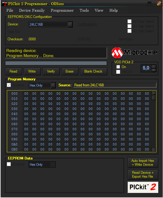

A Fujitsu Siemens ScaleoView C19-11 Modell L9ZA monitorral semmi előre haladás, ráakasztottam PIc kit2 -re kiolvastam belölle és üres. Ezt tettem, egy másikkal is amit egy HP nyomtatóból szeparáltam ki.
A kiolvasás eredménye:
(#) agressiv válasza _ampervadasz_ hozzászólására (») Dec 25, 2012 /
Milyen kontroller van azon amit olvas a pickit?
(#) _ampervadasz_ válasza agressiv hozzászólására (») Dec 26, 2012 /
Ott van a képen is: 24LC16
Jobb megvilágításban nem tudom lefényképezni, kevés a fény.

(#) _ampervadasz_ válasza agressiv hozzászólására (») Jan 6, 2013 /
A PK2 adatlapjában benne van , hogy milyen EEPROM -ot tud kezelni, egyedül az ATMEL -ekkel szívok mindig mert nem tudom őket flash -elni.
(#) _ampervadasz_ hozzászólása Jan 6, 2013 /
Az előrelépés is megszületett:
A kedves beteggel több volt a baj mint hittem.
A monitor szerviz menüjével sem értem semmit, az EEPROM meg gyanusan üresnek látszott.
Egy 100n zavarszűréssel megszülettek az adatok is, volt benne. A programozózóval üresre raktam az EEPROM -ot, visszaforrasztottam, változott megint a kép, viszont már teljesen bolond lett a monitor. Próbaképp megpróbáltam EEPROM nélkül is indítani, ekkor inverzen világított a PWR led, illetve képet addig adott, amíg megnyomtam a kikapcsoló gombot, majd amikor felengedtem akkor kapcsolt ki.
Ezután bontottam egy másik EEPROM -ot egy HP laserJet -ből, kitöröltem, beforrasztottam, szervizmenübe beléptem, factory reset -től kezdve mindent küldtem neki és tökéletesen megjavult. Az első képen a monitor saját generátorával generáltam a színeket. Már csak egy Samsung720n várja megjavítást közben össze legóztam egy egy kis gépet is. A képen kukktojás is van. ( Az aHKC feliratos tápegység más belsőt hordoz )
