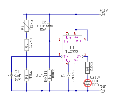

Forgó:
"Szeretném valahogy az áramforrásom állapotát a legegyszerűbben kijelezni, például ha 11V-ra esik le a feszültség használat közben, gyulladjon ki egy piros led. "
- A kapcsolás, ha az akkumulátor feszültsége 11V alá esik jelez.
- Ez után a jelzés tárolódik, hiába emelkedik újra fel a feszültség. Törölni a jelzést, újra tápfesz alá helyezéssel lehet. (VAgy a C2 kondi rövidre zárásával.)
- CMOS 555 használata esetén, a nyugalmi áramfelvétel kb. 150uA
- A jelzés küszöbfeszültségét, a P1 trimmerrel lehet beállítani. (Csak kisteljesítményű zéner alkalmas hozzá, mert a "nagyáramúak" törésponti feszültsége ezen áramértéken nemmegfelelő.)
üdv! proli07

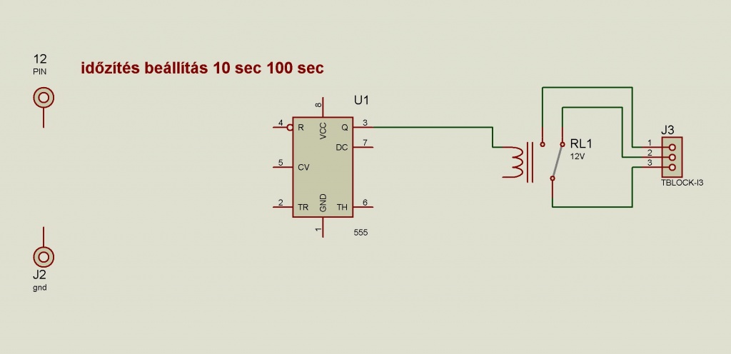

(#) thecyrus hozzászólása Dec 29, 2012 /
Már kértem itt egy kis segítséget pár sorral fentebb! Kaptam is választ bár nem azt amit én szerettem volna!
Igaz részben az én hibám pontatlanul tettem fel a kérésem! Köszönöm proli007 az eddigi segítségét és az alábbi leírtak alapján szeretnék egy kapcsolást.
Csatolok egy képet és egy befejezést szeretnék kérni valakitől egy rajz formájában.
A lényeg hogy az időzítés rögtön táp ráadásakor induljon majd a beállított idő elteltével kapcsoljon le és ne induljon újra csak ha a táp megszűnik majd újra rákapcsoljuk.
Előre is köszönök mindent!

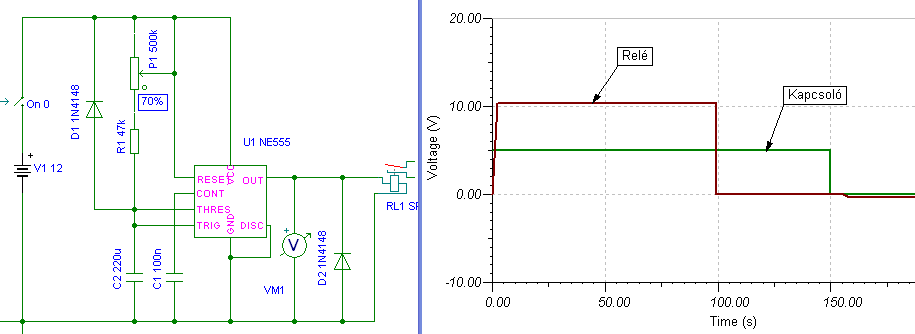

(#) proli007 válasza thecyrus hozzászólására (») Dec 29, 2012 /
Nem értem. Küldtem neked linket, hogyan kell megoldani. De ha az nem érthető, akkor remélem ez, az..
üdv! proli007
Nyugodtan írjál. De ha "nem megy" (ami számomra nem információ), akkor valami hibát követsz el. A 100sec egyébként már "nem áll jól" az analóg időzítőknek, a kondi szivárgási árama miatt. Az időt az RC tag határozza meg, ami itt az R1-C1-P2 személyesít meg.
üdv! proli007
A hozzászólás módosítva: Dec 29, 2012
(#) thecyrus válasza proli007 hozzászólására (») Dec 29, 2012 /
R-C tag tudom hogy az befolyásolja! Akárhogy módosítom nekem kb 1 másodpercre húz meg és nekem kb 5-120 másodperc kellene! A relét elbírná a 3 láb kimenet vagy jobb lenne egy tranyó bele?
- Általában 100mA-es reléig nincs gond.
- Meg lehet mérni a kondin emelkedő feszültséget. Annak a T=R*C függvénynek meg kell felelni. (Ami alatt a kondi 0-ról eléri a tápfesz 63%-át)
- Nem lehet, hogy valami szűretlen tápfeszültségről működteted az IC-t és ezért nem működik?
üdv! proli007

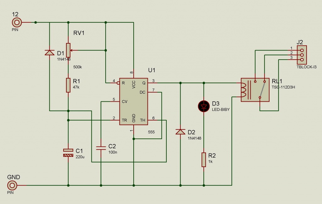

(#) thecyrus válasza thecyrus hozzászólására (») Jan 1, 2013 /
Szia Proli007! Nos ahogy ígértem beszámolok a kész kapcsolással! Egy része működik a másik nem! Táp ráadásakor behúz a relé de sajna még a 10 perc elteltével is bent marad nem kapcsol le! r-c tag ahogy írtad 220uf és 47k 100k potival a reléhez tettem egy ledet hogy lássam a működést! Mi lehet a baj? Csatolom a tervet. Kérlek adj valami ötletet! A 7-es lábat kikötöttem belőle.
(#) mex válasza thecyrus hozzászólására (») Jan 1, 2013 /
proli007 hiányában csak annyit: az időzíző (220uF) szivárgási árama valószínűleg nagyobb, mint a töltőáram, ezért nem tud feltöltődni a kikapcsolási szintre, ami a tápfeszültség kétharmada lenne. Először próbáld az időzítést kisebb időtartamra állítani, vagyis az 500k ohm értékű potmétert rövidzárba kell fordítani. Ha így működik, akkor a kapcsolással nincs gond, csak az elkót kell kicserélni valami alacsonyabb szivárgási áramú típusra. Jó lehet egy tantálkondi helyette.
