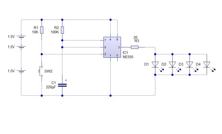

Az általam épített ne555-ös időzítő áramkör 7sec-re állítva nálam úgy működik a rajz alapján megépítve, hogy folyamatosan bekapcsolt állapotban van vagyis ha led-et kötök rá az folyamatosan világít majd ha megnyomom az időzítő gombját 7sec-re kikapcsol majd megint folyamatosan világít.
Szerintetek jól van ez így vagy elrontottam valamit.
(#) proli007 válasza Lampika hozzászólására (») Jún 22, 2013 /
Hello! Egy rajz talán segíthetne nekünk is. Nem? De még azt sem tudom kiolvasni, mi a gondod, vagy mit szeretnél. De lehet a Led-et a kimenet és a tápfesz közé kötötted, és a kimenet s GND közé kellett volna? üdv!
(#) Lampika válasza proli007 hozzászólására (») Jún 22, 2013 /
Igazán köszönöm a felhomályosítást valóban elkötés gond volt átkötöttem és most már frankón megy.

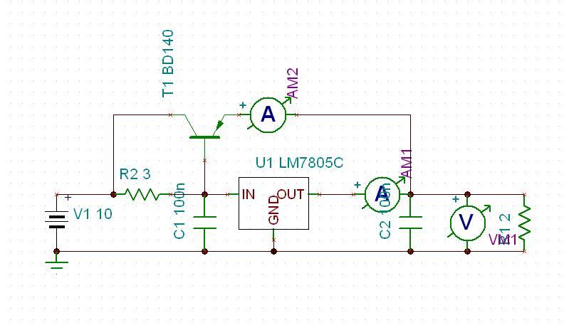

Sziasztok! A feszültség stabilizátor ic 1A áramánál többre lenne szükségem. Találtam egy kapcsolást ami elvileg ilyesmit tud, de a szimulátor szerint bőven 1A fölé engedi az áramot az ic-n. hogy is kéne csinálnom. Egy 7806-al kellene 3A-es tápegység.

(#) reloop válasza pont hozzászólására (») Jún 22, 2013 / 1
Cseréld fel a kollektort és az emittert!
(#) vladcepes válasza proli007 hozzászólására (») Jún 22, 2013 /
Megcsináltam újból smd alkatrészekkel rendes nyákon. Most működik csak kb 3 mp-ig.közben a szimulátorban ott 25 mp-ig működik. Most így nem tudom hogy végül hányasra cseréljem a kondit,vagy az ellenállást? Üdv.
(#) pont válasza reloop hozzászólására (») Jún 22, 2013 /
Köszönöm, úgy jó! Egyébként innét másoltam:Bővebben: Link
(#) vladcepes válasza vladcepes hozzászólására (») Jún 22, 2013 /
Megvan a bűnös. Az R2 100K smd most lemértem,csak 40K-ot mutat.,ez hogy létezik?
(#) proli007 válasza vladcepes hozzászólására (») Jún 22, 2013 /
Hello! kb. 22..24 másodpercig kellene működnie. Ellenőrizd a kondi és az ellenállás értékét. Vagy az ellenállás 10kohm, vagy a kondi fordított polaritással van bekötve. üdv!
Szia! Igen úgy van én is úgy számoltam 25mp-ig legyen.Mértem az ellenállás 1K-os a kondi is jól van bekötve.
A rajz amit visszaküldtél úgy van hogy a kondi + fele fölül van a - meg megy a IC6-2 lábra.
Így raktam.
(#) proli007 válasza vladcepes hozzászólására (») Jún 23, 2013 /
Az 1k-nak túl sok szerepe nincs, csak védi a nyomógombot a szikrázástól. A 100kohm-nak és a kondi kapacitásának kell megfelelőnek lenni. Ha az idő 3sec, akkor majdnem tizede a 100k ellenállás, vagy az elkó kapacitása nagyon kevés..
A hozzászólás módosítva: Jún 23, 2013
(#) vladcepes válasza proli007 hozzászólására (») Jún 23, 2013 /
Kicseréltem az ellenállást 1M-ra meg a kondit 470µF-ra és így is csak 10mp-et megy.Amúgy már megépítettem ezt az időzítőt ezekkel az alkatrészekkel mind a képen látható, és az ott okés.(csak gondoltam tovább fokozom villogóként).
Úgyhogy még mindig nem értem. Köszönöm.
