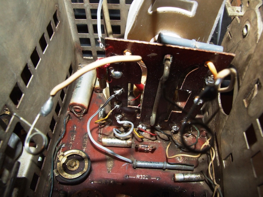

Az ellenállások a panel másik oldalán vannak.
(#) kocici17 válasza kérdező hozzászólására (») Dec 30, 2012 /
Ok igy látszik. Rajzolom bele.
Az a pici fehér bekötö kábel megy a földre?? Erre vagyok kíváncsi már 1 órája , hogy melyik színű kábel mire megy, Abból a bizonyos 4 primerből, mert akkor könnyű kiszámolni, hogy melyiket kell kihagyni.
Vagy a fehér vagy a fekete.. de melyik?tunillik az a hármas , a többit meg ki lehet számolni, mert szerintem 1 sorral odébb van forrasztva.

(#) kérdező válasza kocici17 hozzászólására (») Dec 30, 2012 /
A középső fekete megy a földre.
Ok Akkor mindjár megvagyok, és közbe odaírtam azt is hogy melyiknek hova kell mennije.
Na akkor fussunk neki.
Az a bizonyos 5 szál. a következő képen néz ki. Az 5.- dik szálat, ami egy végponta tekercsnek, az a rajz szerinti "X" a 4.et kihagyod, azt teszed félre.
A 3.- dik az a 3-as a rajz szerint, tehát föld=fekete.
A 2.-dik a következő az a D303 ra /oa1161/ diodára megy.
Az 1 es pedig Az R354 re megy.
E szerint kell bekötni a primer "szekunderét".
és mindjárt adom a mellékletet, az meg a többi.

(#) kocici17 válasza kocici17 hozzászólására (») Dec 30, 2012 /
A lényeg, mivel neked a tekercs szekunder oldalán van 1-el több. igy a 4 es pozicoba a vég megy a többi meg sorba. Tehát közte 1 kimarad.
Vigyázz a malom bekötésére, mert az a fotó szerint nem volt jó és ezért nem ment.
Azt egyértelműen lerajzoltam, de az eredeti rajz is jó.
A módosítás csak a tápellátó oldalon van mert ahova ez a tekercs készült ott 24v-ot is meg kell csinálni.

Lemásoltam a rajzot, mindjárt megyek a TV-hez, és bekötöm. Az 5. lábra mi kerül?
vagyok
Egyenlőre semmi, mert az eredetinél egy stabilizátor felé megy.
Még igy is lehet, hogy ami most a 4-es /vég/ oda fog ez kerülni, és a vég fog lógni.
Majd a mérés eldönti.

Közben letöltöttem annak az ORION at6561 es sorkimenő primernek az eredeti rajzát.
Átküldöm pdf be az emil címedre, és látni fogod az eredetit, amit "videotonosítani "kell.
Ebből kiderűl, hogy kit hova kell kötni, mivel a videotonos rajzod megvan,
ajzot tudsz olvasni, ugyhogy nem hiszem, hogy gondot okoz.
Rendben?
Elküldtem, nézd meg, és igy már nem kell rajzolgatni.
Látszik, hogy az 5 ből az egyik nem kell, a többi ugyan az.
Azt a külön /a rajzon a 3-as ra megy és a másik vége a 11 es nek jelőlt, tehát a 4 es 5 ös ből az 5 ös nem kell, az az a véget ne kösd be de a másikat igen,
Ennyi a különbség.

Bekötöttem a küldött rajz szerint. Ha az 5-ös lábat ha nem kötöm be, akkor megvan a 820V buszterfeszültség, ha bekötöm, akkor lemegy 600V-ra, és erősebben hallani a sorfrekvenciás füttyöt, tehát valahol beterhel. A 12V-os táp még mindig nincs, ezek szerint még valamit módosítani kell a primer szekunderén.
Mindenesetre eljutottunk odáig, hogy van rendes buszterfeszültség, és majd csak próbálgatni kell a szekunder bekötéseit. Az 5-ös láb hova megy? Ha bekötöm, akkor terhel.
Malom nélkül mértem.
A hozzászólás módosítva: Dec 30, 2012
Sehova, mert azzal van több mint kéne. Az 5, az egy tekercs a 3 ig. ha megnézed a másik rajzot ott 11-es nek hívják, itt nem használjuk.
Na akkor keresünk tovább.
Pillanat átnézem a rajzot, eddig jó.
Akkor a következőket ellenőrizd kikapcsolt tv-nél.
D104, T104, c137, és az r133.
Az r133 a 200v-os "D" pontról hozza a tápot, nézd meg hogy meg van e.
Ha nincs meg akkor R413 csere.
