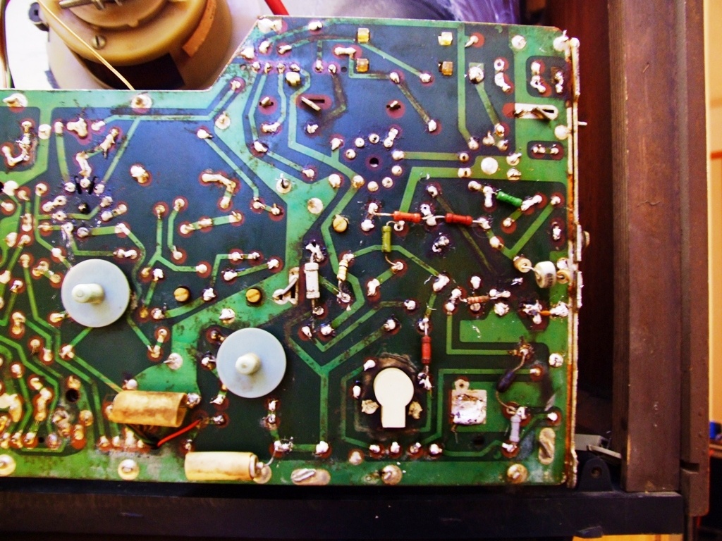

Az ellenállások a panel másik oldalán vannak.
Az a pici fehér bekötö kábel megy a földre?? Erre vagyok kíváncsi már 1 órája , hogy melyik színű kábel mire megy, Abból a bizonyos 4 primerből, mert akkor könnyű kiszámolni, hogy melyiket kell kihagyni.
Vagy a fehér vagy a fekete.. de melyik?tunillik az a hármas , a többit meg ki lehet számolni, mert szerintem 1 sorral odébb van forrasztva. A hozzászólás módosítva: Dec 30, 2012

Az a bizonyos 5 szál. a következő képen néz ki. Az 5.- dik szálat, ami egy végponta tekercsnek, az a rajz szerinti "X" a 4.et kihagyod, azt teszed félre. A 3.- dik az a 3-as a rajz szerint, tehát föld=fekete. A 2.-dik a következő az a D303 ra /oa1161/ diodára megy. Az 1 es pedig Az R354 re megy. E szerint kell bekötni a primer "szekunderét". és mindjárt adom a mellékletet, az meg a többi.

A lényeg, mivel neked a tekercs szekunder oldalán van 1-el több. igy a 4 es pozicoba a vég megy a többi meg sorba. Tehát közte 1 kimarad.
Vigyázz a malom bekötésére, mert az a fotó szerint nem volt jó és ezért nem ment. Azt egyértelműen lerajzoltam, de az eredeti rajz is jó. A módosítás csak a tápellátó oldalon van mert ahova ez a tekercs készült ott 24v-ot is meg kell csinálni. A hozzászólás módosítva: Dec 30, 2012

A malom a PL anód felöli oldalra van kötve. A hozzászólás módosítva: Dec 30, 2012

Lemásoltam a rajzot, mindjárt megyek a TV-hez, és bekötöm. Az 5. lábra mi kerül?
Egyenlőre semmi, mert az eredetinél egy stabilizátor felé megy.
Még igy is lehet, hogy ami most a 4-es /vég/ oda fog ez kerülni, és a vég fog lógni. Majd a mérés eldönti. Ezek szerint ahogy hozzám került a gép, már rosszul volt bekötve, vagy az a régi primerhez volt. Mindenesetre, majd most jó lesz. A hozzászólás módosítva: Dec 30, 2012

Látszik, hogy az 5 ből az egyik nem kell, a többi ugyan az. Azt a külön /a rajzon a 3-as ra megy és a másik vége a 11 es nek jelőlt, tehát a 4 es 5 ös ből az 5 ös nem kell, az az a véget ne kösd be de a másikat igen, Ennyi a különbség. A hozzászólás módosítva: Dec 30, 2012
Ezért mondtam, hogy a 3-as az isten mert ahhoz képest tudsz viszonyítani.
Bekötöttem a küldött rajz szerint. Ha az 5-ös lábat ha nem kötöm be, akkor megvan a 820V buszterfeszültség, ha bekötöm, akkor lemegy 600V-ra, és erősebben hallani a sorfrekvenciás füttyöt, tehát valahol beterhel. A 12V-os táp még mindig nincs, ezek szerint még valamit módosítani kell a primer szekunderén.
Mindenesetre eljutottunk odáig, hogy van rendes buszterfeszültség, és majd csak próbálgatni kell a szekunder bekötéseit. Az 5-ös láb hova megy? Ha bekötöm, akkor terhel. Malom nélkül mértem. A hozzászólás módosítva: Dec 30, 2012
Sehova, mert azzal van több mint kéne. Az 5, az egy tekercs a 3 ig. ha megnézed a másik rajzot ott 11-es nek hívják, itt nem használjuk.

Akkor a következőket ellenőrizd kikapcsolt tv-nél.
D104, T104, c137, és az r133. Az r133 a 200v-os "D" pontról hozza a tápot, nézd meg hogy meg van e. Ha nincs meg akkor R413 csere. A hozzászólás módosítva: Dec 30, 2012
