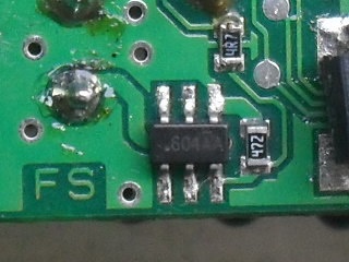

(#) lajos1969 hozzászólása Dec 30, 2012 /
Valaki találkozott már ilyennel? Szám alapján nem tudtam beazonosítani.
Valami fet lehet?
A hozzászólás módosítva: Dec 30, 2012
(#) Hujikolp válasza lajos1969 hozzászólására (») Dec 30, 2012 /
Milyen környezetben van? Milyen készülék?
Ez egy távirányítós sokkoló! Ez megy a kimenő tekercs primerhez.

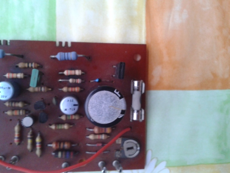

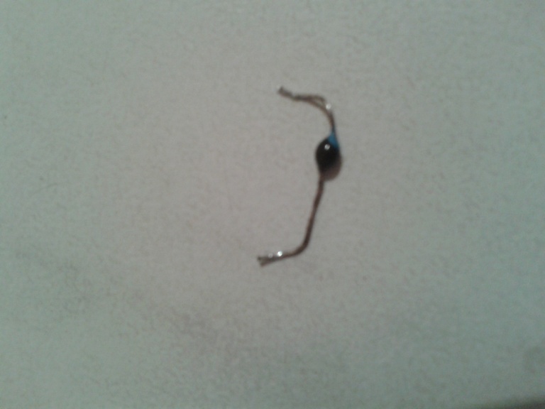

(#) ato01 hozzászólása Jan 1, 2013 /
Sziasztok.Nem tudja véletlenül valaki hogy ez milyen alkatrész? Kis fekete golyó,az egyik fele kékkel jelölve.Ez egy erősítő panelján van amit éppen javítok,de ilyet még nem láttam.Valami kis kondi lehet? Dióda biztos nem mert a multi nem mér semmit diodamérő álláson.

(#) vicsys válasza ato01 hozzászólására (») Jan 1, 2013 /
Attól még lehet dióda... A szakadt dióda pont így működik.
(#) blasz válasza vicsys hozzászólására (») Jan 1, 2013 /
Köszi ez mire van?van vagy 2000db
(#) ato01 válasza vicsys hozzászólására (») Jan 1, 2013 /
Tudom hogyan működik.De ami a képen van az működőképes csak a fotó miatt szedtem ki.A másik szénné égett,azért érdekelne hogy ez micsoda mert addig nemtudom cserélni.
(#) granpa válasza ato01 hozzászólására (») Jan 1, 2013 /
Én ilyet szupresszorban láttam, csinálj hozzá mérő-áramkört (ha nem mérsz rajta semmit, honnan tudod, hogy működik?). A kapcsolásból nem derül ki a szerepe?
(#) fater0827 válasza ato01 hozzászólására (») Jan 1, 2013 /
Üdv Ato01
Pedig dióda üveg golyó alakú TV-k kapcsoló üzemű táp szekunderében van sok .
Több száz KHz , a két szín az kód is és/vagy polaritás jelzés .
(#) ato01 válasza granpa hozzászólására (») Jan 2, 2013 /
Hali!Onnan tudom hogy működik hogy ez a darab az erősítő jó felében van,ami hibátlanul működik.Azért kéne tudnom a tipusát,mert a másik megfeketedett a hibás oldalon.Amúgy a színe szerintem a polaritást hivatott jelezni.De tényleg nem értem miért nem jelez semmit a multi.
(#) ato01 hozzászólása Jan 2, 2013 /
Vissza raktam hogy lássátok milyen alkatrészek veszik körül.A panel szélén látható vájatok,azok a végfoko helyei.(BD243c)
(#) kadarist válasza ato01 hozzászólására (») Jan 2, 2013 /
Ez inkább valami NTC ellenállás lesz. Mekkora ellenállást mérsz rajta?
