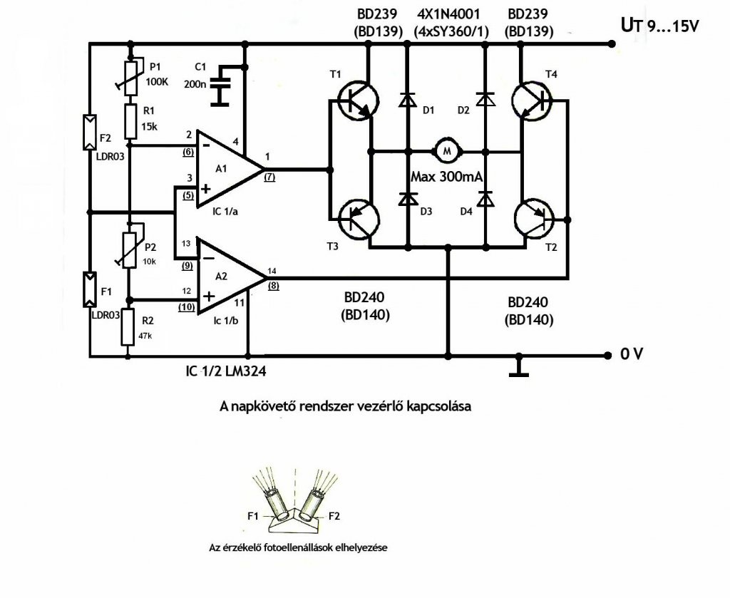

Legyen egy kicsit témába vágó dolog is. Van egy keverőszelepem amivel nem vagyok megelégedve mert nagyon kicsi a KV értéke.45 fokos vizet keringtet be a pufferből és maxon megy szivattyú, mert egy nap így is 3 órát megy összesen mértem! Azért meg maxon mivel kis ideig megy, és a legmesszebbi radiátorok is melegedjenek át rendesen. A tervem, lecserélni a keverőt és építek egy motoros szabályzóst.
Ami megvan hozzá:
esbe 3 járatú
Elektronikai tudás, motorok stb.
Alap kiindulási kapcsolás napkövető elektronika. Hőmérő lm35. Kapna egy kondit, meg végálláskapcsolókat nehogy erőlködjön a motor véletlen. A kondi meg az lm kimenetén hogy ne mozogjon annyira hirtelen a motor.
Ötlet tipp hogy lehetne máshogy egyszerűen?

Szia. Ha jól értem keverőszelepet akarsz motorizálni. Gondolom elsősorban az alkotás öröme motivál, hiszen elég olcsón hozzá lehet jutni a neten. Én 15e-ért vettem vadiújat. Amit tudok róluk. 90 fokban szabályoz, 2 mikrokapcsoló a végállásokban. Nagy áttételű mechanika, hogy biztosítsák a lassú forgatást (általában 120s / 90 fok). A motor 230V-os. Ezek vezérlése már macerásabb. Én most éppen PIC-kel próbálkozom.

Szétszeded a motor kivezetéseit, és raksz rá 2 hőfok kapcsolót.Egyik 30 nál meghúz másik meg 60nál kb, de a 2. megszakítja közben az elsőt mer gondolom nem tenne jót a motornak ha kapna áramot több tekercs kivezetésén is.

No én is ezt a ki-be kapcsolgatást és tekergetést untam meg. Nekem csak 30kW-os a hőcserélő de most már ezzel a szabályzóval tökéletesen működik. A háromutú szelep átbocsátó képessége már ránézésre is kevés, nem beszélve a hangokról amit adni fog. Olyat kell keresni amelyik teljes keresztmetszeten tud nyitni a saját csatlakozási átmérőjén és nem lesznek ilyen gondok. Én nem akartam túlbonyolítani motorosra, mert ha nincs villany akkor nincs szabályzás, ha pedig szükség áramforrásról kellene betáplálnom oda is vinnem kellene elosztót.

Ha van vezérlés (és villany is), a motoros jobb, megbízhatóbb. Szerintem. Teljes keresztmetszetben tud nyitni. Külső hőmérséklet függő vezérlés alakítható ki. Kisebb a karbantartási igénye. Nekem van ilyen is olyan is. Eddig nem volt gondom velük (talán csak annyi, hogy fix hőmérsékletes kazántöltő ESBE nagyobb áramlási sebességnél kavitál, pedig 5/4-es). De más fórumokon sokan panaszkodnak a termosztatikus szelepekre, főleg az ESBE-re. Leragadnak.

(#) dbase válasza VIM hozzászólására (») Jan 4, 2013 /
Elég savanyú a KV értéke. Esetleg az 1 colos valami a legutolsó.
Már nyákot átterveztem nemsokára kipróbálom a motor vezérlést.
