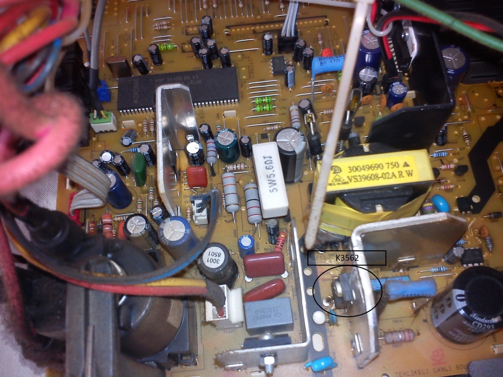

(#) pinkova válasza pinkova hozzászólására (») Jan 2, 2013 /
Rajz alapján melyik az?
(#) kadarist válasza pinkova hozzászólására (») Jan 2, 2013 /
A sortranzisztor a kép alsó részén lévő hűtőbordára csavarozott nagy fekete tranzisztor. A "Deflection" rajzon látható T603-as számmal jelölve.
A hozzászólás módosítva: Jan 2, 2013
(#) pinkova válasza kadarist hozzászólására (») Jan 2, 2013 /
C5388?
Akár még 2SC5388-as típusú is lehet abban a pozícióban. Ez egy Darlington-tranzisztor.
Kikaptam a helyéről, tudok terhelés nélkül értelmeset mérni rajt? B-C 580, C-E 629, B-E 302ohm
A C-E között mérd meg mindkét polaritással. Az egyik irányban szakadást kell mérned. Valamint próbáld meg indítani a készüléket így, tranzisztor nélkül is és figyeld meg a LED fényét.
Így van ahogy írtad! A másik irány szakadást mutat. Bekapcsoláskor villog a led, először kb. 8-10et, utána már csak kettőt.
De mi után villog már csak kettőt? Építsd vissza a tranyót és mérj feszültséget a kollektora és a tuner fémháza között bekapcsolt állapotban.
(#) kadarist válasza miabaja hozzászólására (») Jan 2, 2013 /
Akkor az a szakember rossz szakember, mert látatlanban eleve nem szabad pénzről beszélni. Próbáld meg másik szakemberrel.
Bekapcsolás után, ahogy a főkapcsolóval áram alá helyezem a készüléket. Megmértem, 0V a kollektor és a tuner fémház közt a feszültség.
(#) miabaja válasza kadarist hozzászólására (») Jan 2, 2013 /
Ok,akkor próbálkozom tovább,nézegettem kb egy órán keresztül de sehol nem láttam égés nyomot pedig mielött kikapcsolt volna égett szaga volt...
Jó, most kösd ki a kollektort és úgy mérj.
Így is 0.
Na akkor most jön a szisztematikus alkatrészvizsgálat. A táptrafó szekunderén lévő diódákat kellene ellenőrizni, aztán a táp elkóit (a primer oldalon is) átnézni. A primer oldali kis méretű simítókondi, a C810 is lehet rossz. A nagy hálózati pufferelkó sarkain meg van a 320V körüli feszültség? A tápegység rajza az "smps" fájlban van.
A c810 jó nem zárlatos a híd után megvan a 300V stabilan, a tranzisztort vissza forrasszam teljesen? Hangszóróból folyamatos pittyegés hallatszik
(#) miabaja hozzászólása Jan 2, 2013 /
Egyébként olyat csinál még ha ez mond valamit ,hogy ha kihúzom a konektorbol és kicsit várok vele majd visszadugom és megprobálom bekapcsolni majdnem sikerül is neki a képcső végén izzik valami és a kép is pont mikor bejönne kikapcsol és dobja a hibakódot majd visszaáll készenlétre és utánna már nem kapcsol be a nyomógóombra csak megint ha kihúznám a konektorbol és vissza.
Nem, a kondinál nem zárlatot kell nézni, hanem egyből cserélni vagy legalább kapacitást mérni rajta. A tranzisztort forraszd vissza. Azért a 300V-tól többet kellene mérni a kondi sarkain. Ezt most ne a tuner fémházához képest mérd, mert ez a primer oldalon van.
300 V a kondenzátor két kivezetésén mértem természetesen. Egyébként 305 V mértem. Alkatrész hiány miatt abbahagyom, holnapra mit szerezek be?
Elektrolitkondenzátorokat kellene beszerezni. A kis elkót cseréld, meg a nagy puffert sem ártana, legalább próbaidőre.
