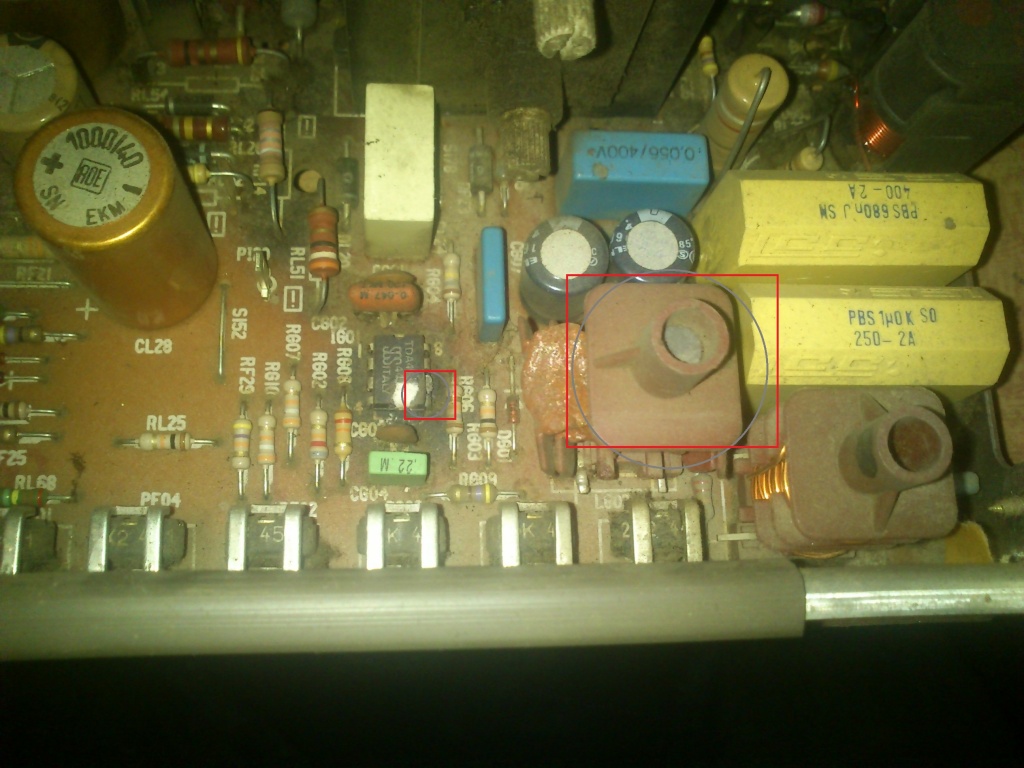

(#) canon1990 hozzászólása Jan 6, 2013 /
Képen látható olvadt tekercset lehet pótolni valami hasonlóra?
Másik kérdésem. TDA mellett ahol bekereteztem teljesen szét van égve a panel. Van valami olyan technika amivel rendbe lehet hozni?

(#) kadarist válasza canon1990 hozzászólására (») Jan 6, 2013 /
Ez az öreg ITT vagy Vidi tévé megérett a szelektívre. Kár foglalkozni vele, mert többe kerül a kelet-nyugat IC meg a tekercs, mint az egész készülék értéke. Most látom, hogy Nordmende, de valójában az is ITT.

(#) kocici17 válasza canon1990 hozzászólására (») Jan 6, 2013 /
1 .lehet csinálni /ha van bontás akkor az/
2. Igen forrasztópáka, drót, cin,és kiváltani az éget területet.
(#) canon1990 válasza kocici17 hozzászólására (») Jan 6, 2013 /
Szia! Köszi a segítséget. Majd holnap elgyogyózok vele
(#) canon1990 válasza kadarist hozzászólására (») Jan 6, 2013 /
Szia! Köszi a választ. Ha nem jön össze a holnapi gyogyózásom akkor megy a szelektívbe.
