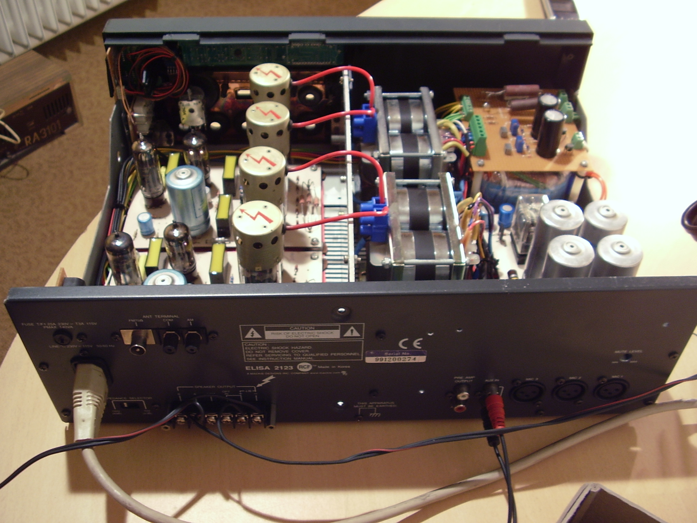

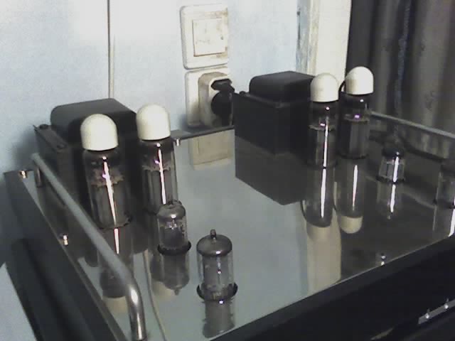

tényleg jó én egy kicsit másként építettem ef86 ecc83 pl500-al Plachtowich féle táp külön van
(#) watt válasza lalipityu hozzászólására (») Okt 29, 2007 /
Nagyon szép!
Azokat a fali villany szerelvényeket igazán hozzá igazíthatnád a designhez!
(#) zsoltee0001 válasza lalipityu hozzászólására (») Okt 29, 2007 /
Hi
nagyon tetszik, jól mutat a polírozott aluminium fedél + a csövek harmóniája, főleg, ha egy- egy kék led megvilágítja alulrólőket

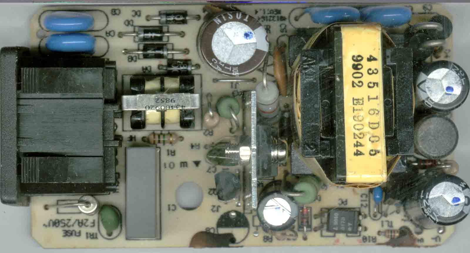

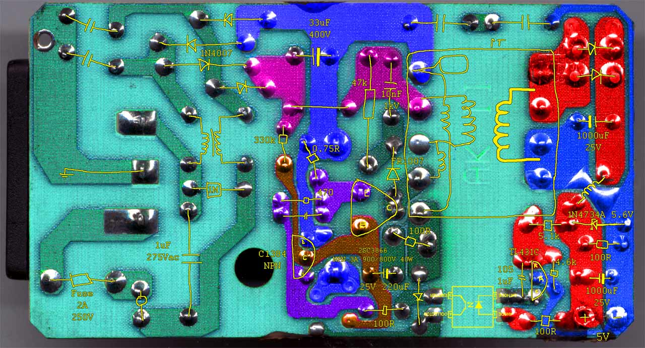

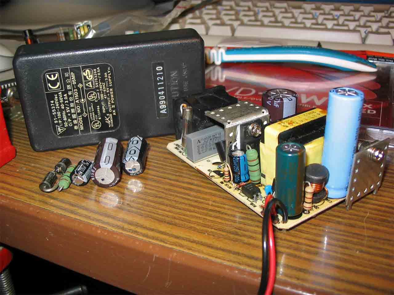

Bár nem építés, de majdnem, amennyi alkatrészt kicseréltem. Ez egy kapcsoló üzemű táp 5V 3A, kellett benne cserélni két tranyót, ellenállást, kondikat. Szivtam vele már hetek óta, 5V megvolt, de csak kb fél amperig.
Aztán kicseréltem a 220µF os kondit is, pedig nem is látszott rajta hogy rossz lenne, de ettől megjavult.
Ha meg már működik, akkor tuningoltam rajta picit, primer oldali kondi 33µF->47uF, zűrők 1000µF->2200, a tranyó is kapott egy nagyobb hűtőlemezt, és persze nem a full zárt kis fekete muanyag dobozban fog üzemelni. Próbáltam, 4A is megvan neki most simán, remélem bírni fogja.
Közzéteszem a rajzát, meg a szimulációs modeljét, úgyis nagyon mennek most a kapcs üzemű dolgok.
(#) Csibi válasza lidi hozzászólására (») Okt 29, 2007 /
Ejha! Még ilyen szines nyák-kapcs rajzot még nem láttam, de nagyon tetszik .
Szerintem a rajz elkészitése, több időbe kerűlt mint maga a táp javitása, vagy nem?

(#) lidi válasza Csibi hozzászólására (») Okt 29, 2007 /
így könnyebb volt megérteni a kapcsolást, hogy mi - merre. Amúgy szkennerrel fényképeztem, és photoshoppal szineztem. Még valami rögzítést kell kitalálnom neki, mert a muanyag dobozba csak be volt rakva, de én jobb szeretnem felcsavarozni majd. Pláne mert fém doboz lesz

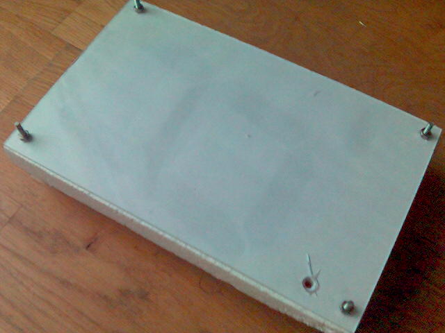

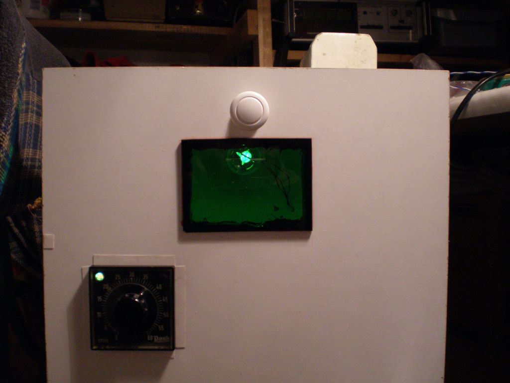

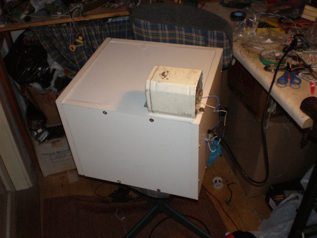

Elkészültem a nyák levilágítómmal. A famunka nem lett a legjobb, de elsö alkalommal dolgoztam préselt lemezzel. Az időórát guberáltam, a drótok szikikónikusak, bírják a hőt. Fotók...
(#) huba válasza huba hozzászólására (») Okt 29, 2007 /
És még kettő.
(#) Csibi válasza huba hozzászólására (») Okt 29, 2007 /
Nagyon profi! Csak gratulálni lehet hozzá
A kukucska ablak meg tényleg jó ötlet, mintha atomerőműben néznénk a radioaktiv rudakat
(#) gtk válasza huba hozzászólására (») Okt 29, 2007 /
Szep munka
Milyen izzo van benne?
(#) huba válasza gtk hozzászólására (») Okt 29, 2007 /
Higanygőz. Állítálag 125W körül Búra nélkül fojtóval kaptam... eprom törlőként szolgált
(#) tbence3 válasza huba hozzászólására (») Okt 29, 2007 /
Pedig nem látszik, hogy először dolgoztál préselt fával.

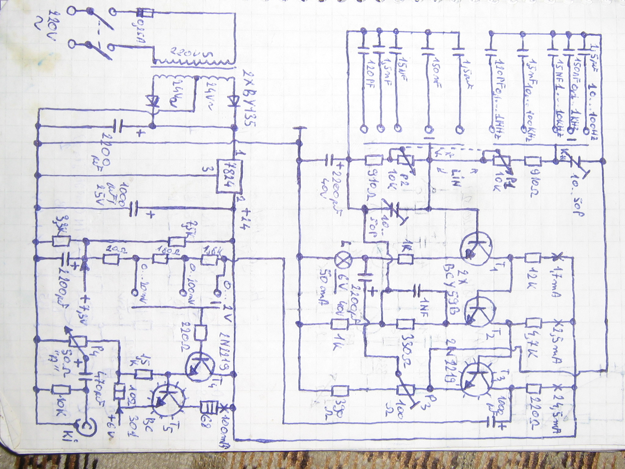

Itt vanak a kepek az alimentatorol,es a jelgeneratorul is. .Ha nem ert valaki valamiy nyugodtan irhat. ,

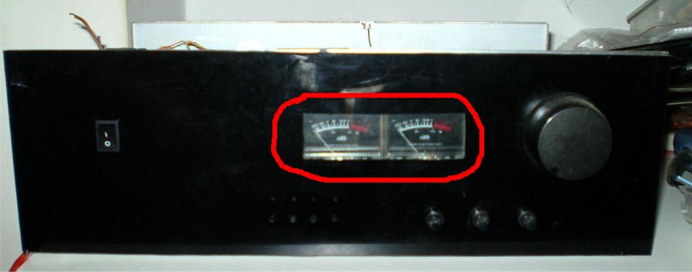

Üdv.Lenne egy kérdésem.Csatolok egy képet amin pirossal bekarikáztam két kivezérlésjelző műszert.Ha valakinek van ilyenje vagy tudja hol tudnék venni szépen kérem írjon.Ja és csatlok egy kivezérlésjelző kapcsirajzot is.Véleményeket várok rólla...
(#) Márk válasza DJ Szabcsa hozzászólására (») Okt 30, 2007 /
Aukciós portálokon nézz körül. Én vaterán láttam nemrég ilyeneket.
(#) vicsys válasza DJ Szabcsa hozzászólására (») Okt 30, 2007 /
Ehehehe...
Ez az én erősítőm...
Pioneer CT506 magnódeckből van...
Itt van...
