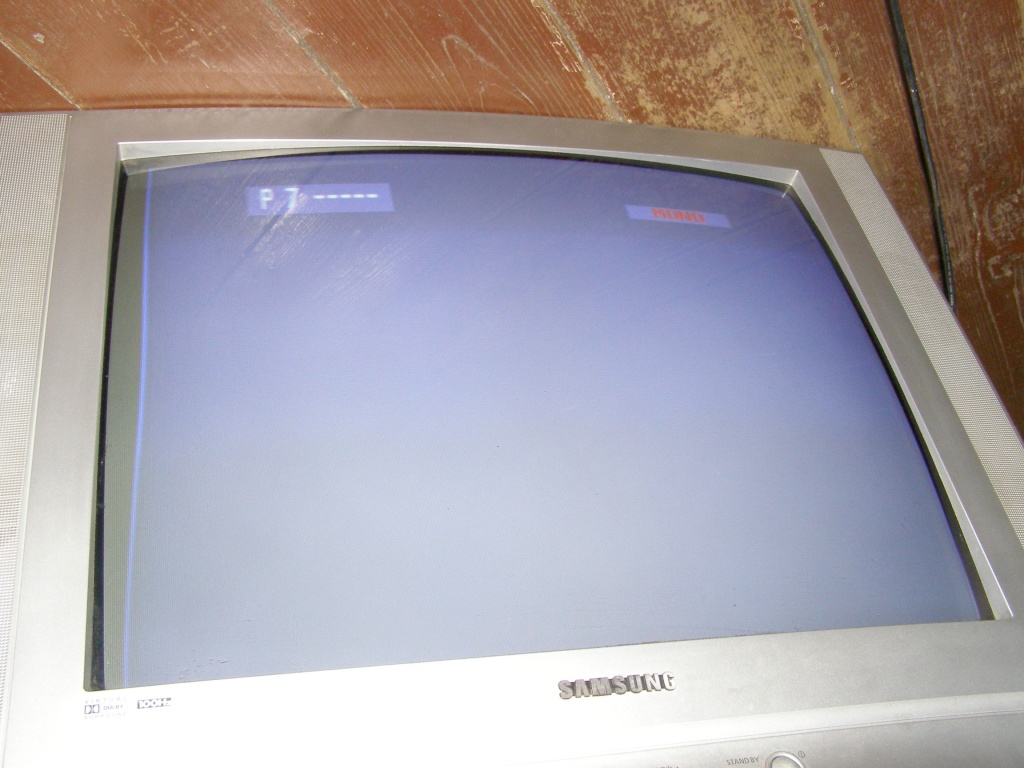

(#) Joseppe210 hozzászólása Jan 7, 2013 /
No megjöttem. Szerencsémre volt itt a sarki boltban
Rámértem csak kíváncsiságból az újra. Itt már lehet mérni a 2-3 láb között is. úgyhogy tutti rosz a régi. Valamint a szerelő szerint is csak egy darab vezeték a cucc. Mindegy azért nézek hátha van nekem itthon ilyen valami dvd tápból.
Üdv.- Majd jelzek mi lett. Ja és a g2-t mennyire érdemes visszatekerni? Mert most ugye be van tekerve egy pivit, hogy látszódjon a fehér csík középen.

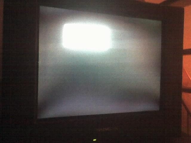

(#) thomas74 hozzászólása Jan 7, 2013 /
Egy 5 éves Daewoo képcsöves tévémen szivárványszerű foltban sérült a színtartomány , a képernyő közepének 50 %-a zöld színben úszik , az alsó 1/6-od rész jónak tűnik és a felső maradék terület is sérült színben . Mi lehet az oka , javítható a probléma ?
Nos siker !!!!!! Megy a tv van szép kék kép. Még egy kérdés, egy picit balra van csúszva a képe lagalábbis jobb oldalon van egy fekete csík. Ezen hol kell állítani? Érdemes a service menüben a képgeomatriához nyúlni?

(#) kocici17 válasza thomas74 hozzászólására (») Jan 7, 2013 /
Ha képet és nem csak fényt látnék egyszerübb lenne, mert igy itt is lehet demagnetizállás, de eltérítés is.
Remélhetőleg nem volt a közelében erősebb mágnes mondjuk a tetején pl hangfal.
Ez a fotó így nem sokat árúl el.
(#) thomas74 válasza kocici17 hozzászólására (») Jan 7, 2013 /
Köszönöm a válaszod ! Nem , nem volt a tetején hangfal . Majd készítek képet , amikor kép is van , de ez a szivárványszerű folt csak ebben az állapotban vehető ki ilyen pontosan . Szombaton délben még minden frankó volt , kikapcsoltam a főkapcsolóval , majd este , mikor hazaértem , visszakapcsoltam , és már sérülten mutatta a képet , de akkor még kék volt az uralkodó szín középen , és másnap lett zöld . Ez is miért változhatott meg egy éjszaka alatt ?Elsőre te mire gyanakszol ? Még megmenthető ?
Érdekes a gyors változás. Nem jellemző, és nem ekkora mértékben. Ekkora mértékben és ilyen gyorsan tapasztalatom szerint akkor változik, ha leszakad az árnyékmaszk a képcsövön belül. Kíváncsian várom a "képpel ellátott" képet az beszédesebb lesz.
Evvel együtt , demagnetikus hibára gyanaxom.
