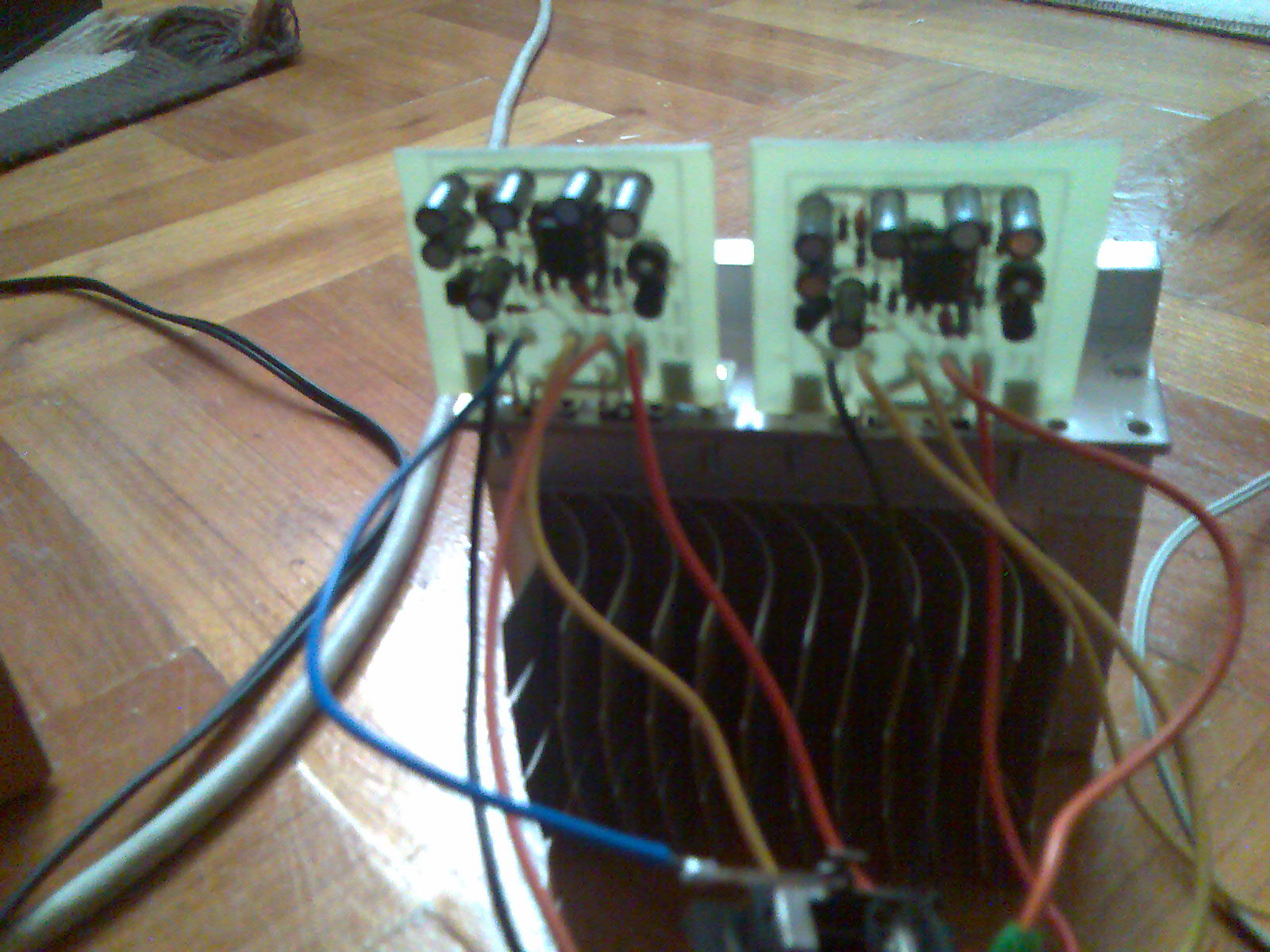

				Sziasztok. Kb egy félórálya készültem el a vf2 egyik moduljával az élesztést holnapra hagyom mert itthol nincs áramkorlátos tápom csak a suliban. Az lenne a kérdésem hogy a beültetési rajzban van egy 22pF-os kondi és ahelyett 47pF-osat tettem be hogy ez mennyiben befolyásolja az erősítő működését? Jah és ez a 22pF-os kondi a kapcsolási rajzban nincs is benne.
				És a rajz az jó?(a diódáról) Köszi a segítséget
				Nem csak a beültetési, hanem a kapcsolási rajzon is rajta van a 22pF-os kondi.   Mégpedig a visszacsatoló ág eggyik  tagjaként. A 30V-os verziónál 47pF, a 40-60V-osnál 22pF van betéve

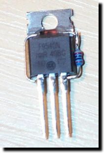

				Van még itthon ragasztópisztoly, PVC ragasztó, FBS, technokol. Ezek közül jó valamelyik? Boltba nem tudok elmenni    Ja, és mekkora borda kell neki, hány W-ot disszipál a 100W-os változat?
				Miből lehet kiszedni ZPD12-es diódát? Esetleg idiglenesen elhagyható valamelyik? Véletlenül csak 3db-ot vettem
				Sziasztok. Amit tegnap építettem vf2-t tökéletesen működik ma élesztettem föl csak annyi hibám van ha megállítom a zenét sz gépen van egy nagyon pici alapzaj amit lehet hallani mi lehet ennek az oka?
				Hangkártya, árnyékolás, földhurok, gerjedés. (sztem a hangkarid zajos)
				A bemenethez árnyékolt kábelt használtál?
				Hali. Nem mivel még csak próbára raktam össze de erre nem is gondoltam  valószínű hogy az a baj. Köszike.
				Nem hagyható el eggyik sem! Azt meg te tudod milyen bontott cuccod van odahaza:
				Találtam egy zpd7-et . az nem jó vmelyik hejett?(ideiglenesen) Ja és a ragasztókról, amit írtam mi a véleményed?Bár ha nem jó a dióda ,akkor tárgytalan Köszi a segítséget.

				Hali. Egy olyan kérdésem lenne a vf2-vel kapcsolatban hogy ha bekapcsolom az erősítőt s a bemenetre nincsen csatlakoztatva semmi van egy kis alapzaja ez még elviselhető viszon ha rákapcsolok egy készüléket rca kábelen keresztül amint hozzáér az rca csati melegpontja az erősítő meleg pontjához abban a pillanatban zúg mint atom mig teljesen be nem tolom a csatlakozót a helyére ez miért van? Jah s ha a szgépet hamarabb kikapcsolom mint az erősítőt akkor is zúg az erősítő hiába van a bemeneten a gép (igaz kikapcsolt állapotban). Remélem tud valaki segíteni ezekben a kérdésekben. Előre is köszönöm mindenkinek.
				Ez így müködik sajnos, nálam is.
				Lehet, hogy segítene, ha a jelbementet összekötnéd mondjuk egy 100kohmos ellenállással a jelfölddel, így oda vezetné el a zúgást.
				Erre gondoltam én is. Köszike kipróbálom.

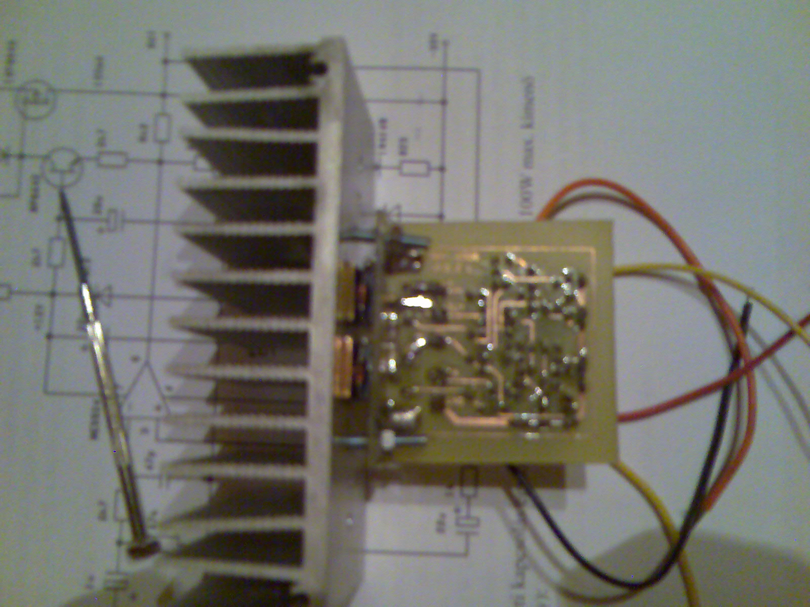

				Helló! Nekem a IRP9240 és IRP240-es feteim vannak, és szerintetek hogyan lehetne megoldani a diódák rögzítését? Ennek más a tokozása, mit az 540-nek. Szerintetek úgy jó, ha felszerelem a feteket a hűtőbordára, aztán közvetlen mellé lenne rakva a hűtőborán a dióda? A feteket lehetséges vezetékkel rákötni a panelra? (nem hosszú vezetékkel, kb 2-3 cm)
				Egy próbát megér, de ha lehetőség van rá akkor inkább maradjon a panelen az a két fet, a vezetékelés esetleg gerjedést okozhat.
				Én is a gerjedéstől félek. Csak azért szeretném vezetékelni, hogy a nyákot már kimartam, ámde a Király Tibor által tervezett nyák 540 számára való. A 240-nek pedig nagyobb a lábak közötti távolság, és nem tudom, hogy hogyan lehetne megoldani rendesen.
				Hát ha egy annyi pici hajlitgatást sem bír el, akkor muszály leszel vezetékelni, a diódákat pedig minél közelebb rakd a FET-ekhez.
				Hát meg amiatt is gondoltam vezetékelni, mert a panelterven a fet fejjel lefelé van, és szerintem úgy néz ki jobban, ha normális pozicióban áll
				Na jah :yes:  Ez sem utolsó! Szerintem kösd nyugodtan (más választásod nincs) Amúgy nekem is van gyári erősítőm ahol a végfokpanelból jön ki egy vezetéksodrony ami megy a két végtranyóra és nyugalmi áramot beállító tranyóra! Szóval ott sem okoz gondot! Persze a vezeték ne ilyen kis damil méretű legyen.
				Tranyó az egy kicsit másabb, pl a quadomnál is minden probléma nélkül kivezetékeltem a végtranyókat a hűtőbordához. Ámde ennél fetek vannak, és ez a kapcsolás gerjedhet a végfetek kivezetékelése miatt, vagy pl nem az optimizált feszen való járatás miatt. Ezért voltam kicsit kétségben, hogy vezetékeljek-e vagy nem. Lehet, hogy elkészítem VZolee nyáktervét, mert abba belemegy a 240 is, és ezt a nyákot pedig elteszem későbbre.
				Sztem az lessz a legjobb ha megcsinálod azt a másik nyákot s egyszer majd ha szükséged lessz rá összerakod ezt 540, és 9540-kkel. Én bisztos vagyok benne ha kivezetékeled a panelről a fet-eket akkor gerjedni fognak. Tranyónál ez teljesen más a nagyon vhite fülüek meg őrülnének ha egy tranyót is ki kellene a panelről vezetékelni  persze ez csak egy dolog. ha tranyóról lenne szó azt mondanám én is hogy nyugodtan de a fet-et ne vezetékeld.
