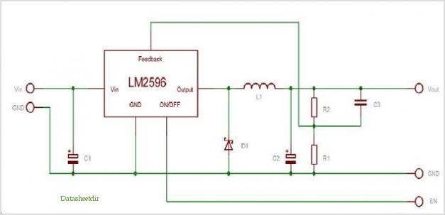

Ezt a dc buck konvertert néztem ki magamnak az ebay-en LM2596 -os ic van benne . 40V -ot is rá lehet kötni a bemenetére, de én csak kb.32V -ot tennék rá, a kimeneten 30V körüli értéket gondoltam a power lednek beállítani. A ledem 30V-36V és 30W és IF=780mA Az a kérdésem, hogy ez az LM2596 -os ic bírja kezelni a ledemet? Gondoltam jó nagy hűtőbordát teszek az ic-re. De mielőtt vásárolnák ilyen cuccot , érdekelne a véleményetek. Ha esetleg túl nagy lenne ez a terhelés ennek az ic nek , milyen típusút keressek? Esetleg kicserélhető ez az LM2596 ic egy úgyan ilyen bekötésűre , csak nagyobb teljesítményűre?

Valami kapcsolást is linkelj mert az IC önmagában feszültséget szabályoz, a LED-nek pedig az áramát kell konstans értéken tartani. Az IC egyébként bírná, csak áram és nem pedig feszültséggenerátort kell csinálnod.
Gondolom valami ilyesmire gondolsz. Ennél áram állítási lehetőség is van.
Igen, de az amit én láttam azon csak a feszültséget lehet beállítani, egy van abból az állítható kék akármiből.
Gondolom az áramerősség is csökken, ahogy a feszültséget leveszem. Szóval ez a led driver meghajthatja a 30W-os ledemet? Valahogy hűtőt teszek arra az ic-re. Vagy lehet, hogy hűtve sem bírja a 30V-on 30W-ot?
Itt vannak kapcsolások is, igaz kisebb feszre, de ha az ic többet is bír, akkor jó lehet.
Nézem ezeket a kapcsolásokat, amiket feltettem, de nem látom rajta az állítható kondikat vagy ellenállásokat, de inkább kondinak néz az ki.
Ezeken a kapcsolásokon nincs állíthatóság. Biztos ki kell egészíteni kicsit a kapcsolást és használható lehet több led feszültséghez is, vagy a bemenő feszültséget kell , azt hiszem 2V -al nagyobbra tenni mint a kimenő feszt és jó lehet.

Azert nem lattal allitasi lehetoseget, mert az LM2596 4 fele kivitelben letezik: fix 3.3; 5; 12 es allithato. http://www.ti.com/lit/ds/symlink/lm2596.pdf (a 12. 0ldalon a szabalyozhato kivitel meretezese)
"Igen , értem, hogy kell áram is a ledhez, de fesz nélkül nincs áram sem."
Ledeknel ez kicsit maskepp alakul, mivel aramgeneratorrol kell oket hajtani. A feszultseg az atfolyo aram fuggvenyeben alakul, ezt pedig a led adatlapjarol visszakeresheted.

Ez egy szimpla kapcsolouzemu tap modul, nem egy a ledekhez keszult aramgenerator. A kulonbseg oriasi. Mig azon amit megjeloltel, mint megvasarolando a kimeneti FESZULTSEGET tudod allitani, addig a ledekhez valonal a kimeneti ARAMOT tudod ALLANDORA beallitani.
