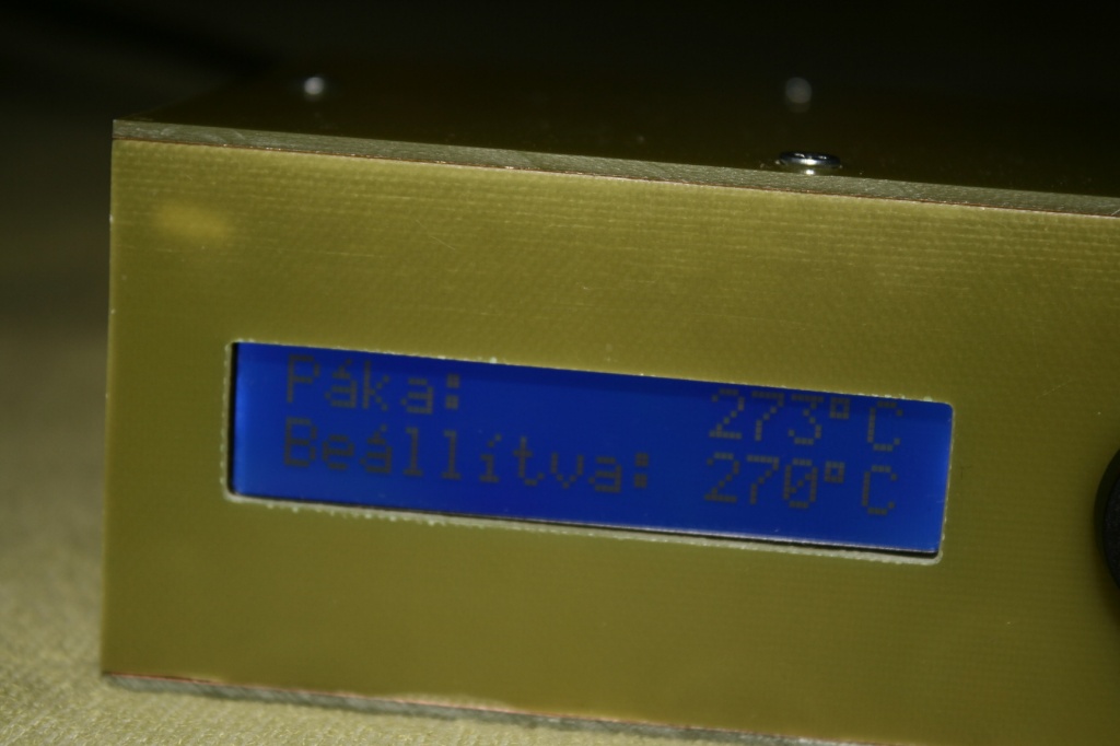

Most már meg az SS.hex és a DSS.hex -et is betudtam égetni a PICbe. Viszont a DSS-en ez jelenik meg ami képet mellékeltem. Talán rá jössz mi a baj? Köszi!
Vicsys: Megoldodott a probléma, már megy. Újra bele égettem a DSS.HEX -et és már ki is írja a dolgokat rendesen. Most annyi a szépség -műkődési hiba, hogy telesen hideg pákával amikor indul a DSS az írodik ki, hogy: Páka: 157 - 160 Között ugrál, Beállítva: 145
Mit kellene állítani, hogy nullával induljon? Köszi!
5948-as képen amikor teljesen hideg a páka épp rádugva a DSS-re. 5953 és 5955-ös képeken a másik (Szilva terve alapján készítettem, http://szilva.info/pic-sold/V3/ ) forrasztó állomásommal együtt az új. 5956-os képen rádugva a DSS-re a páka és fűti.

Sziasztok végre elkészült a digitális forrasztó állomás + Labor tápom.
