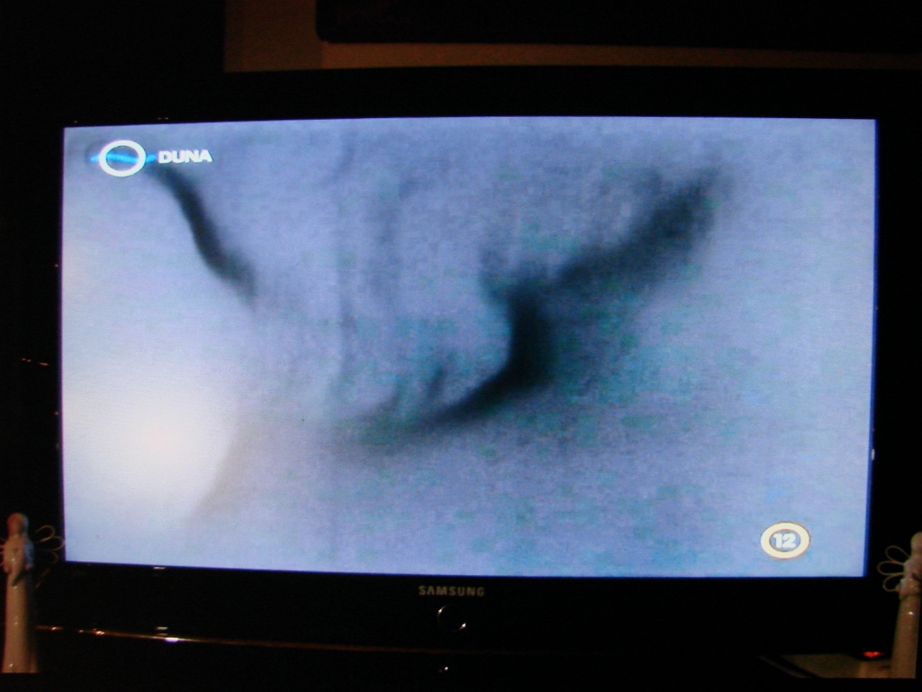

(#) gyimes válasza BarnaPili hozzászólására (») Jan 12, 2013 /
Legjobban zöldes, enyhébben szürkésnél, de mindíg látom. És nem fűgg a bemelegedéstől.
Azonnal ott van. Kb. egy éve jelentkezett, és lassan növekszik, úgy veszem észre.
A válaszodat előre is köszönöm!

(#) BarnaPili válasza gyimes hozzászólására (») Jan 12, 2013 /
Ez egy LCD,igaz?

(#) gyimes válasza BarnaPili hozzászólására (») Jan 13, 2013 /
Igen, SAMSUNG LE32S8 LCD. 2 éves. Más baja még nem volt. Elég sokat van használatban.

(#) gyimes válasza kocici17 hozzászólására (») Jan 13, 2013 /
Minden csatornán megvan, a képen megkerestem a legfeltünőbbet.
Zöldes vagy szürkésnél látszik legjobban, de mindíg ott van.
Tudsz valami megoldást?
