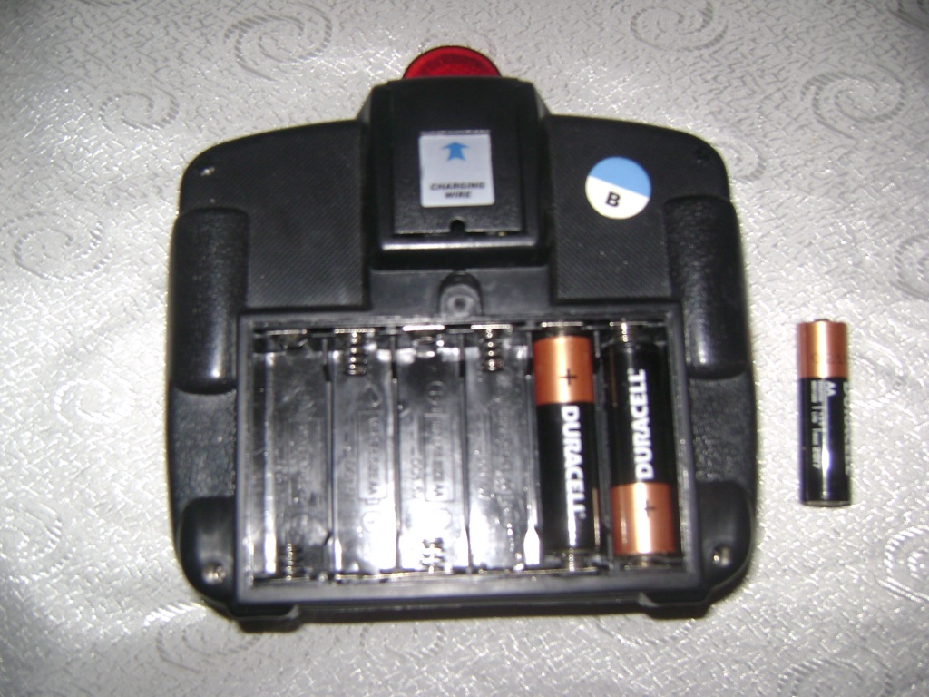

kösz az ötletet de nem venni akarok hanem csinálni van egy 3.5 csatornás távirányítóm 40mhz-35mhz ahhoz kéne egy 2 motort (és ha lehet egy led-et) irányító vevő egység a távirányító eredetileg fxd helikopterhez volt!
6*1.5 elemel működik dobok fel pár képet köszi a segítséget!
Hááát, a csinálásról én is lebeszélnélek. Nem olyan egyszerű dolog az, műszerek, szaktudás nélkül, még azzal együtt se. A kapcsolási rajz ezen a területen édeskevés. Más RC -s topikokban is láthatod, mennyi szenvedés még egy kész, egyszer már működő áramkör lábraállítása. Pláne nehéz ügy, ha már meglevő adóhoz kell vevőt készíteni. A vezérlő kóder enkóderek párban vannak, és elég nehéz a beszerzésük alkatrészként.
Akárhogy nézem ez infrás adó a távírányító fényképe.
Ennek apulzáit kellenne át vinni rádióra. Gyanítom egészen más formában beszél mint az RF eszközök. Igaz ez csak a benne lévő kódoló ícén múlik. Rádióval sokkal kisebb sávszélességű modulációt lehet csak alkalmazni mint amit az infra adóknál használnak. Felejtős... Max a ház és abenne lévő mechanika gombok,joy, elemtartó leszjó az rf adónak ...
Aha értem akkor egy külön távirányítós egységet rádiósat vevővel és adóval 2 motor vezérléssel és (ha lehet egy led-et de nem muszáj)!
A lényeg hogy mesze legyen a hatósugara 20m vagy több! Küldjetek egy kapcsolási rajzott! Előre is köszi! (Ja és valaki nem tudja hol lehet beszerezni fogaskereket 2mm átmérőjűt mert elromlott az fxd-helikopterem ahhoz kéne léci küldjetek egy linket!A távirányitó az elözö képen is ott volt a helikopter száma 68668!!) Előre is kösz! ![]() ![]() ![]()
