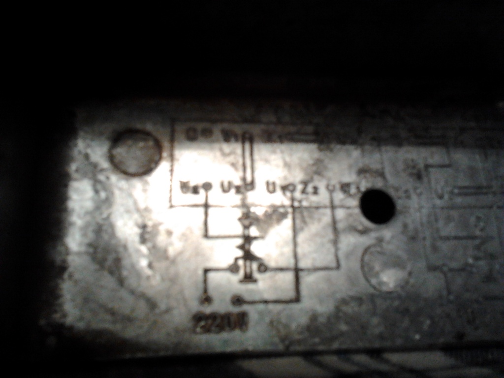

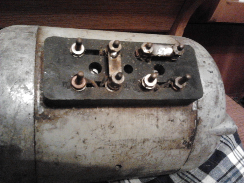

Sziasztok! Kaptam minap egy motort.Elvileg mosógépben volt,bár ki tudja,a házból én is erre következtetnék. Valakinek pontosabb adatai nincsnek róla? Sajnos az adattáblája le van esve.Bekötéshez egy kis magyrázat is jól jönne,nem nagyon érttem hogy hogy is kellene bekötve lennie.Kompresszorhoz kellene,mondjuk ahhoz szerintem kevéske,sebaj jó lesz máshoz.
Köszönöm a segítséget: Dani

(#) granpa válasza korgs2 hozzászólására (») Jan 14, 2013 /
Első 'blikk're ez egy régi, relés Hajdú gépé, ha jól emlékszem 300W-os; egy kis kompresszorhoz biztos elég lenne, de fényezéshez nem. A relé adta a segédfázist, aszerint be tudod kötni indító kondenzátorosra, ezek nem bírják az üzemi kondit. Z2, és valamelyik betáp közé teszed a kondit, nyomógombbal (forgásirány váltás).

(#) korgs2 válasza granpa hozzászólására (») Jan 14, 2013 /
Nem volt(ak) kondik! Relés volt.
(#) frank tibor válasza korgs2 hozzászólására (») Jan 15, 2013 /
Nálam is van ilyen motor. Ez nem kondis motor nem is kell hozzá. Az indítórelét nyomógombbal kiválthatod ha nincs meg. 120W-os 220Voltos, 1420 fordulatú. Volt olyan kialakítású amit 110V-ra is átlehetett kötni. Ahogy korgs2 írta "ez egy régi, relés indítású Hajdú mosógépé volt".
(#) Orbán József válasza frank tibor hozzászólására (») Jan 15, 2013 /
... és volt egy indító ellenállása is esetleg.
Később pedig sárgarézből készült az indítótekercs.
Ha nem indul határozottan a nyomógombra, akkor egy kisebb indító kondi meglöki.
(#) pucuka válasza Orbán József hozzászólására (») Jan 15, 2013 /
Igen volt indító ellenállása, de az benne van. A segédfázis tekercse egyben az ellenállás is, sárgaréz huzalból. Azért kell csak az indítás idejére használni, hogy legyen indító nyomatéka.
