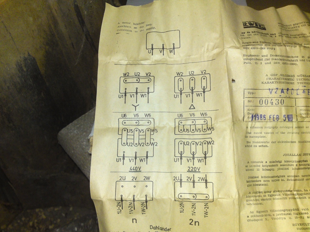

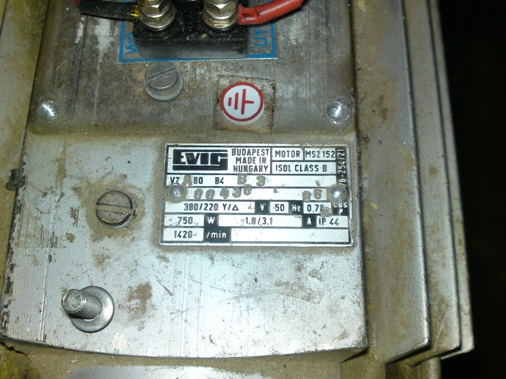

Egy barátom vett egy zsír új szalagfűrészt és máshonnan hozzá egy állítólag még nem használt villanymotort. Szeretnénk bekötni egyfázisú hálózatba, de a hozzá tartozó bekötési útmutatónál elakadtam. Az a rész ahol az egyfázisú bekötést magyarázzák szerintem érdekes. A "Cü" gondolom üzemi kondenzátor lehet, de honnan jönnek a "Z"-k és "X"-ek amikor mellékelt fotón is látszik, hogy ilyenek nem szerepelnek a motoron és csak az "U1" stimmel helyileg az "U2" már nem.
Tehát akkor most mit hová? (Kondinál 35µF-ra gondoltam.)

Te gondolom az első rajzra gondolsz. Az sajnos nem jó , neked deltába kell kötni egy fázis esetén. Második kép, felső sor, jobb oldali rajz.
(#) forgital válasza balzsi hozzászólására (») Jan 5, 2013 /
De az 3 fázisra vonatkozik. Nem?
(#) balzsi válasza forgital hozzászólására (») Jan 6, 2013 /
Három fázis esetén ezt a motort csillagba kell kötni, egy fázis esetén pedig deltába.
Én így képzelem el, de majd a többiek nyugtázzák.
(#) kadarist válasza balzsi hozzászólására (») Jan 6, 2013 /
szia!
Nagyon jól képzelted el!
(#) forgital válasza kadarist hozzászólására (») Jan 6, 2013 /
Akkor ami a gyári bekötési útmutatón az első képen szerepel az micsoda??
(#) Gabiorsi válasza forgital hozzászólására (») Jan 6, 2013 /
Ez azért szerencsés eset, mert kulturáltan vannak kihozva a tekercsvégek. Ugyanis szépen lekövethető a szinek alapján. Gondolom, hogy egy szín egy tekercsre vonatkozik. Így látni, hogy csillag, vagy delta a kapcsolása.
(#) kadarist válasza forgital hozzászólására (») Jan 6, 2013 /
A gyári papíron az összes gyártott motortípus bekötése szerepel. Ezek közül neked (vagy másnak)kell kiválasztanai a konkrét motorhoz illőt.

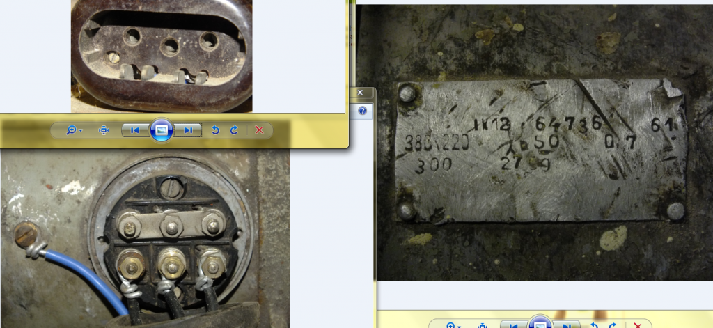

Egy kisebb körfűrészt szeretnék csinálni a műhelyembe famunkákhoz. Namost felmentem a padlásra (ahol többek között boldogult nagypapa 20éves kacatjai vannak), és találtam pár motort ilyen-olyan állapotban, az lenne a kérdésem, hogy szerintetek használható-e valamelyik és hogy kellene bekötni?
-Az első szerintem működne de a vezetékei életveszélyesek voltak, ezért levágtam, a két visszahajtott végű barna volt(föld?) többi fekete (bár 30watt kis körfűrésznek is gyenge nem?)
-A második biztos hogy jó, de 380/220 meg a csatlakozó szerint ez 3fázisú? Csak mert olyanunk nincs.
-A harmadik elég ijesztően néz ki, a belsejében is egérrágta vezetékek vannak, én semmiképp de szakember ezzel még tudna valamit kezdeni?
-Ja és van egy negyedik adattábla nélkül 8 pines kivezetéssel, és sima 220as vezetékkel, bekapcsoltam és lecsapta a biztosítékot, az már biztosan halott vagy szakember ki tudna hozni belőle valamit?

Innen nézve ezek mind kicsik körfűrésznek, a 3~ú is megy 1~ról, kb. 60%-os teljesítménnyel. A 4. is ekkora, mert attól, hogy lecsapta a biztit, nem biztos, hogy rossz. Szakember kezére kell adni.

Értem, akkor mondjuk egy kisebb késélező köszörűnek csak jó lesz, bekötésben tudnál segíteni? Mondjuk a 3~únál (az tűnik a legegyszerűbbnek átkötni) vagy bármelyiknél.
(#) granpa válasza aequorea hozzászólására (») Jan 9, 2013 /
Kicsit vissza lapozol, minden ott van.
