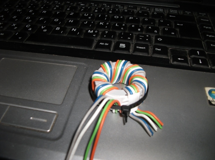

(#) voodoo válasza (Felhasználó 46585) hozzászólására (») Jan 14, 2013 /
Én most úgy csináltam, hogy mind az 5 vezetéket bifilárisan tekertem, ebből az egyik (például a fehér) a primer.
Nem totojáztam. Mezei PC tápnak az alaplapi sok eres kábelkötegéből nyertem különböző színű szigetelt kábeleket. A mag meg egy autós erősítőnek a tápjából farikcsáltam ki. Így jó lesz vajon?

Ez a gyűrű hatalmas, főtrafónak is elmenne. Hogy jó lesz-e majd kiderül. Ha már PC tápot bontottál, inkább annak a meghajtótrafójára kellene megcsinálni, 0,3-as CuZ huzalból.

Jó nagy, így várhatóan a mágnesező induktivitása jó nagy lesz, így a mágnesező árama nem fog bezvarni.
De mivel jó nagy, ezért várhatóan a szórt induktivitása is több lesz (még ha szép szorosan is tekerte), ami meg korátozni fogja a meghajtó áram változását, és túllövéseket okozhat.
Voodooo ajánlom mérd meg mindkettőt (mágnesező és szórt induktivitás), én leszimulálom neked multisimben, aztán megmutatom mit várahtsz tőle.

Igen, nem tagadom idáig sokat szüttyögtem a gate trafóval. (könnyűnek nem nevezném, sem a kezdők megoldásának, mivel egy tekercseléshez képest még 2 féle képpen lehet ugyan azt a szál vezetéket bekötni/feltekerni + annak egyik illetve másik vége. Ami jelen esetbe 5x4x4x2 féle variácó áll fenn, na és ebből kell lapjára tenni, hogy milyen pozició és irány kell a fetjeinknek.)
Amikor meg úgy tűnt hogy mennie kéne... menni ment, de még valamibe mindig sunyított. Na majd most erre kíváncsi leszek mindjárt rá is teszem a 494-re, mi lesz a végeredmény...
Amúgy meg azért nem teszek be kis trafót mert volt csak véletlen eltört a forralásnál nem engedett szét rendesen a ragasztó pikk pakk elpattant. De van egy másik is az meg hiába keskeny helyet foglal pont 40mm magas a műanyag házának aljától számítva.
