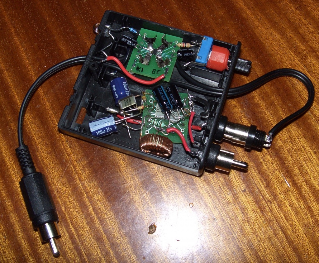

(#) gammabuta hozzászólása Jan 20, 2013 /
Elkészültem a második LM2576-ADJ stepdown-nal.
Az előzővel csak 60% körüli hatásfokot tudtam elérni, ez pedig 77,7%-ot adott 4,9Volt 1Amper kimenetre, ami ezen a feszültségen szerintem igen jó, hisz azt írják 5Volt kimenőre 80-82% a maximum amit kihozna.
Sajnos 1n5820 nem volt beszerezhető csak 1N5822 pedig az adott volna még akár 2-3%-ot is és picit hosszúra kellett vennem a tekercsig a vezetéket, mivel most 4db tekercset használtam fel, 1-1 sorban és ezekből 2 párhuzamosan.
A kondenzátorokat is duplán párhuzamosan tettem, hogy alacsonyabb legyen az ESR.
Csatolom az alap kapcsolást ráírva a módosításaimat illetve a beszerelt áramkört.
Ez a dobozka már nem sípol ha terhelem, jobban rögzítettem a tekercseket.
