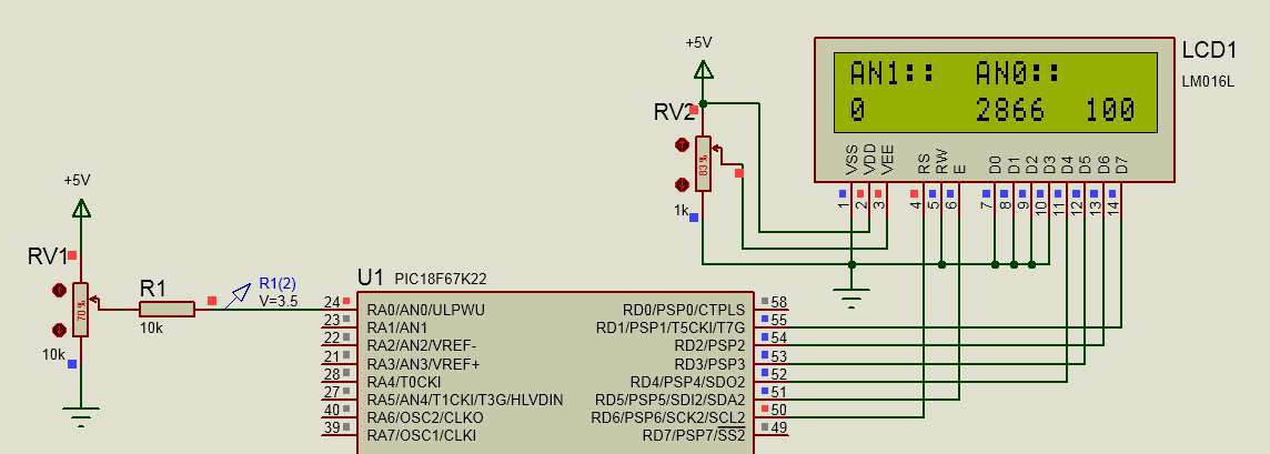

(#) kiskata hozzászólása Júl 10, 2013 /
Kedves Hozzáértők!
18F6722 ről szeretnék az újabb 18F67K22-re átnyergelni de elakadtam annál hogy egy egyszerű,
immár 12 bites ADC beolvavsása hibázik.
A PIC-be írva csak 0 és 4095 értéket vesz fel.
(A Flow5.5-ban ReadAsINT-el kiolvasva. Az ADC lábra 10k-n keresztül kötött és potméterrel ellenörzött a 0-5V).
Ismert a hiba, vagy csak nekem új?
A hozzászólás módosítva: Júl 10, 2013
(#) kokozo válasza kiskata hozzászólására (») Júl 10, 2013 /
És ezzel az értékkel mi baj van? Szerintem ennyinek kell lennie.
(#) kiskata válasza kokozo hozzászólására (») Júl 10, 2013 /
Csak ezt a két értéket veszi fel...
Nekem jobb lenne ha köztes értéket is felvenne
vagyis .. most indítom a panelt... 13 vagy 4095... brrr.
pedig egy feszosztón - potin keresztül mérhetően változó feszültség van a lábon...

(#) foxi63 válasza kiskata hozzászólására (») Júl 10, 2013 /
Az AD bemeneten potméter max. 10K lehet, ha van egy soros 10K is, akkor eleve hibás a dolog.
Amikor kiválasztod a csatornát,vagy új beolvasást akarsz indítani, akkor még minimunm 2TAD időt várakozni kell, utána mehet a konverzió.Ekkor biztos jó értéket fogsz kapni.
üdv.
Foxi

(#) kiskata válasza foxi63 hozzászólására (») Júl 11, 2013 /
Ez van megépítve... A proteusban megy de a valóságban nem
(#) kiskata válasza kiskata hozzászólására (») Júl 11, 2013 /
A megoldást a kommunikációs sebesség FRC-ről Fosc/2-re állítása hozta meg.
