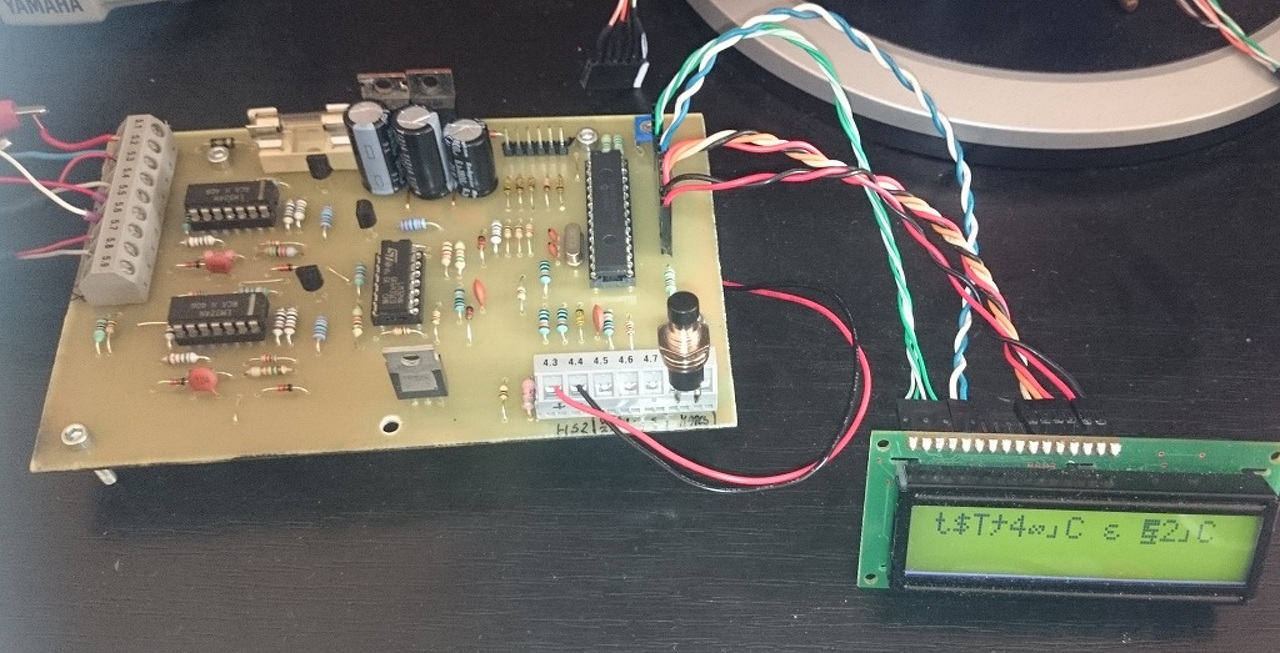

Van egy kis gondom a hardverrel. Nehezen indul, csak 2-3 tápráadásra. Másik hogy ~2 perc utána össze szaladnak a feliratok a kijelzőn. Ennek a megoldására most jöttem rá,ez az amiatt van mert a E és a RS lábak a programozó miatt kaptak 330 ohm-os ellenállásokat. Menyiben ezeket az ellenállásokat rövid zárba viszem a kijelzés helyre áll. Viszont az induláshoz lehet közük?
Segítséget előre is köszönöm!
A hozzászólás módosítva: Szept 28, 2014
(#) Bakman válasza Baxi hozzászólására (») Szept 28, 2014 /
Ugyan nem tudom megnézni a lay fájlt, de a hibajelenségből arra következtetek, hogy a stab. IC-k kimenetein vannak pufferkondik, hibásan. A bemenetre kell, a kimenet stabilizált, max. 100 nF-os zavarszűrők kellenek*. A kondenzátor alaphelyzetben (feltöltetlenül) rövidzár. Ezt érzékeli a stab. IC és kiakapcsol saját maga védelme érdekében igaz, már valamennyit töltött bele. A következő bekapcsolásnál még mindig túl nagy terhelést észlel, ekkor már valamennyire fel van töltve a kondi, rá is tölt valamennyit de a már említett ok miatt ismét letiltja magát. Ezt addig csinálja, amíg a kondi fel nem töltődik és bekapcsoláskor nem terheli meg a stabilizátor IC-t.

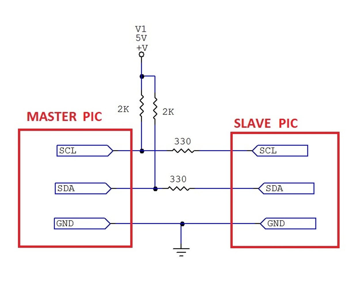

(#) Baxi hozzászólása Okt 1, 2014 /
Sajnos nem jutottam semmire evvel az i2c-vel.
A master illetve a slave-t hogy tudom beállítani, mert Én csak adás vételt sikerült megtalálnom.
Itt lenne a teszt prg ami nem megy. Akármilyen címzést, device számot használok nem akar sikerülni. Csináltam egy rajzott is hogy hogyan kötöttem össze a két pic-et.
Próbáltam fix alsó és felső byte-tal is, az sem ment
Ha valaki majd ránéz a prg-re és futtatja a master nevűt akkor ott a visszatérési érték nulla. Össze rakva pedig "1"-et ír ki az LCD-re.
Segítséget előre is köszönöm.
A hozzászólás módosítva: Okt 1, 2014
(#) watt válasza Baxi hozzászólására (») Okt 1, 2014 /
Szia! Korábban már elmondtam, természetesen nem neked, hogy a FlowCode nem mentesít a PIC ismerete alól. Aki ezt hiszi, csalódni fog. Elő kell venni az adott PIC adatlapját, megismerni az I2C modulját, beállítási regisztereit és ha nem megy valami, meg kell nézni a C kódban, hogy az adott regiszter hogyan áll be. Gyanítom, hogy jelen esetben beállítási probléma van. Az összekötés a rajz alapján jó, bár 4k7-s ellenállásokkal szokták felhúzni a vonalakat, a 2k kicsit szigorú, bár ettől biztosan működne. Ennyit tudok segíteni, mert jelenleg a Flow nincs feltelepítve nálam és nem is tervezek belefolyni, bokros teendőim miatt...
(#) Bakman válasza Baxi hozzászólására (») Okt 1, 2014 /
Most nem tudom ellenőrizni, de úgy emlékszem, Flowcode-ban nincs I2C Slave funkció.
(#) Kovabe válasza Bakman hozzászólására (») Okt 1, 2014 /
Igazad van, én most néztem meg és valoban nincs Slave

(#) Baxi válasza Kovabe hozzászólására (») Okt 1, 2014 /
Hi
Igen, a kijelzők élednek, számolnak stb. Ha az I/o SDA-át felrakom +5V ellenálláson keresztül még 255 is kiírja. Nem tudom, szerintem az lesz amit írtatok hogy átnézem a C-ét.

(#) Baxi válasza Baxi hozzászólására (») Okt 1, 2014 /
még a i2c-hez tartozó regisztereket sem találom meg a C kodban .
Mindegy megpróbálom másképp megoldani az elképzelésem.
Azért köszönök minden segítséget !
Szerintem is tedd át SPI-re, az holt egyszerű!
Nincs benne az SSPCON a C -ben? Az meg hogy lehet!?

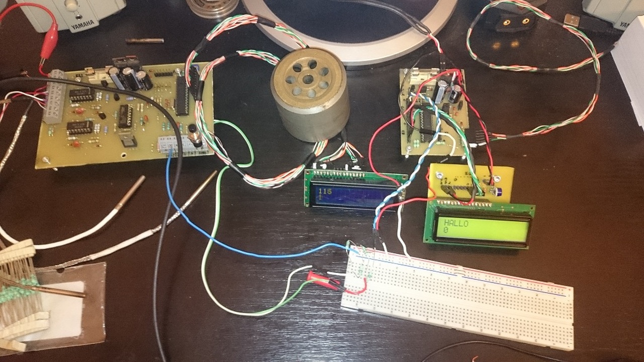

A lényeg az lenne hogy hőmérőt akarok csinálni. Megnéztem az AD értéket 0C és 23,3C fokon.
0C° fokon 280 az AD értéke, 23,3C° pedig 323. Különbség 23,3C° fok 43 Ad érték. Tehát ha elosztom a 23,3/43 al akkor megkapom egy AD értékhez tartozó hőfokot, ami most 0,4 és 0,6 közt változik a prg-be. A hardvertől függően AD1;AD2;AD3.
Szóval akkor a képlet: kapott aktuális AD - AD 0C° értéke, s ennek az eredménye szorozva az 1AD nak megfelelő C°-al.
Na ezt szeretném kivitelezni, csak az a fránya lebegőpontos osztás nem akar menni
HOMERO.fcf
(#) Baxi válasza (Felhasználó 15355) hozzászólására (») Okt 2, 2014 /
PT100-at. Az AD makróban van ami gondot okoz. Köszönöm a segítséget.
(#) vilmosd válasza Baxi hozzászólására (») Okt 2, 2014 /
Hasznalj tablazatot, es onnan olvasd ki az erteket. megszunik a lebegopontos problema. Amugy is problemas a PT100, mert nem linearis a karakterisztikaja, hanem egy masodfoku fveny.

(#) watt válasza vilmosd hozzászólására (») Okt 2, 2014 /
Én úgy tudom, hogy a Pt100 megközelítően lineáris.
Pt100 karakterisztika táblázat
Ha nem szükséges a nagy pontosság, akkor lineáris egyenlettel elég jól közelíthető, Ha fontos, akkor vagy polinommal lehet közelebb menni, vagy táblázattal még jobban.
A hozzászólás módosítva: Okt 2, 2014

(#) Baxi válasza watt hozzászólására (») Okt 2, 2014 /
Hát elvileg igen, már mint lineáris csak a számok nem ezt mutatják.
De már elszórakoztam vele egy napot. Szinte sose áll vissza arra az AD értékre amiről felmelegítettem vagy lehűtöttem.Az baj hogy már mindent végignéztem, mértem, szimuláltam X prg-el. Azaz a áramgenerátort,műveleti erősítőnél az ofszetet, az 5V-os illesztést stb.
Most egyenlőre elég volt a PT-ből., de láttam itt olyat is ami nem műverősítővel volt a pic-hez illesztve. Majd megnézem azt is, ha majd erőt gyűjtők hozzá ismét.
