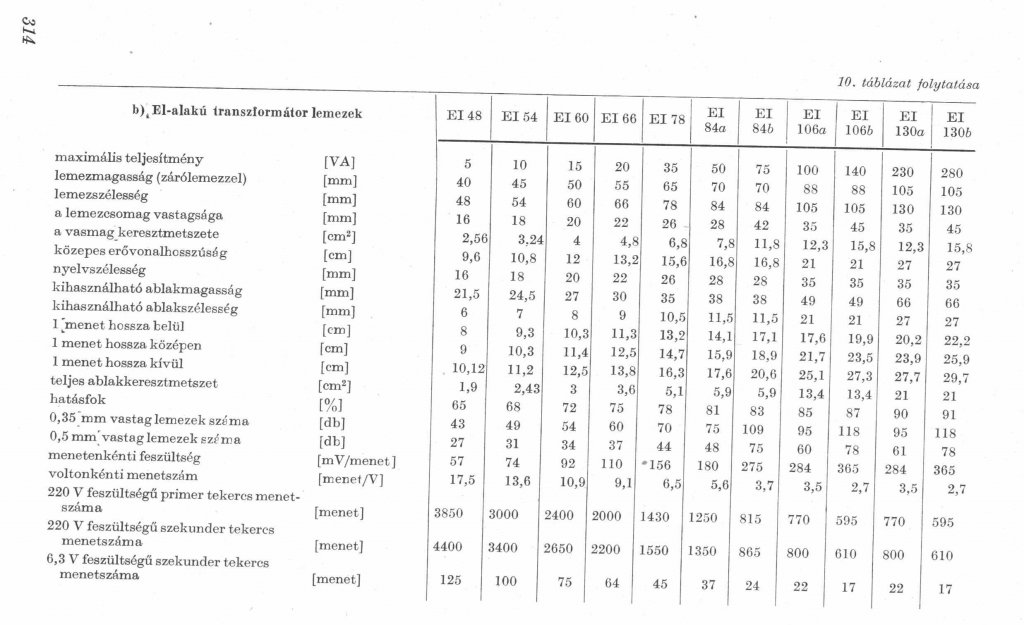

Igen.Láttem,hogy 7.5cm2.Az én trafóm kicsi hozzá.Valahol írták itt a HE-n,hogy az EI mellett mi az a két szám,de már elfelejtettem és nem találom.Meg tudnád mondani?
A vas fizikai méretei. Az egyik a lemez szélességét, míg a másik a köteg vastagságát adja meg. A többi méret következik ebből, a lemezeket szabvány szerint készítik.Sajnos, látható is a szabvány változása. A táblázatban a 84a felelne meg az igényeknek.
Köszi.A menetek között használhatok zsírpapírt?Prespánom van a primer és a szekunder közé.Van 92mm szélességű vasam,az nem lenne jó,ezekkel a tekercsszámokkal?A lemezeket mivel érdemes szigetelni egymástól,hogy ne érintkezzenek közvetlenül egymáshoz(olaj,ilyesmi)?
Egyébként még kielégítő eredményt ad a ketté osztott primer, közé tekert szekunderrel(egyszerűbb elkészíteni). Több ilyen trafót használtam, nem volt vele igazán gond. Volt köztük 92-es is.

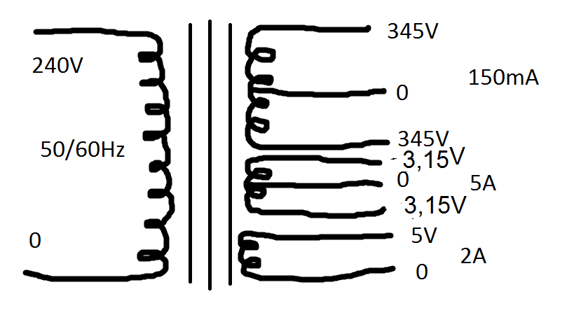

tud valaki segíteni trafó tekercselés ügyben:menetszám,vasmag,huzalvastagság,ilyesmi mellékelem a paramétereket.köszi
