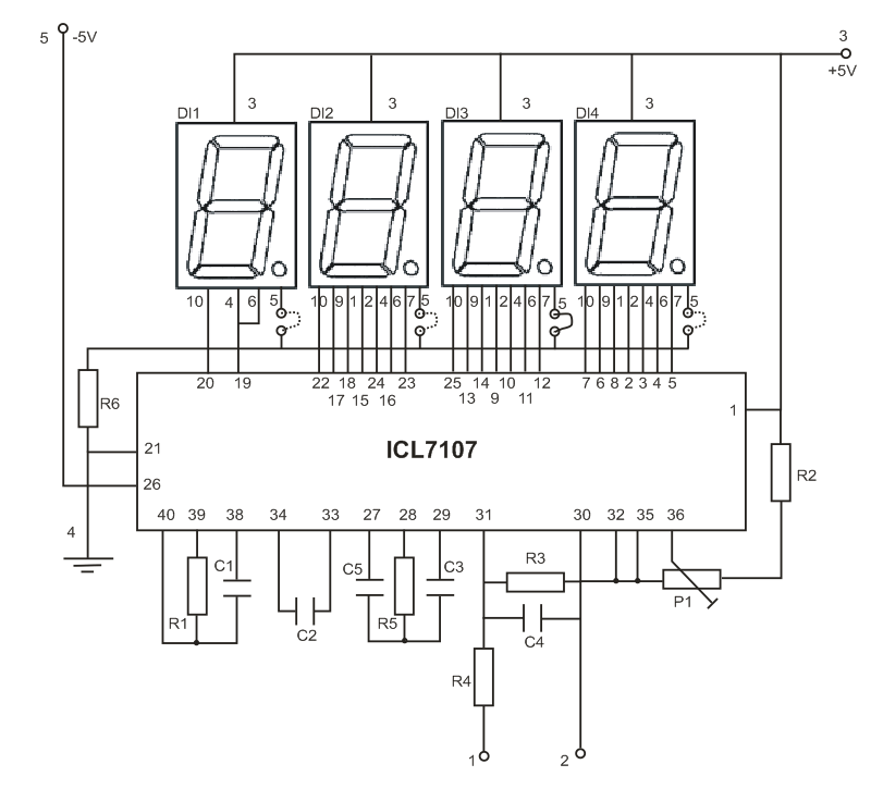

Nem rég en is elkeztem epiteni egy labortapot(errol a cimrol:http://www.electronics-lab.com/projects/power/003/index.html
Bekapcsolas utan azonnal indult es semmi problemat nem talaltam.A kovetkezo lepes a fesz es ampermerok(icl7107-el)bekotese volt itt mar adodott nemi problema de vegul sikerult mukodesbe hozni mind a kettot.Ezutan viszont a tap valamiert meghalt.Az alkatreszeken nem latszik hogy valamelyik tonkre ment volna igy elkeztem cserelgetni a fobb dolgokat es U3-mal jelzett ic csere es bekapcs utan elfustolt.A 7 es 4 es labak kozott 34 voltot mertem.A masik ket ic nek is hasonlo ertekek voltak a tap labain az egyiknek 33 a masiknak 25 korul . Szerintem aza resze halt meg a dolognak ami a tapot biztositja az icknek,de igazabol nem tudom.
Aki tud az legyen szives segitsen megoldani a problemat.
elore is koszonom
Marci
(#) fongab válasza liman hozzászólására (») Okt 29, 2007 /
Kérdés: A U3 és a U2 IC 7 és 4 lába közt milyen feszültséget mérsz. ( itt 35-36V ) Majd a test ( ami a 4 karikázott pont ) és a U3 és a U2 7láb milyen fesz van (itt 30V ) majd a test ( 4 karikázott pont ) U3 és aU2 IC 4lába milyen feszültséget mérsz. ( itt 5,6V ) Az U1 IC 7és 4 lába milyen feszt mérsz ( itt ~30V) az U1 4 láb és a test, áram függő ( itt max áramnál 1,4V lehet, ha nem folyik áram 0V )
A 7107 hová kötötted? ( hol kapcsolódtál be az áramkörbe ) áram, és feszültség mérés is. És honnan táplálód? ( +/- 5V )

(#) liman hozzászólása Okt 29, 2007 /
hello
megmertem a feszultseget a fongab altal emlitett helyeken:
-U3 7-es 4-es laba kozott 34.5V
-U2 7-es 4-es laba kozott 34.5V
-U3 7-es lab es test(4-es pont)kozott 26V
-U2 7-es lab es test(4-es pont)kozott 26V
-U3 4-es lab es test(4-es pont)kozott -8.4V
-U2 4-es lab es test(4-es pont)kozott -8.4V
-U1 7-es 4-es laba kozott 26V
-U1 4-es lab es test(4-es pont)0V terheles mentesen
jelenleg csak a tap van a trafora teve nincs bekotve a meropanel.
A 7107-es icvel epitett arammerot a tap negativ agaba kotottem sorba , a feszmerot a tap kimenetere.de nem hiszem hogy ezzel volt a gond mert igy meg mukodott csak a fesz mero tapja nem volt megfelelo igy ujat epitettem meg ezzel is ment(+/-5V)csak nagyon melegedett a stab ic ezert arra a hutobordara tettem amin a 2n3055 van es a kov bekapcsolasnal meg sem nyikkant.
A fesz es aram mero kulon taprol kapja a feszt viszont a trafon egy 14V-os leagazasrol kapja mind a ket tap a valto feszt.
A D7 diódát cseréld -8,4V helyett csak -5,6V nak kellene lennie U2/3 IC 4 láb és a test között.
Ha a ICL7107 30 lába nincs máshova kötve akkor jó. De ha össze van kötve, 30,32,35, lába akkor zárlatot csináltál, a műszereken keresztül. Ha jól értem a műszerek bekötését.
Ampermeron a 30-as lab testre van kotve(21lab)
a feszmeron viszont ossze van kotve 32,35 labakkal.
ha kulon kulon raktam ra akkor mindket mero es a tap is jol ment
akkor volt gond amikor a ket merot egyutt raktam ra mert a fesz kijelzo elkezdett ugralni ekkor kezdtem el a merok tapjaval babralni .
csinaltam egy uj tapot ezzel mar nem ugralt a kijelzes viszont a melegedes miatt ratettem a bordara(7805) ahogy az elobb irtam es utana szallt el a tap.
de semmi jele nem volt(nem fustolt robbant ....)
Mára befejezem. Ha lehet egy, kérésem. Rajzold le a táp és a mérő bekötését. Holnap megnézem.
A részletes táp rajzot láttam csak a sönt és a fesz ellenállásokat, es a trafó bekötését a diódákhoz.
Amire még kíváncsi vagyok, az a műszer tápja. A trafóra hogy csatlakózik. A ICL7107 ismerem elég ha a test 30,31 lábát be rajzolod.

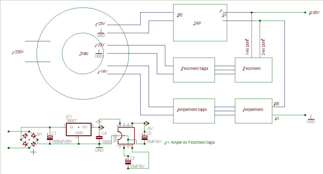

(#) liman hozzászólása Okt 30, 2007 /
hello
kuldom a rajzokat a fesz,amper merokrol illetve a bekotesrol.
feszmerot az oldalon talalhato Topi fele irasbol keszult(0-200v mereshatarral)
ampermero pedig innen:http://electronics-diy.com/ICL7107_digital_ammeter.php
a mereshatar 5A ig van tehat csak a 0.1ohm kerult be az aramkorbe sont ellenallasnak.
(#) fongab válasza liman hozzászólására (») Okt 30, 2007 /
Ha tényleg így néz ki, nem tudom hol tévedtél. Mert itt a testelések függetlenek egymástól.
Ha kivan szigetelve a ICL táp 7805 füle akkor pass.
Ohm mérővel nézd végig, hogy a 0-30V táp test pontja, és a áram mérő test pontja, között méred e a 0,1ohmot. (lehet dióda mérésbe jobban látni.)
0-30V táp test pontja, és a feszmérő test pontja között, 0ohm, van.
A 0-30V táp +kimenete és a test pontok között vagy a fesz mérő ellenállását vagy a táp ellenállását kell mérned ami Kohm nagyság rendű.
A Q4 tranzisztor és a 7805 IC egy bordán vannak? El vannak szigetelve? A két 7805 is egymástól.
Más: Szép a panelod te csináltad? Vagy vetted. A kialakítás, bekötés, jó. Elismerésem.
Szépség hibák: Ebbe a kialakításba, elég lett volna egy táp, a mérőknek. nagy a tápfeszültség a 7805 IC –nek a +23V gondolok. A IC 15-17W tud elfűteni. Most márt nem emlékszem pontosan de a kijelző a tápot a +1888. kijelzett értéknél terheli legjobban ami 0,6-0,8A. A 23V egyen irányítva kondival 28-29V sokat kell elfűtenie.
Ha a ~14V elbírja a két kijelzőt akkor ezt csinálnám. Itt a 7805 egy hűtő bordán lehet, de nem kötheted a Q4 tranzisztorhoz, csak szigeteléssel. Az ellenállások maradnak, a mérőnél.
üdv.
(#) liman válasza fongab hozzászólására (») Okt 30, 2007 /
ok csak kesobb tudok ellenallast merni de megnezem a dolgot.
viszont mertem feszt a hutobordan es a kovetkezoket tapasztaltam:
- a test es a 2n3055kollektora kozott van feszultseg
- test hutoborda feluleten nincs feszultseg
-test hutoborda "belsejeben" van feszultseg ezt ugy ertem hogy van egy masik lyuk is a bordan es ha ezen belul erek a bordahoz akkor ugyan annyi feszt merek mint a tranzisztoron.
Igy raktam ra a 7805-t(feszmero tapjat)ami szigetelve volt de ezek szerint a csavaron keresztul 7805 fulere is atkerult ez a fesz.A masik 7805 teljesen fuggetlen ilyen szempontbol(kulon panel kulon borda).
14V-os leagazas csak 500mA-es igy sajnos az egyik 23V-os leagazast is kell hogy hasznaljam.
Igen a panel sajat keszitesu koszi az elismerest.
ja es kozben cseréltem a d7-es zenert es most -8.4V helyett -7.9V-t mertem.
Sajnos akkor a KIKELL szigetelni Ne csak a zászlót, a csavart is. És jó lenne, ha a 2N3055 is. Vagy amikor a dobozt készíted, figyelj, hogy a borda, ne érjen semmihez, ami vezet. Valaminek neki tolod, szép szikrák lesznek.
A D7 még mindig nem a igazi, annak 5,6V –nak kellene lennie. Kösd ki a mérőket (fesz/áram) így mérd meg esetleg új diódával. 9v elem 400ohmos ellenállás a diódával sorba kötve, nézd meg a 5,6V. Esetleg keres ZD (1,3W) vagy ZY (2W) sorozatból 5,6V –osat vagy fix szabályzó 7906.
Atneztem a rogzitest es a tranzisztornal rosszhelyre volt beteve az alatet amivel a kollektort kotottem a taphoz.Most hogy kicsereltem mar nincsen feszultseg sehol a bordan.
D7-nek nagyobbnak kell lenni mint 0.5w?eddig 1.3w-os volt benne de itthon csak 0.5 -os volt igy ezt raktam be de ezzel sem lett 5.6v.
A meroket mar leszedtem most csak a tap panel van bekotve semmi mas.
D7-es diodan kivul meg elkepzelheto hogy mas is tonkre ment?(holnap megyek boltba es akkor mast is veszek ha kell)
A meroknek a tapjan a 7805 ick-et csak teljesen szigetelten lehet egy hutobordara tenni(nem arra amelyiken a 2n3055 van)?
Azt nem tudom mennyire melegszik, a 2N3055 ha 50-60°C akkor jobb lenne a 7805 nek egy másik. Mert ott, ami a23V kapja, az is melegít.
D7 nek szerintem 30mA elég de lehet sok feszt kap R2,3 ellenállásokon keresztül és ezt nem bírja.
Esetleg kérdezd meg a 7906 Akár 1A is bír. És ha hasonló árba vannak a diódával inkább azt. Ha a 7906 választod, meg lehet szüntetni, a R3 ellenállást. Nézd meg hogy, el tudod e, a panelon helyezni.
