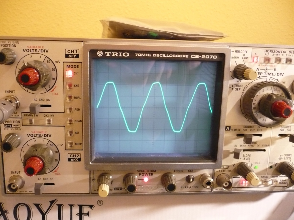

Nos szeretném még megkérdezni a következőt:
Mellékeltem egy képet a mérésemről. Az áramforrás egy 230v-12v ac transzformátor.
Beállítások:
0,5V/div
5msec/div
1:10 mérőfej 10x állásban
Ki tudtam számolni a freqvenciát a következő képpen: 1 periódus =4 raszter ami 20millisec=0,02sec
f=1/t ből kijön az 50hz.
Feszültséget hogyan tudok mérni ezekkel a beállításokkal?
Az ábrát hogyan célszerű beállítani, képet tudtok e mellékelni?
A hozzászólás módosítva: Jan 22, 2013
(#) kadarist válasza 1984white hozzászólására (») Jan 22, 2013 /
Egy osztás 0,5V-nak felel meg, ha 1:1 -es mérőfej beállítással dolgozol. Ha 1:10 osztással, akkor egy osztás 5V-nak felel meg.

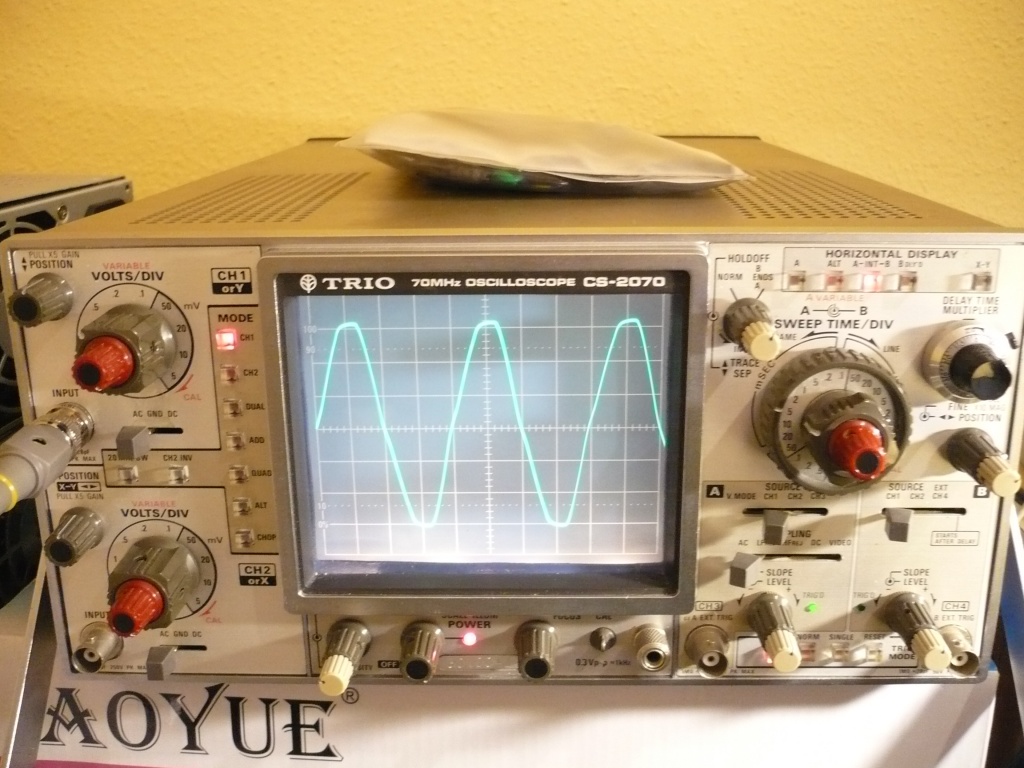

(#) 1984white válasza kadarist hozzászólására (») Jan 22, 2013 /
„Egy osztás 0,5V-nak felel meg, ha 1:1 -es mérőfej beállítással dolgozol. Ha 1:10 osztással, akkor egy osztás 5V-nak felel meg.”
Valami nem ok a leírásod alapján: (új mérést is csináltam)
1:10 mérőfej beállítás
0,2volt/div
0,5msec/div
2,1 raszter az amplitúdó (felfelé irányban)
11,8v ac a tápegység
Ha 1 raszter 2v (10x osztás miatt) akkor 4,2v jön ki eredményül.
Sajnos nem tudom kiszámolni a feszültséget ez alapján. Mit nem csinálok jól?
(#) 1984white válasza 1984white hozzászólására (») Jan 22, 2013 /
A piros gombok mi célt szolgálnak?
A piros gombok a finombeállító potméterek, ezeket CAL állásba kell tekerni.
(#) pucuka válasza 1984white hozzászólására (») Jan 22, 2013 / 1
Hát az éppen 21 V (a tízes osztás miatt) de ez a színusz csúcsa. Ezt még osztani kell 1,41 -el, akkor kapod az eff értéket. Ez ugyan 14, 8 V, ami már jobb eredmény Lehet, hogy a függ erősítő nincs kalibrálva?
Ezt megteheted, ha DC állásban az 1:1 bemenetnél ismert kerek egyenfeszültséget kapcsolsz a bemenetre, és megnézed, hogy a középre állított alapvonal mennyire ugrik fel.
(#) proli007 válasza 1984white hozzászólására (») Jan 22, 2013 / 1
Jó felé keresel. A piros gombokkal lehet a kalibrált állást megváltoztatni. Addig kel tekerni, míg be nem kattan (vélhetően ezen is így van). Ekkor lesz a függőleges erősítő kalibrálva, és a számításnak jónak kell lenni. Oda is van írva, hogy jobbra forgatja kalibrált.
üdv! proli007
Az oszcilloszkóp nem tud effektív értéket mérni, azt számolni kell. A színusz feszültségnél ez a színusz csúcsának gyök 2 szerese. Tehát ha a színusz közepét pont az alapvonalra állítod, és a vízszintes pozícióval addíg toligázod, míg a színusz csúcsának a pozíciója a középső skálázott függőlegesre esik leolvasod. Ha van osztás, akkor azzal szorzod. Ez lesz a csúcsfeszültség, ezt kell osztani gyök2 -vel.
