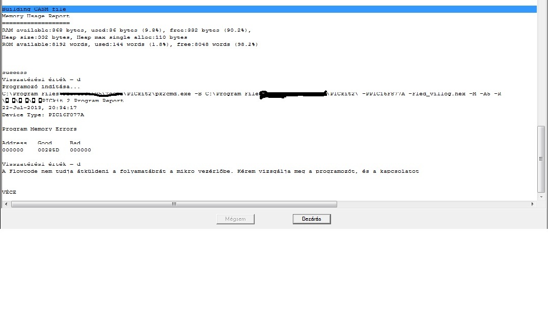

(#) kkrisz75 válasza rotomat hozzászólására (») Júl 22, 2013 /
Nekem ezt dobja ki a végén...
Satírozott rész az file útvonal.
(Igen be van dugva az USB-be. Igen működik az USB port 2.0 port. Ugyan ebben programozok a másik programmal. Sőt ha nem jut el hozzám fater netbookja, 12m erősítős hosszabbítóval, hogy kiérjen a kocsihoz a programozó az asztali géptől.)

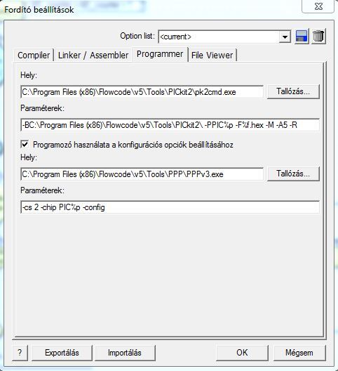

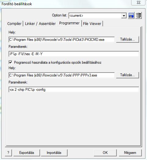

(#) Bari- válasza kkrisz75 hozzászólására (») Júl 22, 2013 /
Nekem a csatolásban szereplő beállításokkal működik a programozás közvetlenül flowcode-ból, szintén pickit2 de 5.4-es flowcode. A paraméter sort a helpből másoltam ki, az eredetivel nekem sem működött, bár nem ilyen hibaüzenetre emlékszem.
Bari
(#) kkrisz75 válasza Bari- hozzászólására (») Júl 22, 2013 /
Ugyan ez nekem is.
Én is kimásoltam a help-ben, vagy akár a MM fórumán is írva van, meg még sok helyen lévő kapcsolók beállításait.
Mind ugyan az, de hátha bénán használom a ctrl+v és a ctrl+c gombokat, így már beírtam betűnként is.. az se jó...

(#) kkrisz75 válasza kkrisz75 hozzászólására (») Júl 22, 2013 /
Megoldottam...
Hiányzott a dat file a tools könyvtárból.
Leszedtem a mplab oldalról, be tettem a helyére és működik...
