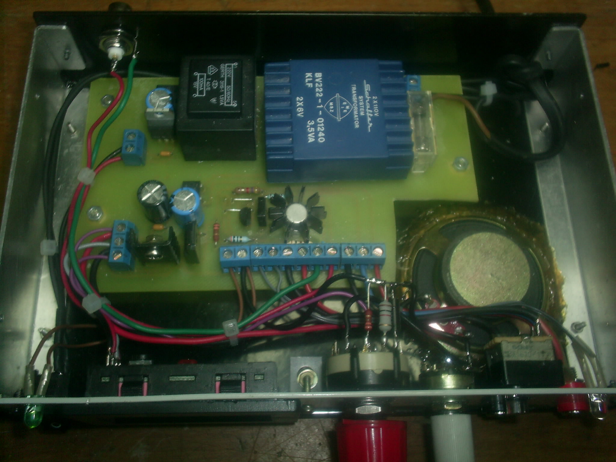

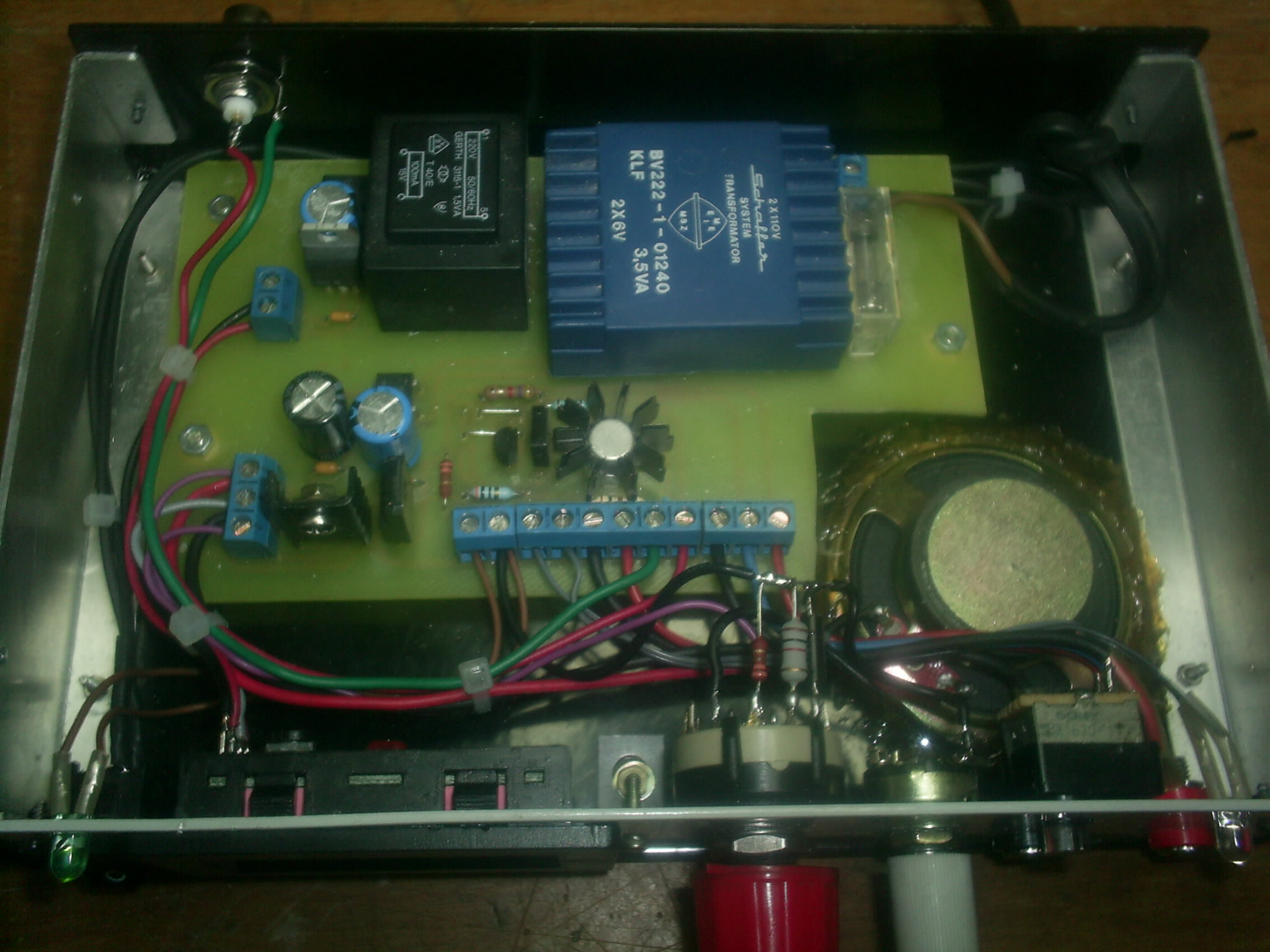

(#) Fery hozzászólása Okt 31, 2007 /
Sokszor gondot okozott távszabályzók javitásánál.hogy az egyszerü kis infrateszterek szolgáltatásai igen hiányosak. Ezért aztán úgy döntöttem inkább tervezek egyet.
Egyrészt nem csak világit egy led amikor a távszabályzóval rálövök hanem hangja is van, hallom az impulzusokat igy nem kell felnéznem, hogy müködik-e, ez azért jó mert legtöbbször akkor csúszik mellé a mérő tüske általában valamilyen zárlatot okozva.
Ezenkivül van benne egy 0-15 V-ig szabályozható táp mivel sokszor rossz elemmel vagy elem nélkül kapom a távszabályzót. Külön egy Jaxley-vel állitható a 3-6-9 Volt ami a leggyakoribb feszültség a távszabályzóknál.
És nem utolsó sorban van a hátulján egy kijárat Szkópnak esetleges komolyabb jelvizsgálathoz vagy akár felhasználható egyéb infrás elektronikák vételi képességeinek tesztelésére.

(#) Medve válasza Fery hozzászólására (») Okt 31, 2007 /
Ügyes célműszer!

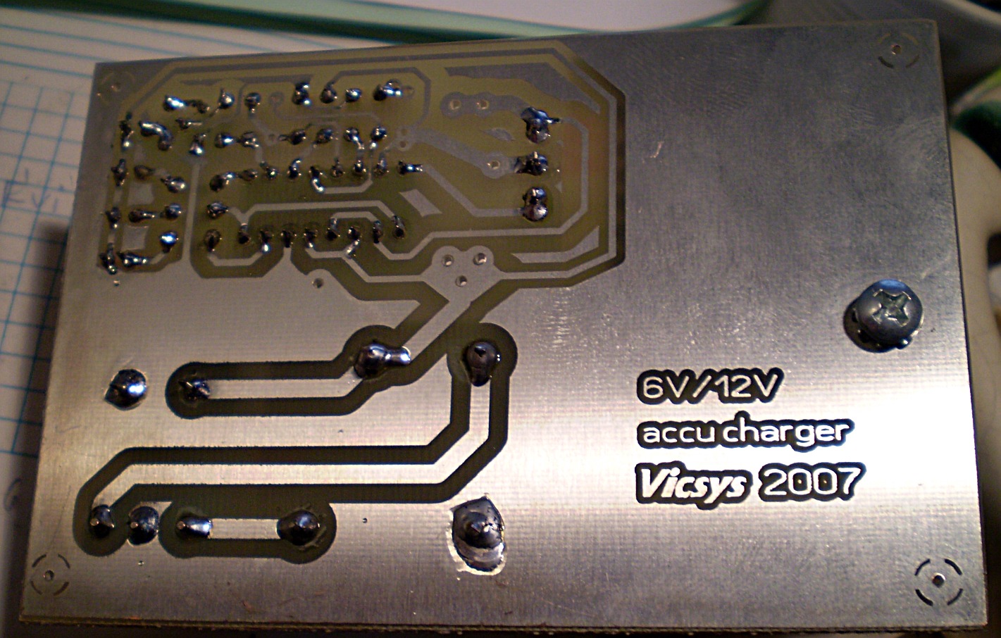

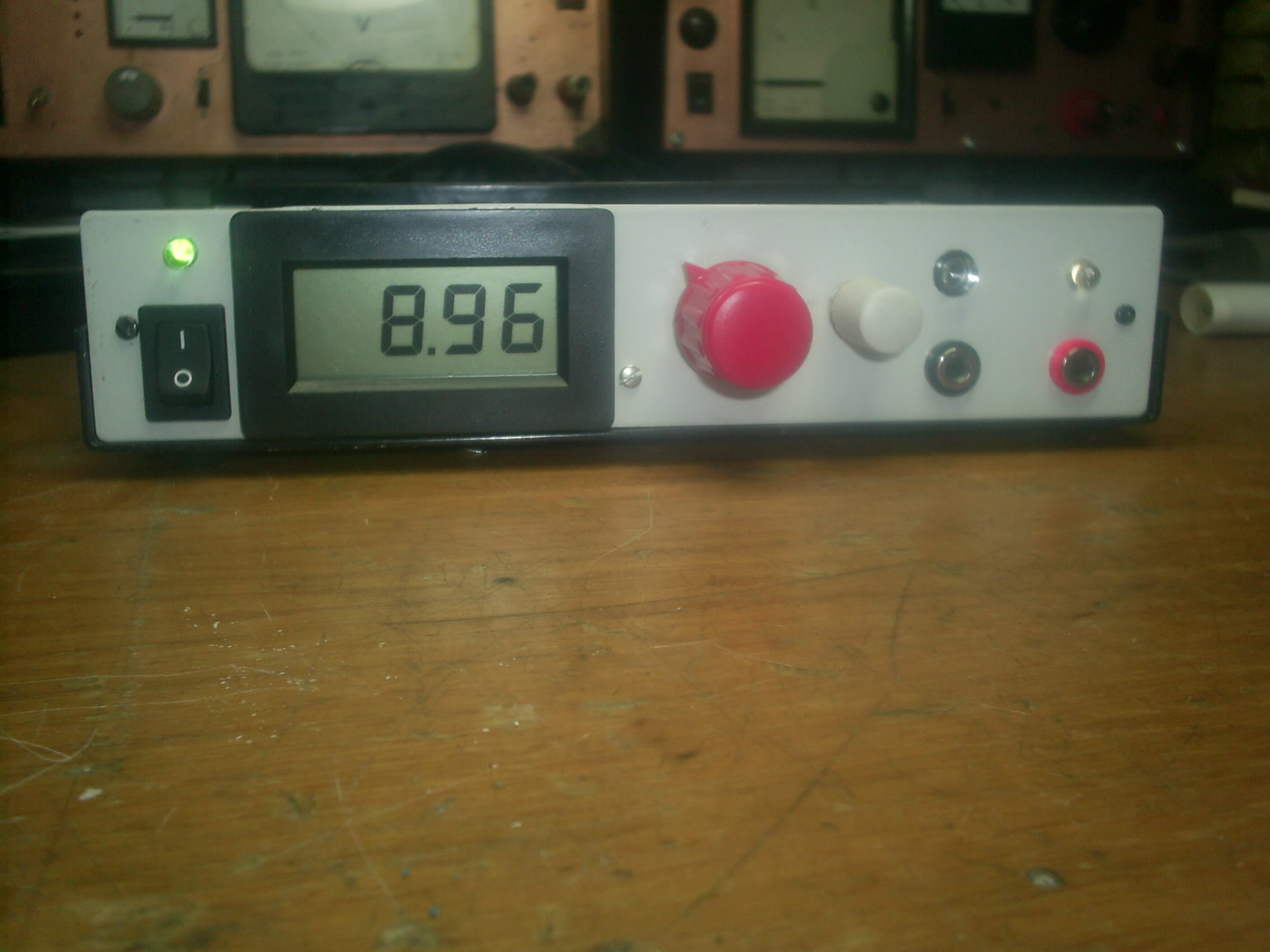

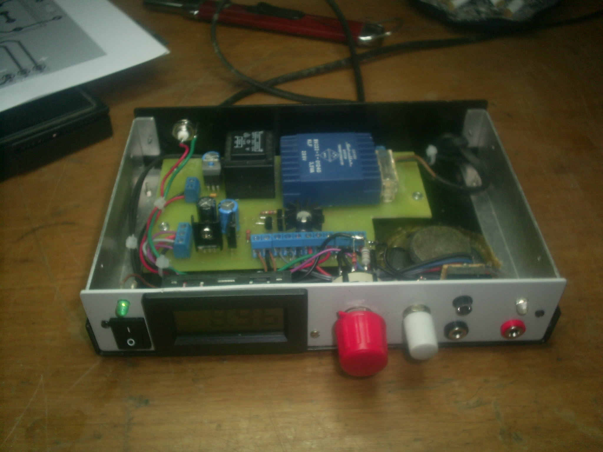

(#) vicsys hozzászólása Okt 31, 2007 /
Elkezdtem összeállítani az akkutöltőmet. Sajnos hiányzik még 1-2 ellenállás. Mindenesetre az összkép biztató.
(#) Kovidivi válasza vicsys hozzászólására (») Okt 31, 2007 /
:eek2: Nagyon szépen van lemaratva. Te csináltad házilag? Bárcsak én is tudnék ilyen szépet csinálni! Nagyon szép lett!
(#) vicsys válasza Kovidivi hozzászólására (») Okt 31, 2007 /
Köcce! Komplett leirás linkjét (a nyákgyártási technikámról) megtalálod a nyákkészítéses topicban.

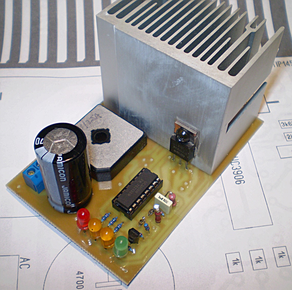

(#) vicsys válasza idavid hozzászólására (») Okt 31, 2007 /
Nem tudom eldönteni, hogy legyen-e belőle cikk...? Egyáltalán, lenne-e rá igény?
Paraméterek:
- 6 és 12V-os savas ólomgél akkuhoz (zselés akku)
- speciális IC-s vezérlő (direkt erre a célra)
- töltés 3 fázisban (legvégén csepptöltés)
- 2,4,6,8,10,12Ah-ás akksikat tud tölteni
- töltési fázisok jelzése LED-del
- feszültség és töltőáram LCD kijelzéssel
- nem kell beállítani (hitelesíteni)
- viszonylag olcsó és könnyű összeállítani (nem kell PIC-et égetni)
