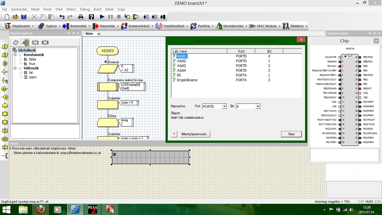

(#) rammeradrian hozzászólása Júl 24, 2013 /
Ismerkedek a PIC programozással, de most elakadtam. Van az első képen látható DEMO panelom, és csináltam flowcode-ban egy nagyon egyszerű LCD-kijelzős számolót. Flowcode-ban működik, de ha lefordíttatom hex-be és betöltöm a PIC-be akkor a valóságban mégse. Mit kell még beállítani? Az órajel konfigot megcsináltam.
(#) rammeradrian válasza (Felhasználó 15355) hozzászólására (») Júl 24, 2013 /
RA2-t is használni kell? Flowcode-ban nem kérte hogy hova van kötve.
Akkor mindjárt lekötöm, köszi!
Megtettem, továbbra se működik
így van beállítva
Köszi szépen! Ez már jó
