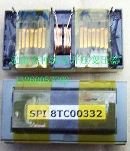

Szia! Ez a monitor épp annyi idős, hogy bármelyik eset előfordulhat. (cső, inverter hiba) Nekem pont egy ilyenem van és most várom bele a nagyfesz trafót, nálam az ment tönkre a múlt héten. Kínai emberke küldi 6 dollárért. Csöveim épek és ha felcserélem az alsót a felsővel, mindkettőt szépen gyújtja az egyik oldala a trafónak.

Azért kérdeztem az életkorát, mert a háttérvilágításért felelős CCFL csövek elöregednek idővel és ezt érzékeli az inverter is, ezért ahogy begyújtja a csöveket észleli, hogy nem az adott keretek között van az áramfelvétel és kikapcsolja azt. Amikor leáll a monitor az előlapi LED milyen színű lesz?
Csöveket a v@terán lehet venni, egész jó áron...
