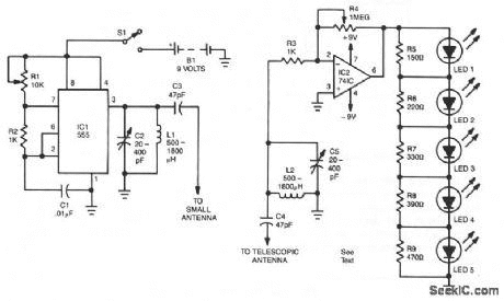

Bocsi hogy zavarom a topikot de lenne egy komplex kérdésem és nem igazán tudom hova kellene írnom.keresek nagyon egyszerű távirányító kapcsolási rajzot. Ez max 2-3 gombot jelentene, ki és be kapcsolás és hasonló méretben mint a kocsi távirányítók. a másik probléma hogy ehhez kéne egy vevő egység is amivel 6 db SMD ledet lehet lehet kapcsolni. A vevő egységnek és a ledeknek összeépítve bele kell férnie egy kb 60-65mm átmérőjű csőbe.Ami még fontos lenne , a ledeknek maximum 3volt (két ceruza elem) - ről kéne működnie !! Ha valaki ebben a témában tudna segíteni nagyon megköszönném!!
Nem igazan ertheto, hogy mit is szeretnel. Ki be kapcsolast 1 gombrol is megoldhato. Pontositanod kenne , hogy mit is akarsz,egy ilyen kapcsolas sok mindentol fugg, peldaul menyit uzemeltetned a ledeket, tavolsag, stb. Nagyon fontos lenne pontositani,ha keveset akkor gondolkozhatsz gomb 3voltos elemben is , vagy 1 kis ceruza 12voltosban, igy megtobb helyed lenne a dobozban, a vevo resze allando keszenleti alapotban ugyis hamar megzabalna a 2 elemet . Azt ajanlom hogy keres ra az oldalon , tobb helyen boncolgatak mar ezt a temat, akar google-vel is. Ha lusta vagy epitgetni es keresgelni, ajalanam a drot nelkuli kapucsengot, van az a tipus amely nem egy IC-vel van megoldva hanem kulon van a vevo resz, egy kis atalakitasal mar megoldhato a ki be kapcsolas. VAGY a 220 -as taviranyitos kapcsolok, 2-4 savosak, kidobhatod felet a vevo reszenek, relek stb, az IC taplalasa zenerel van megoldva es egy fel dioda hidal .(nagy az aramfelvetele nyugalmi alapotban is) csak a google 4 topikot kapot ezen az oldalon, klik ide A hozzászólás módosítva: Jan 26, 2013
Szia !
Elsőnek nagyon köszönöm a választ!!! Már az is segítség hogy hol keressem a megoldást! Az igazság az hogy nem nagyon értek a dologhoz tehát a megépítés számomra nem biztos hogy jó megoldás és azért keresgélek egyszerű kapcsolást mert azt meg tudom építtetni egy kollégámmal.A vezeték nélküli csengő jó megoldás lehet mert kis helyen elfér. Itt hosszú lenne leírni hogy mire kell de röviden fotózáshoz kellene kis dolog megvilágítására és kb 60-65mm átmérőjű csőbe kell ezt a kütyüt bele varázsolni úgy hogy csak max 2 ceruza elem vagy egy 9v elem fér el. Tulajdon képen úgy kellene működnie mint egy távirányítós zseblámpa 6 leddel . (de hülyén hangzik ) És kb 4-6 méterről legyen ki-be kapcsolható. Ami még nehezíti a dolgot ( számomra) ,hogy ebből négy kellene egy távkapcsolóval és az infra kizárt.Röviden ennyi a gondom és erre keresem a megoldást.
Neked akkor egy RF adora es 4 vevore lesz szukseged .
Keres oszcilatorokat , 555 IC (hasonlo) , vagy tranzistorokbol, Az ado 555-tosbol nagyon egyszeru megcsinalni, es kis helyen elfer, Aztan csinalsz 4 vevot es mindegyiket az adora hangolod. Ha csak egy fenykep idejere kell akor hasznalhatsz 3 kis gomblelemet az adoba, es nem kel tull komplikalni, egyszeruen teszel egy ki/be kapcsolot , ha bekapcsoltad folyamatosan kuldi a jeleket , a vevot pedig ugy csinalod meg , hogy amig veszi a jelt felgyujtva tartja a ledeket, itt hasznalhatsz 12voltos kapucsengokben hasznalt elemet. a vevo sem fog igy sok helyet foglalni. ez bisztos hogy szamodra is ertheto es a google le is forditja ha komplikalni akarod itt is
Nagyon köszönöm a a segítséget! Igen Miskolci vagyok. Az infóid alapján az első verzió talán még nekem is sikerülne de azért ha lehet ezt inkább rábíznám egy szakemberre. Remélem a kolléga már meg tudja nekem csinálni azt amit szeretnék. Egyszerűnek látszik de nekem a kapucsengős megoldás már nem menne. viszont egy hozzáértőnek egy óra és készen vannak a kütyük.A ledek fogyasztása és a hosszabb, kb 1 óra folyamatos üzem miatt én egy 9v megoldásra szavaznék. Persze ez csak egy amatőr véleménye.
a kepen lathatot azt te is konyen el tudod kesziteni
Bemegyek a boltba ,megveszem a cuccokat és talán menne is és még kedvem is van hozzá csak ha nem sikerül akkor az teljes kudarc mert a hibát meg nem tudnám megkeresni, ha pedig továbbgondolnám a dolgot akkor meg nem tudom kivitelezni.ill. már tovább is gondoltam mert mi lenne ha RGB ledeket használnék, és a színekkel is lehetne variálni.......!
