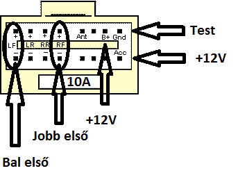

(#) Bütyk-örmester válasza titi hozzászólására (») Jan 27, 2013 /
OK! Köszönöm a választ, de ha felcserélem a kábeleket akkor nem lehet baja a lejátszónak? nekem egy 93 kiadású ford fiestam van lehet hogy abba is forditva vannak a kábelek?

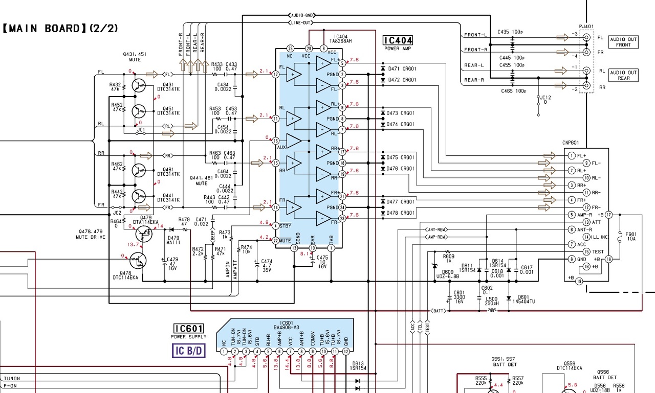

(#) Kubikos hozzászólása Jan 27, 2013 /
Üdvözletem!
Adott egy Sony CDX-L550V típusú CD-s rádió. A hibát nem írom le, inkább csináltam róla egy videót.
Szétszedés után semmi különösebb szemmel látható dolgot nem vettem észre rajta, a hibajelenség alapján a végfokra tippelek ami egy TA8268AH típus. Ezt durván 2.500Ft-ért tudnék szerezni hozzá.
Valaki esetleg meg tudna-e erősíteni a gyanúmban vagy segítséget adni, hogy merre induljak el vele?
Mellékletként feltettem a bekötést amit alkalmaztam.

(#) titi válasza Bütyk-örmester hozzászólására (») Jan 27, 2013 /
Mindkét szálon +12V kell legyen, csak nem mindegy, hogy melyik az állandó.
De ha nem vagy biztos a bekötésben, akkor inkább nézesd meg egy szakértővel.
(#) Kubikos válasza akos70 hozzászólására (») Jan 27, 2013 /
A táp 5A-t tud csak a műszer kisebb rajta. Egyébként autóban is ugyanezt csinálta.
Annyit vettem még észre, hogy ha 16Ohm-os hangszóró van rákötve, akkor is ugyanígy csinál viszont "csak" 2A-t vesz fel mikor letilt.
(#) titi válasza Kubikos hozzászólására (») Jan 27, 2013 / 1
Ha valóban a végfok okozza, akkor arról úgy meg tudsz győződni, hogy megszakítod a végfok tápellátását. Ha akkor rendben megy, akkor valószínű az IC a hibás.
(#) Kubikos válasza titi hozzászólására (») Jan 27, 2013 /
Igaz
Viszont nem találtam az IC-hez adattáblát. Megpróbálok tovább keresni, hátha találok valamit, hogy melyik a táp.
Mod.:
Közben találtam rajzot, 6-os és 20-as láb.
A hozzászólás módosítva: Jan 27, 2013
Ha minden igaz, akkor a 6 és 20-as láb...

(#) Bütyk-örmester válasza Kubikos hozzászólására (») Jan 27, 2013 /
Köszi szépen a válaszokat ma megmértem multiméterrel a szálakat és eppen forditva volt kötve mivel az autóba a sárga kapcsolt 12V és a piros az állandó és én szint szinnel kötöttem és ezért volt feledékeny a a rádióm. megfordítottam a szálakat és már minden ok.

(#) Kubikos válasza Kubikos hozzászólására (») Jan 30, 2013 /
Na most délután volt időm megnézni.
Ha a 20-as lábat kiforrasztom, akkor már nem tilt le (az áramfelvétel sem ugrik meg). Csak a 6-ost beforrasztva szépen működik minden.
Kérdésem:
Miért van az, hogy két helyre kell neki táp? Esetleg a jobb és bal oldal kapná külön-külön a tápot? Sajnos hangszórót most nem tettem rá, (mert siettem) hogy kipróbáltam volna szól-e valamelyik csatorna.
Csatolmányba odatettem a végfokot és környékét. Innen pedig leszedhetitek a teljes rajzot.
(#) titi válasza Kubikos hozzászólására (») Jan 30, 2013 /
Nem a bal és jobb oldalnak van külön táp, hanem az elő és végfokozatnak.
Sajnos részletes adatlap hiányában nem tudom megmondani, hogy melyik melyik, de csatolom egy másik IC adatlapját, annak az első oldal alján lévő képen látni fogod az elvet.

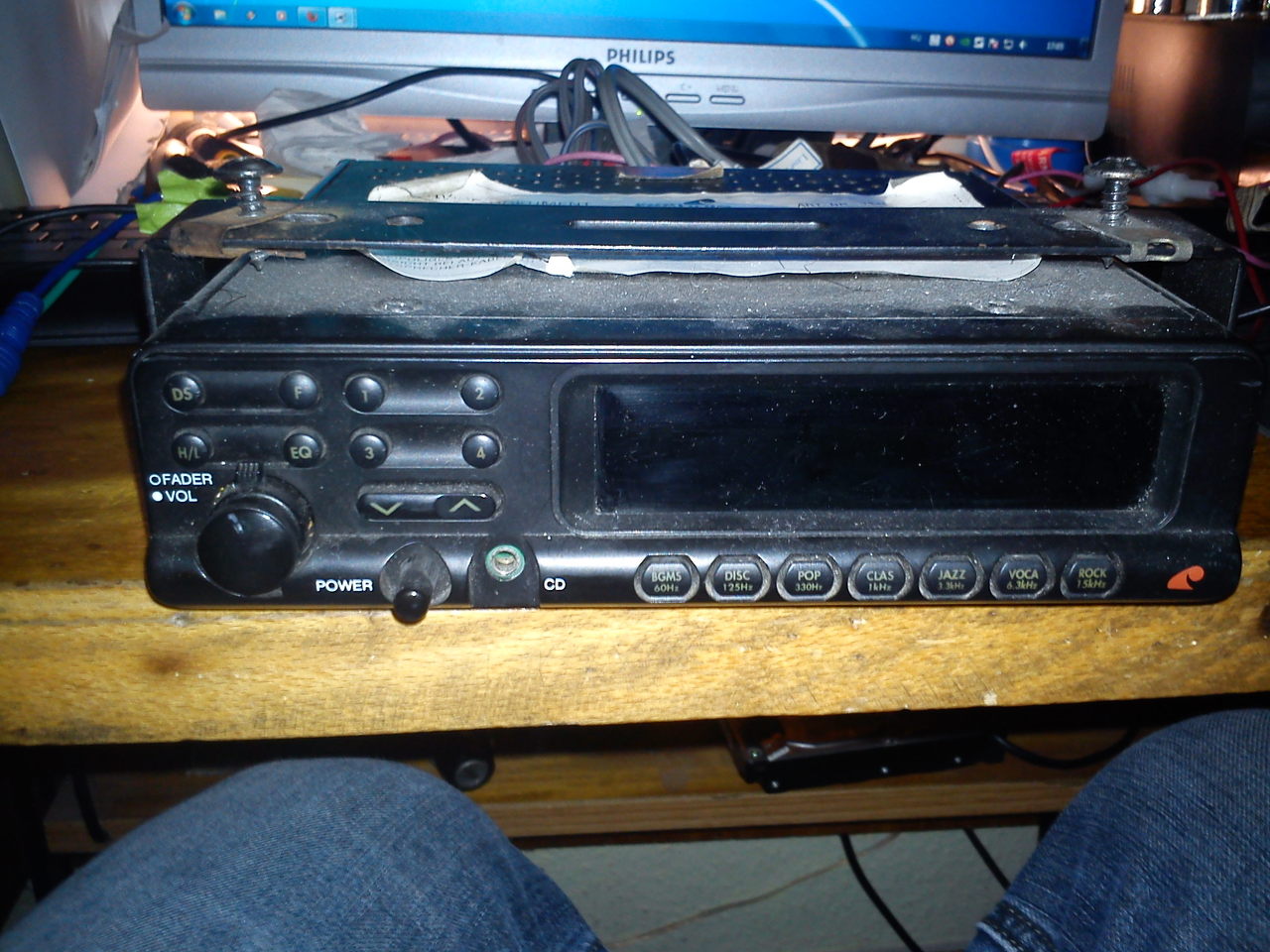

(#) boris92 hozzászólása Feb 3, 2013 /
Üdv , van egy ilyen "fejegységem" , és szeretnék róla minden infót megtudni / W . ohm stb/ Car Technic 34455 , ez van rajta. Nem találtam róla semmit :S így idefordulok tanácsért.
(#) BarnaPili válasza boris92 hozzászólására (») Feb 3, 2013 /
Szedd le a burkolatát,és nézd meg,milyen végfok IC van benne.Innen meg lehet tudni,hogy mik a kimeneti paraméterei.De mivel autós cucc,szerintem 4 Ohmmal nyugodtan terhelheted.
István
(#) boris92 válasza BarnaPili hozzászólására (») Feb 3, 2013 /
Rákötöttem egy auto töltőre meg 2 kondit /nemnagyokat/ halkan szól de van háttérzaj , hangosnál meg elszál , furcsán zúg , orzít és vége. a töltőre 12 V 4 A van írva. 4 Ohm os kis hangszorokat kötöttem rá , de az egyik oldala elég rendesen felmelegedett , és inkább kikapcsoltam . ATX táppal nem csinálta ezt , de ott nem is lehetett hangosan hallgatni a zenét. Mit alakítsak hogy jó legyen ?
