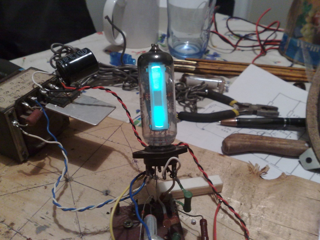

Ezt a kapcsolás én is megtaláltam. Most fogok hozzákezdeni az összerakáshoz. Az EM84 helyett egy orosz 6E3P típusút fogok berakni. A hangerő egy kellemes szobahangerő.Csak a telefonnal nem adja úgy vissza.Köszönöm a segítségedet.Ha kész lesz megírom az eredményt.
Tisztelettel Madzagos
(#) madzagos válasza madzagos hozzászólására (») Jan 23, 2013 /
Megépítettem az előző hozzászólásban lévő kapcsolást. most már látványosabb a kijelző működése. Jobban kinyílik az ernyő. Köszönöm a segítséget.Tettem fel 2 képet a művemről. Igazi deszka modell.

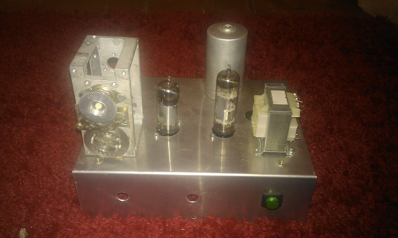

(#) szendi001 hozzászólása Jan 27, 2013 /
Ime az igert mechanika fenykepe. A kondin van 1/10 attetel.

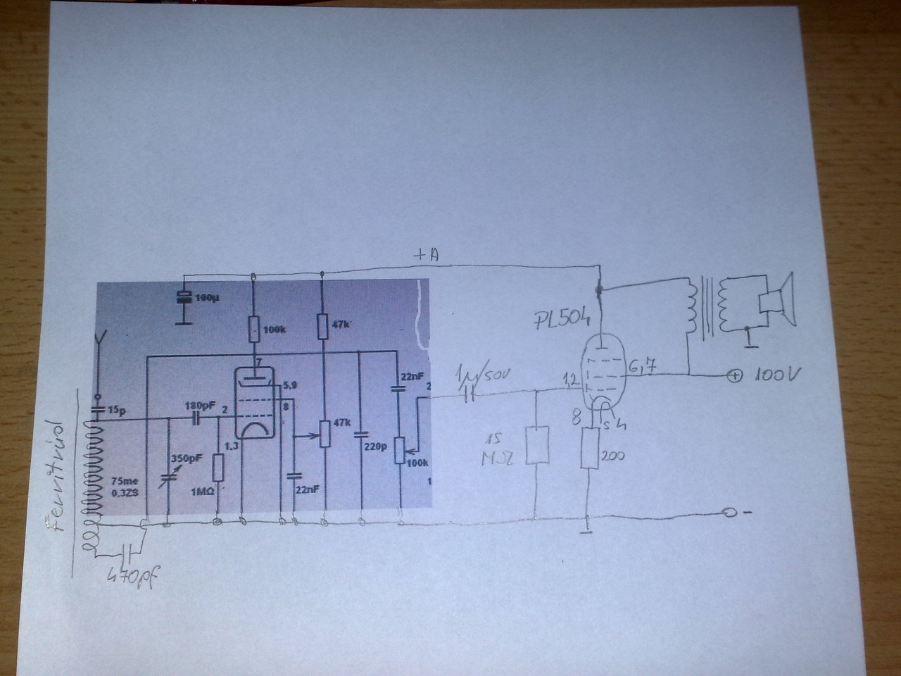

(#) madzagos válasza madzagos hozzászólására (») Feb 1, 2013 /
Üdv Mindenkinek
Összerajzoltam a rádiót az új végerősítővel. Ezt szeretném véleményeztetni veletek hogy jól van összerajzolva!Végerősítőnek egy PL504 es csövet tennék be, mert a fűtőárama mind a két csőnek 300mA Így sorosan tudom kapcsolni a fűtés az 33 volt lenne az anódfeszültséget pedig a feszültségnégyszerezővel elő tudnám állítani.
(#) Action2K válasza madzagos hozzászólására (») Feb 1, 2013 /
Az tuner anódfeszét ne a végcső anódjára tedd, hanem ahonnan az is kapja. Nem, de? És jó lenne egy RC taggal leválasztani. Rajzoljam?
(#) madzagos válasza Action2K hozzászólására (») Feb 1, 2013 /
Megköszönném ha segítenél!
(#) kadarist válasza madzagos hozzászólására (») Feb 1, 2013 /
Vedd alapul ezt a kapcsolást. Itt is két cső osztozik a közös anódfeszültségen.
