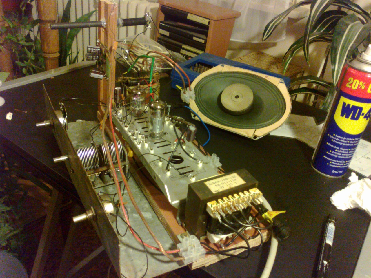

Megépítettem az előző hozzászólásban lévő kapcsolást. most már látványosabb a kijelző működése. Jobban kinyílik az ernyő. Köszönöm a segítséget.Tettem fel 2 képet a művemről. Igazi deszka modell.
Tisztelettel Madzagos
Itt van egy video a működésről. http://youtu.be/Tp73vOvCQkY

Lassan, de biztosan haladok a rádiómmal. Egy közös "panelra" feltettem a sasszit, kimenő- és hálózati trafókat, valamint a feszültségnégyszerezőt. A panel amin vannak a főbb alkatrészek egy coca kólás megállítótábla teteje volt egykor.

Lassan kész a doboz is, amibe a képen látható egységet csak be kell hátulról csúsztatni. Így bármikor könnyen ki-be szerelhető lesz az egész.
