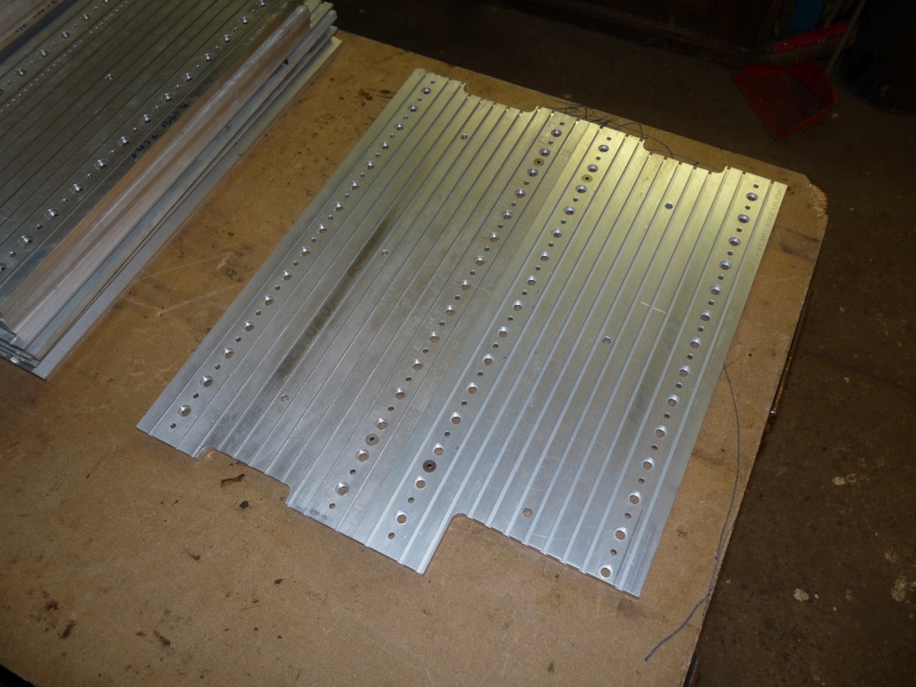

Ilyen volt a sárga oldalon. Volt belőle bőven. Én még furkáltam rá egy csomó lyukat. Volt amelyik csak kutató fúrás volt.

Helo, és elég erősek? Milyen vastagok és a többi méret ? Megvagy vele elégedve, Item csavarokat bele lehet tenni?
Üdvözlettel.
A mérete 637 x 260 x 12 mm. A hát oldala bordásra van marva ez merevítést ad neki. Raktam alá egy műanyag szerelő lemezt ezen van a két sín a kocsikkal. Tökéletesen síkban van. Szinte ingyen volt. (3500.-) Az item csavar nem tudom mi.

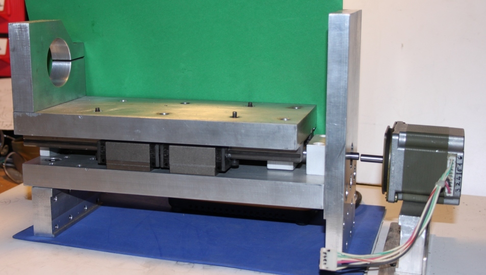

Kezd össze állni a Z tengely is. Még nincs össze csavarozva.
Jól néz ki nagyon! Az orsót hová teszed a Z tengelyen? A két kocsi közé nem nagyon fér nem?
Az Sz. Joszi féle elfér. A sív és kocsi 28 mm ennyi helyem van.

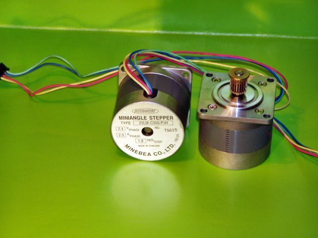

Írjál légyszíves a léptetőkről adatokat mert nekem pont ekkora a gépem de fogalmam sincs, hogy mekkora motorokat vegyek. Az nem járható megoldás, hogy veszek 4 különböző garnitúrát aztán cserélgetem majd csak jó lesz valamelyik. Több képen látszik egy alu. profil- nem a gépasztal- azt hol lehet beszerezni? A kis piros leszorító honnan van? A motor befogó műanyag, nem fog rezegni? Mekkora a megmunkálási hossz? Nekem a híd kicsit szélesebb, belméret 400 mm. A hozzászólás módosítva: Jan 28, 2013

![]() -léptetők: 0,5Nm 2A 2,6V 1,3ohmos bipoláris Olivetti léptetők. 1500-ért lehet venni. Most egy biztonsági 1500mm/min sebesség van beállítva. Szépen megy. Még nem terheltem, de van benne kraft. Az orsóim sem nagy menetemelkedésűek, tehát nem lesz vele baj. A gépvázam előző gazdája 1Nm-eseket használt. -Az aluprofil végül nem lett beépítve. Méretek: 20X80X485mm 3 db van. Ha kell el boltolhatjuk. Írj mail-t. Ne itt. - A kis piros leszorítót a Hundbay-ról vettem. Tudod a sárga oldalról. Néha árulják, de már nem tudom ki volt az. - A motorbefogó is régi örökség. Az szerintem is gyenge lesz. Ki fogom cserélni a "főorsóval" együtt. - Megmunkálási terület: 200X480X60 Kb. Nem is mértem még le.
Köszönöm a válaszokat. Megnyugodtam, hogy egy ilyen kisebb motor is jól viszi. Így már van viszonyítási alapom.
Emmzolee nekem egy olyan kérdésem lenne hogy hol vetted 1500Ft- ért a motorokat?
Köszi!!
A sárga oldalon árulta nemrég valaki az ugyan ilyen karakterisztikájú és teljesítményű Astrosyn 23LM-355 P2H motorokat újonnan.
Én előtte vettem az Olivettiket. Használt, de kifogástalan állapotban Mstewe usertől. A hozzászólás módosítva: Jan 30, 2013

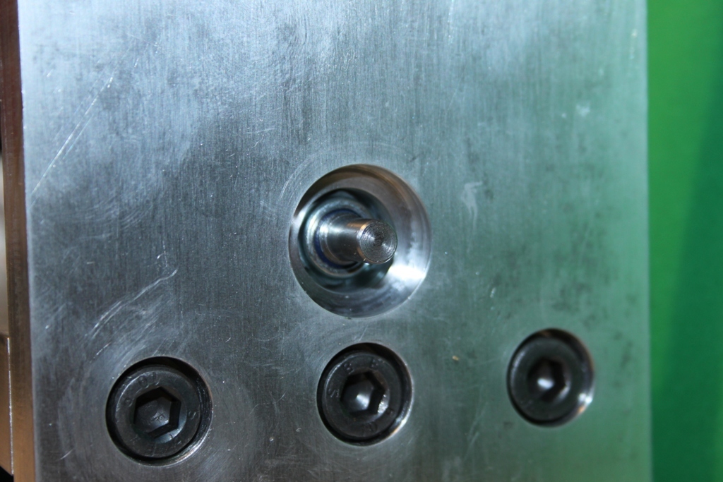

Meg jöttek Sz. józsi orsói, ma annyi időm volt, hogy rövidebbet betudtam építeni a Z tengelybe.
Amikor lemértem akkor jöttem rá, hogy a hajtásoldali tengelyvégből a 15 mm -es alu.lemez amin át kell vezetnem 5 mm-et elvesz. Így a kuplungnak rövid lesz. Ezért az alu. lemezbe bemartam a kuplung helyét. Mindössze egy oszlopos fúrógép állt rendelkezésemre egy 24 mm-es furat elkészítéséhez. Így készítenem kellet egy eszközt, Amit nem is tudom minek lehetne nevezni A hozzászólás módosítva: Feb 2, 2013
