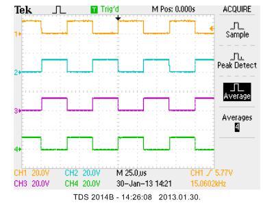

				Sziasztok Urak, kis segítség kellene, ha valaki jobban ismerné a Texas UCC3895 fázis-shiftelős PWM controller "lelkivilágát". A tesztkapcsolásomat mellékeltem, annyi a gyakorlati különbség, hogy a CT kondi és az RT ellenállás nincs bekötve, hanem a SYNC lábon kap egy szép külső 50%-os kitöltésű 30 kHz-es PWM jelet. A kimeneteken szépen meg is jelennek a komplementer jelek (szkóp képet is mellékeltem), csak arra nem tudom rávenni jelenleg, hogy a C-D kimenetet shiftelje az A-B hez képest 90 fokot. Én az adatlapból úgy értelmeztem, hogy a bemeneti SYNC jel kitöltésével tudom változtatni a shiftelést, de arra nem reagál. Az adatlapon (szintén mellékeltem) a belső struktúra rajzból és leírásból még azt olvastam ki, hogy az ADS lábbal lehetne a shiftelést vezérelni, de nem tudom, hogy miképpen. Nagyon megköszönném, ha lenne valakinek megoldása, vagy ötlete, mert már 1-2 napja szívok vele...
				Menj az adatlap 13. oldalára és ott nézd a 6. ábrát. Ezen látható, hogy a fáziscsúsztasá független a clocktól (ami a SYNC), azaz az csak az órajelet adja.  Az ADS láb pedig csak a módulációs határokat szabja meg. Ahogy nézem földve rántva fix marad a fáziscsúsztatás, ha pedig tápra rántod akkor 0-180 fog (de ezt még nézd meg). Ellenben ha megnézed az 1. oldalon a mintakapcoslsát, akkor az otó az EAP lábat szabályozza, ami 6. ábrán COMP néven szerepel, és a fázistolás ezzel függ össze. Ezek alapján a SNYCbe küld az órajelet, az ADS-t lődd be úgy, hogy legyen egy normális modulálási határ, majd az EAP lábat szabályozzad, és ekkor látnod kell majd a fázistolást. (legalábbis az adatlap alapján én ezekre következtettem)
				Aham, köszönöm, rá nem jöttem volna, hogy a COMP azaz az a ferde vonal a RAMP "mögött" az az EAP feszültségét jelenti a 6. ábrán. Végül is logikus a struktúra rajzból (most már, hogy így elmondtad...  ). Ezek szerint, ha csökkentem a REFOUT és az EAP közötti 10k ellenállást, akkor növekszik a fázistolás, igaz?
				A mintakapcsoláson egy ellenállás és az optó képez egy feszültségosztót a referenciafeszütlségből (REF). A comparátor ezt a fezsütséget hasonlítja össze a rámpafeszültséggel (a rámpát az órajelből SYNC generálja). Nem az ellenállást kell csökkentened, hanem rakj be egy potit, aminek a középpontja megy az EAP-ba! Így le tudod szépen tesztelni a fázistolást.
