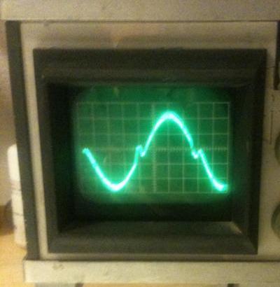

(#) samu1000 válasza lorylaci hozzászólására (») Jan 29, 2013 /
„[/quote]
Nem siklottam el felette,de szerencsére a skóp elé kötött osztó okozta amiben elfáradt a 27 pf .
A berezgéseket a holtidő okozza ,mivel kicseréltem az IR 2153 -mat 2531-re és a két képen látható a különbség.
Semmit nem változtattam egyébként.
A táp működik és terhelhető.
Amit nem látok teljesen jónak a meghajtó ic-k kimenőjelén a tüske,de ez csak a saját kis paneljükön külső tápról is ilyen.
Arra vagyok kíváncsi miként befolyásolja a rezonáns tápok terhelhetőségét a reaktancia.

(#) lorylaci válasza samu1000 hozzászólására (») Jan 29, 2013 /
„Nem siklottam el felette,de szerencsére a skóp elé kötött osztó okozta amiben elfáradt a 27 pf .”
Az nem okozhat ilyeneket.
„Amit nem látok teljesen jónak a meghajtó ic-k kimenőjelén a tüske,de ez csak a saját kis paneljükön külső tápról is ilyen.”
Ellenben ezt az okozza, ha nem jó az osztókompenzálás.
