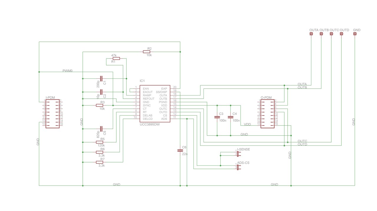

Lorylaci, kipróbáltam a dolgot, de sajnos semmi sem változott. Lekötöttem az ADS-t a földre, mert a leírás szerint így lehetséges a legnagyobb változtatást elérni: "The maximum delay modulation occurs when ADS is grounded."
Ezután megcsináltam a feszültségosztót a REFOUT - EAP - GND között, de sajnos semmit nem reagál a változtatásra.
No most teljesen tanácstalan vagyok, hogy hogyan lehetne itt fázistolást előidézni...

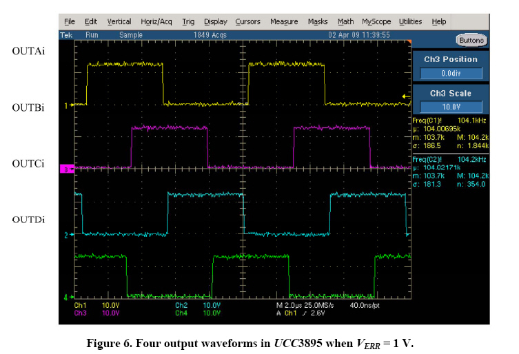

(#) lorylaci válasza Jossz hozzászólására (») Jan 31, 2013 /
Ellenőrizd szkóppal a többi lábat, nézd meg hogy a RAMP megvan -e. Valamint nézd meg az EAP feszültségét is. Lényeg hogy a 6. ábrán lévő dolgokat mérd meg, valamelyik jelalak azok közül hibázik.

(#) Jossz válasza lorylaci hozzászólására (») Jan 31, 2013 /
Elkezdtem variálni a dologgal. Minden jel megvan, aminek meg kell lennie, csak a tegnapi próbálkozásomkor az EAP feszültsége alacsony volt szerintem, 2,5 V táján nem nagyon csinál semmit. Láttam egy applikációt, abban az EAP-ra rávezették ugyanazt a PWM jelet, amivel az órajelet is adták neki. Átalakítottam a kapcsolást (nyákon van egyébként, SMD cuccokkal, úgyhogy vakultam rajta kicsit, de ez nem baj), a rajzot mellékeltem. Érdekes lett az eredmény. A rajzon Up pontban mértem a feszültséget, gyakorlatilag ez az EAP feszültsége.
Valahol 4,49 V-nál van egy lépcső, ahogy Katt is írja. Alatta 0 fok a C és D csatorna shiftje az A és B-hez képest. Még lejjebb pedig változtatja az összes csatorna kitöltési tényezőjét (nem semmi...). Felette pedig ugrik 180 fokra, ez már valahol a PWM jel 95%-os kitöltése felett van. A szkópképeket mellékeltem, nézzétek a file címeket.
Azon filózok, hogy talán az EAN és az EAOUT összekötése helyett kellene oda valamit berakni, hogy ezt az átmeneti szakaszt megnöveljük, hogy ne ilyen küszöbjellegű legyen a 0-180 fok átmenet?
Mi a véleményetek?
(#) Jossz válasza Jossz hozzászólására (») Jan 31, 2013 /
Ja, igen és mellékelem abból a megtalált applikációból a kapcsolást és a kimenet szkópképét, ami alapján átalakítottam a kapcsolásomat. Itt szépen látszik, hogy tud ez 90 fokos shiftet is.

(#) Jossz válasza pimi9 hozzászólására (») Jan 31, 2013 /
Ok, én szívesen bekötöm rendesen, csak azt mondd meg, hogy mit jelent az, hogy rendesen. Annyira jól esne, ha működne rendesen...
A legutolsó mérésem a fesz. szabályzós módban. A sárga az OUTA, a kék az OUTD és a lila a RAMP jele. Alakul, már 4-5 fokos eltolást tudtam állítani, mielőtt átugrott 180-ról 0 fokra. A RAMP jel még nem elég egyenes, növelnem kell az előtte levő ellenállás értékét.

(#) Jossz válasza pimi9 hozzászólására (») Feb 1, 2013 /
A CS és ADS lábak le vannak kötve testre, az EAP 4,61 V, az EAN-EAOUT 4,64 V.
(#) pimi9 válasza Jossz hozzászólására (») Feb 1, 2013 /
És ha csökkented? 0-5V-os tartományban próbáltad?
A hozzászólás módosítva: Feb 1, 2013
Persze, ha a PWM kitöltését csökkentem, azaz csökkentem az EAP DC-jét, akkor átugrik 0 fokra, majd elkezdi a kimeneti csatornák kitöltését csökkenteni, de nem tolja el a fázisokat, csak a kitöltést csökkenti.
(#) Saggitarius válasza Jossz hozzászólására (») Feb 1, 2013 /
SZVSZ nem fog rendesen mukodni, miutan atneztem a belso felepiteset. A SYNC lab ugyanis nem elegendo egymagaban meghajto bemenetkent, mivel a belso oszcillator 2 fazisu jelet allit elo, az egyik fazis maga a Sync, a masikhoz nem fersz hozza es raadasul abbol szarmaztat jopar jelet (clock, reset etc.)
Adatlap: http://www.ti.com/lit/ds/slus157o/slus157o.pdf , belso felepites a 7. oldalon
(#) Jossz válasza Saggitarius hozzászólására (») Feb 1, 2013 /
Bocs, de ellenkeznem kell, mert előállítja a komplementer jelet is. Nézd meg az adatlapban az 1. ábrát, ott láthatod, hogy a SYNC jele rámegy CLOCK vezetékre, majd onnan lemegy az inverz CLOCK vezetékre és az inverterből már a komplementer jel jön ki. A csatornák működnek is, csak a fázistolás módját keressük, de már azt hiszem közeledünk a megoldáshoz...
