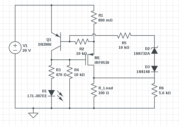

zamatőr, kipróbáltam a biztosíték kapcsolást breadboardon és ahogy sejtettem nem ment.
Teljesen pöccre ki volt hegyezve és ha a 2 tranzisztor, vagy a LED nyitófeszültségnél millivoltos eltérés van, akkor már nem megy. A következőket csináltam. Amikor zárlat van, akkor a LED világít és vehetjük úgy, hogy 12V-1.7V a feszültség a LED katódján. A T1 tranzisztor emittere és bázisa között -560/1560*1.7V van, azaz 0,61V. Erre a feszültségre alapból a tranzisztornak zárnia kellett volna, de mondjuk 100 tranzisztorból 80 simán kinyit. Éppen ezért az 560 ohmos ellenállást 220 ohmra cseréltem, hogy segítsek a rövidzár tartásánál. Természetesen ezzel már ment, csak bekapcsolásnál alapból a rendszer rövidzárral indult, mert a feszültség emelkedésénél T2 előbb nyitott, mint T1 tranzisztor. A visszacsatoló ágban lévő dióda elé bekötöttem egy 4.7V-os Z diódát, hogy 5 V alatt eszébe se jusson bekapcsolni T2-nek. Ezzel már stabilan működött a rendszer.
Azért hozzátenném, hogy senkinek eszébe se jusson a piros led helyett mondjuk kéket használni, mert garantáltan nem fog menni a kapcsolás a hatalmas nyitófeszültség miatt.

Újracsináltam a rövidzárvédelmet (csatolva). Ez már kék LED-del is működne, sőt az energia 5%-a nem a bipoláris tranzisztor bázisellenállásain fűtődik el, mivel P csatornás MOSFET-tel kapcsolok.
Kipróbáltam breadboardon, ment is királyul. Azért köszönöm a linket, mert a visszacsatoló rész kialakítása sokat segített.
