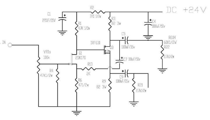

(#) nzozz hozzászólása Feb 2, 2013 /
Egy ismerős mutatta nekem a mellékelt kapcsolást és azt mondta kristálytiszta hangja van és láthatólag nem is drága/bonyolult szerkezet. Viszont érdekelne a Ti véleményetek is, mit gondoltok róla, érdemes-e vele foglalkozni, van-e esetleg tapasztalatotok vele kapcsolatban!

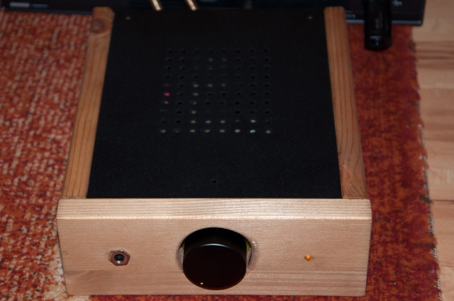

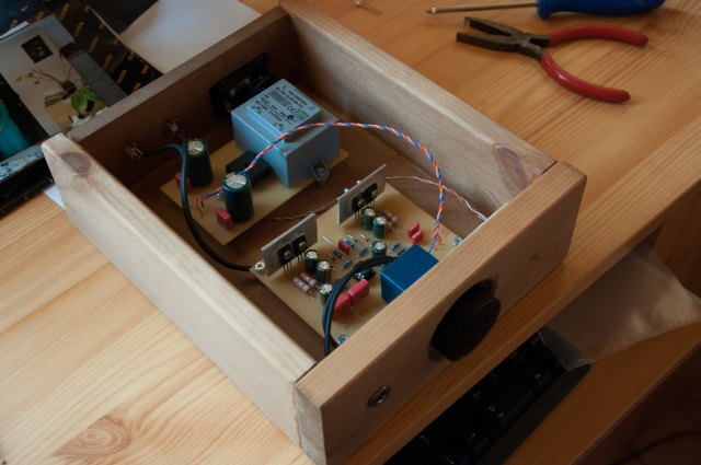

(#) zotyo válasza univerzum hozzászólására (») Feb 12, 2013 /
Szia! A reloop által ajánlott erősítő nekem is nagyon bejön, én is csak ajánlani tudom. Fabrikáltam neki egy egyszerű kis fadobozt, nyák tetővel.

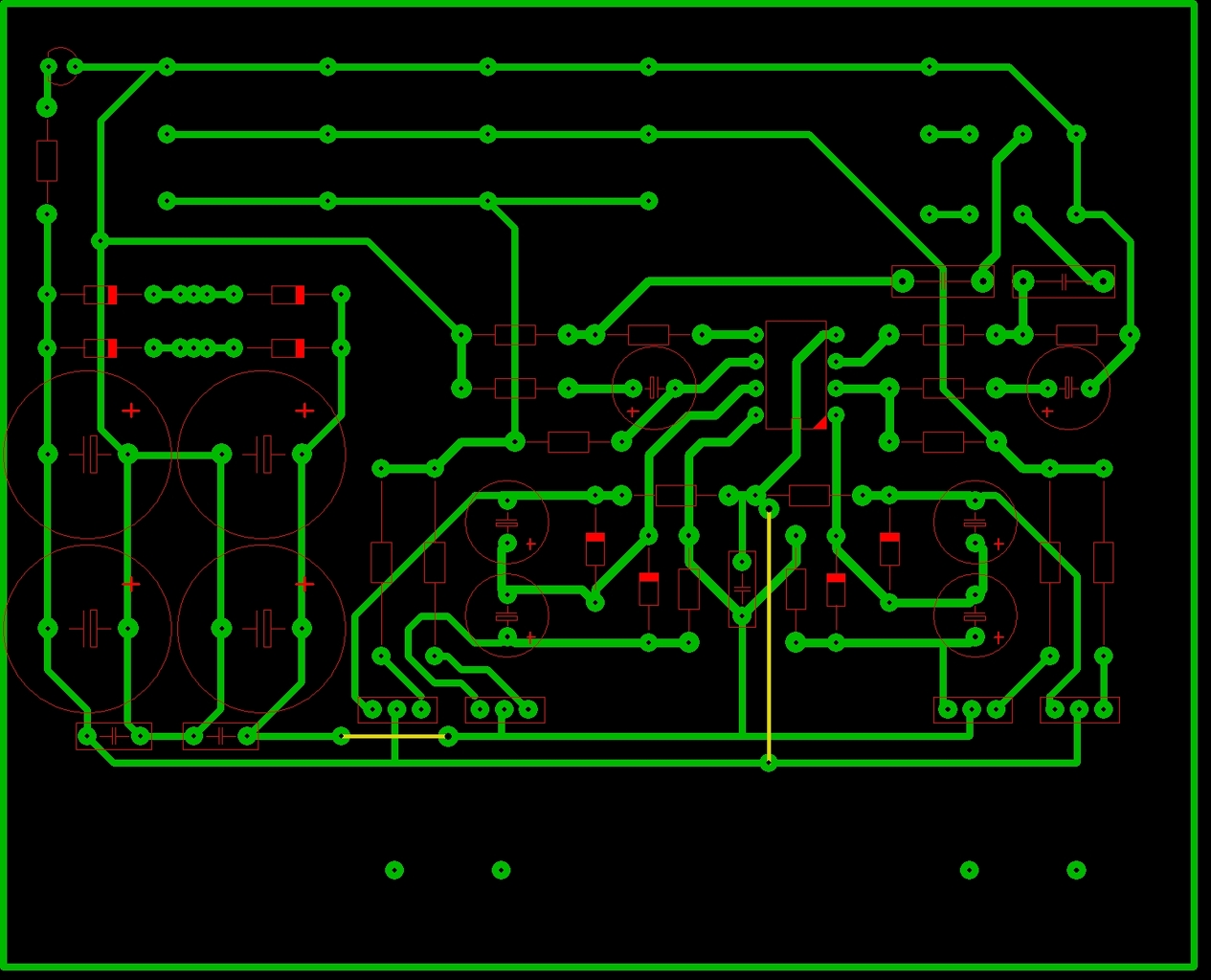

(#) gordonfreemN válasza reloop hozzászólására (») Feb 15, 2013 /
Ehhez elkérhetném tőled a nyáktervet PDF formátumban?
(#) reloop válasza gordonfreemN hozzászólására (») Feb 15, 2013 /
Ez az első Sprint-Layout munkám, toll rajzhoz használtam mintának. Az elrendezést akartam vele szemléltetni. Ha ez alapján szeretnél vasalni akkor feltétlen rendbe hozom kissé, először is tükrözni fogom . A poti lábtávolságok és jack aljzat furattávok nem biztos, hogy neked is megfelelnek. Ha megadod a méreteket könnyedén hozzá igazítom.
(#) gordonfreemN válasza reloop hozzászólására (») Feb 16, 2013 /
Ertem. Az a helyzet, elso korben megneztem volna, te hogyan oldottad meg a koteseket.
Nekem eleg bonyolult lett a panel, igaz nekem is ez lenne az elso. Nem tudom, hogyan kene ujracsinalni. En mindig arra torekszem, atkotes ne legyen, kondik ellenalasok stb szimetrikusan legyenek.
(#) reloop válasza gordonfreemN hozzászólására (») Feb 16, 2013 /
Értelek, parancsolj
