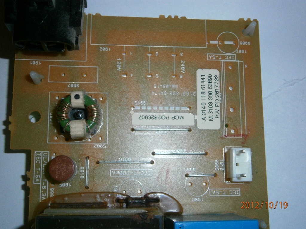

Itt a panel. A trafót lehúztam most róla.

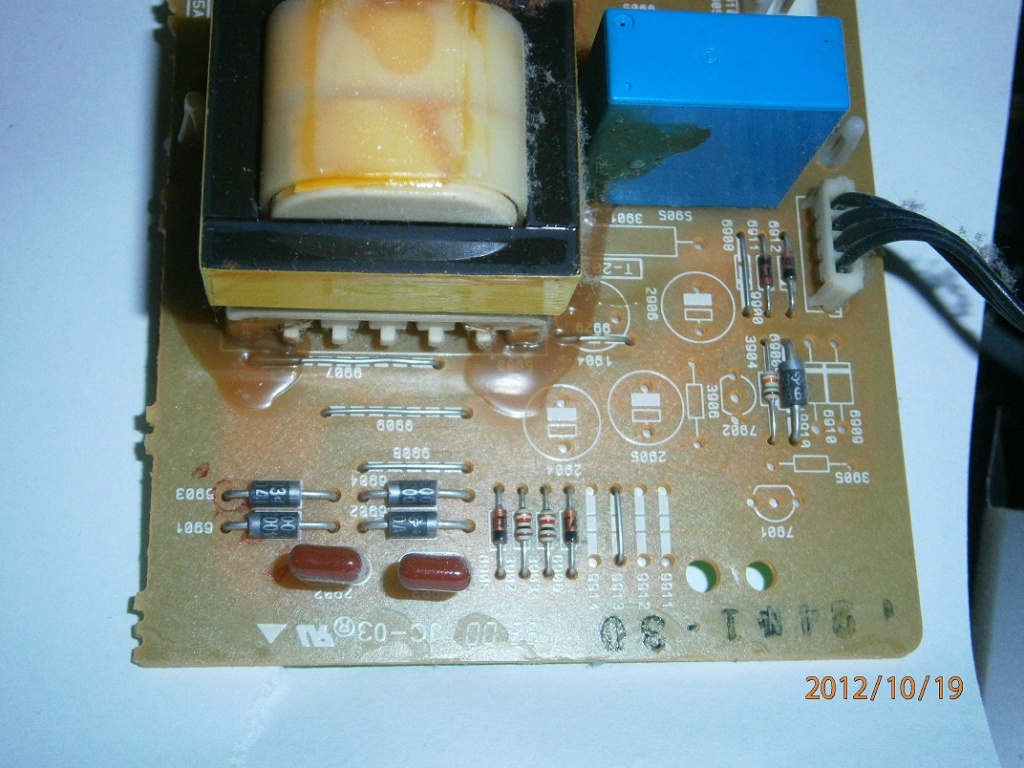

Most mérésel ellenőrizd hogy a kis trafó szolgáltat e feszültséget a szekunderén ami lényeges volna. Ha az ac megvan a szekunderen akkor lehet tovább méricskélni úgymint diódahid, relé stb.

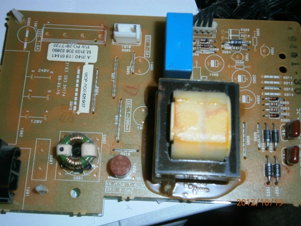

Ezen a képen van egy ellenállás a trafó tövében. Olyan színű mintha égett lenne.
1,6M ohm. Az az ellenállás ami olyan mintha égett lenne. Beforrasztott állapotban.
A kis trafó szekunder tekercsén nem mérek feszültséget. A primer tekercs pedig kap 230V-ot. Ez biztos,hogy kis trafó lenne?
Szia! Akár a primer, akár a szekunder szakadását ki tudod mérni, az megadja a választ.
Szerintem itt lesz a probléma.A primer tekercs ellenállása 1,6k ohm(ez rossz érték) és nem sípol a szakadás vizsgálónál.Szekunder tekercs ellenállása pedig 4 ohm ez jó és sípol is a vizsgáló. Erősíts meg légyszi,hogy a trafó a rossz. A relé benne 9V-os. Gondolom akkor olyan 6-9V közötti trafó kellene.
Nos a trafót kicseréltem de semmi változás viszont azt észrevettem,hogy meg sem kapja a trafó a 230V-ot. Szóval az ellenállás a bűnös amit mondtál mert csak az van a 230V-os ágba.A primer egyik ága megkapja a feszültséget csak a másik nem amin az ellenállás van.
Sajnos nem tudom leolvasni az értéket róla. Mit gondolsz mekkora kellhet oda?( Meg miért kell oda ellenállás? ) A hozzászólás módosítva: Okt 20, 2012

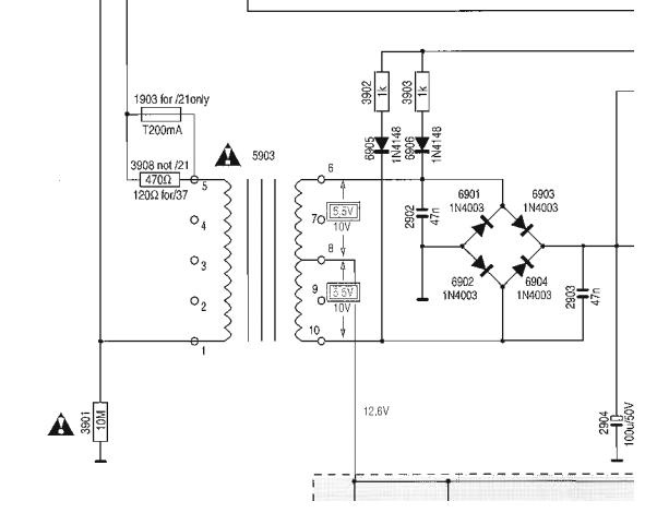

Az 1,6k primer jó érték egy ekkora trafónak. Ha ezzel van sorba-kötve az 1,6M-nak mért ellenállás nem csoda, hogy nem működik.
Innen tudod letölteni a kapcsolási rajzot. A táp a PDF 157. oldalán található, a lényegét mellékelem.
Jó lett. Működik. Köszönöm szépen mindkettőtök segítségét.
Egy valami maradt ki a kimérendő alakatrészek közzűl ez pedig a kis barna bizti. Ezek után amiket leírtál , csak ez lehetett a bűnös. Jól gondolom vagy a trafó? Üdv.
A trafó végül is jó volt.Az ellenállás volt rossz ami szorosan a trafónál volt.Azon keresztül kapja a kis trafó az áramot. De hogy miért, nem tudom.
Hmm érdekes amit írsz mert a trafó melett már van egy biztosíték, kis barna henger. Igaz a mellékletekből, ez nem eléggé egyértelmű.
Igen van benne egy 6,3A-es. De amelyik ellenállás rossz volt az mellett is lennie kellene egy 200mA-nek de nincs. :S
Ja látom már, a manuálból közben kiderült minden.
A bizti csak egy opció, azért van ott a helye mert ennek a hifinek több testvére lehet, amihez más és más alkatrészéek kellenek. A hozzászólás módosítva: Okt 21, 2012

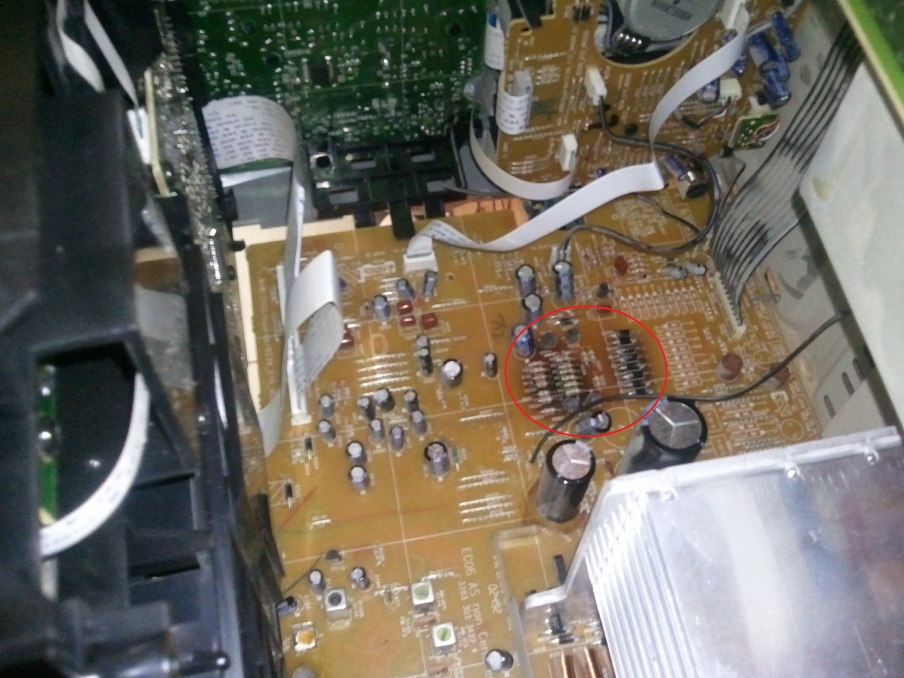

Philips Fw C355 mini hifi system 80W+80W-os ! A problémám az lenne, hogy nem ad hangot. A hangfalak működnek, a Hifi is világit, mindenre reagál csak nem ad hangot. Az alaplapon 1 kis foltban barna elszinezödés látható. Kérlek segitsetek .
Azok diódák lennének?9
