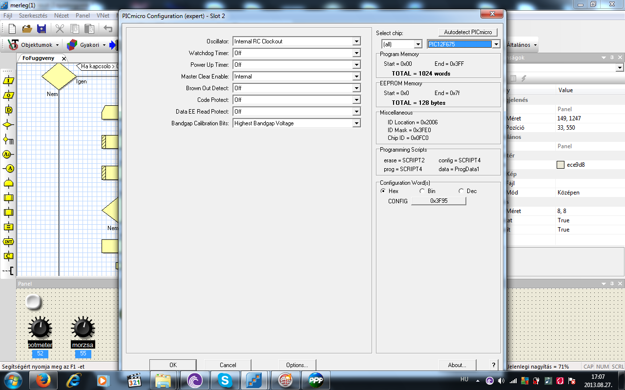

(#) herkthor hozzászólása Aug 27, 2013 /
A segítségeteket szeretném kérni a mellékelt program chip beállításához, előre is köszönöm.
Mert égetés után sehogy sem akar elindulni a program.
A hozzászólás módosítva: Aug 27, 2013
(#) kokozo válasza herkthor hozzászólására (») Aug 27, 2013 /
Szia! Oscillator: inernal RC No Clock legyen
(#) herkthor válasza kokozo hozzászólására (») Aug 27, 2013 /
Ja mert akkor a bemenetes lábára bekapcsolom a belső oszcillátort kimenetnek. Csak aszt nem értem hogy írtam rá egy egyszerű programot tesztnek és az se indult el pedig ott másik bementet választottam.
És ha a power up timert is bekapcsolod?
pill kipróbálom, köszi az eddigi segítségedet is.
(#) herkthor válasza herkthor hozzászólására (») Aug 27, 2013 /
Sajnos nem segített, valószínű kinyírtam a ic-t. Egyedül a led villogtatás működik egy másik programmal de amint kapcsolót is adok hozzá a leg folyamatosan világít.
(#) herkthor válasza (Felhasználó 15355) hozzászólására (») Aug 27, 2013 /
igen
Rávezettél a hibára köszi, felhúzó ellenállásként kötöttem be. A egyszerű nyomógombos már működik is.
